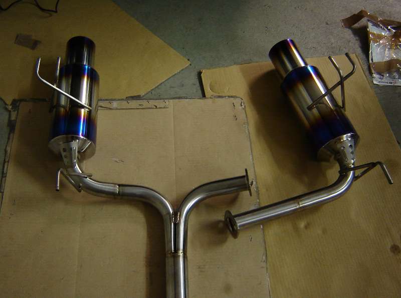

GReddy SE Dual Exhaust

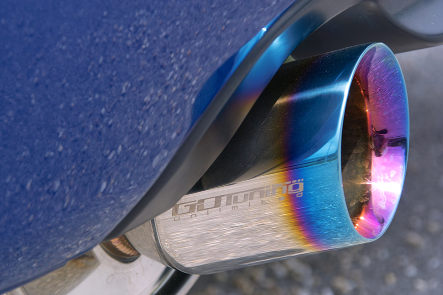

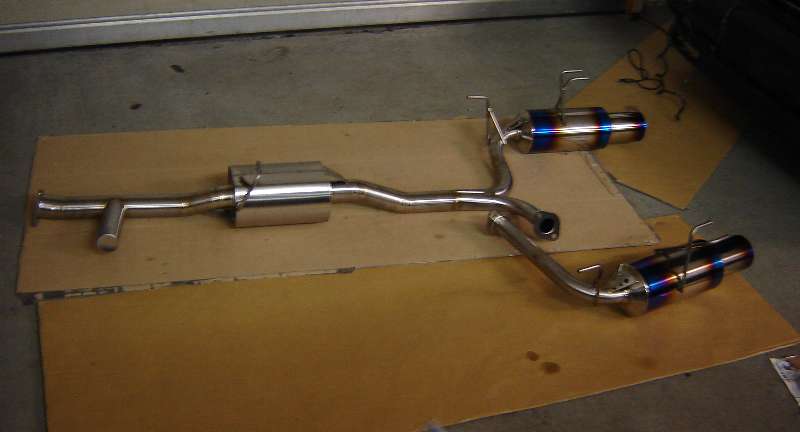

  • Die Auspuffanlage ist komplett aus Edelstahl gefertigt. Bis zum Y-Stück hat das Rohr einen Innendurchmesser von 68mm u. danach 58mm.
    Die Endrohre haben einen Durchmesser von 102mm u. haben eine Titan-Optik(Färbung). Die Qualität der Verarbeitung ist wie man es von GReddy gewohnt ist sehr gut. Im großen u. ganzen macht die Anlage einen guten ersten Eindruck.
    Der Hersteller gibt eine Lautstärke von 94db an. Ich freu mich schon wenn ich sie montiert habe. Meine alte bzw. erste Anlage hat nun 10 Jahre u. 130.000km aufn Buckl. Bevor sie mir mal in einer Kurve runter fällt, schick ich sie lieber in Pension ;)
    Die Auspuffanlage besteht aus 3 Teilen:
    Rohr mit MSD... 5.1kg
    Linker Topf......6.0kg
    Rechter Topf....6.9kg
    Gesamt........18.0kg
    Ein bisschen mit unserer neuen Kompakt-Digicam herumgespielt ;)
    [Blockierte Grafik: http://img715.imageshack.us/img715/5845/cimg0013web.jpg]
    [Blockierte Grafik: http://img715.imageshack.us/img715/5196/cimg0016web.jpg]
    [Blockierte Grafik: http://img715.imageshack.us/img715/5774/cimg0018web.jpg]

    Freut mich das ich dich Glücklich machen konnte Don Cusco.
    Ich denke schon das die Anlage hält was Sie verspricht denn mit den großen Rohrnennweiten sollte Sie auch ein paar PS bringen.
    Was das Gewicht angeht hat Sie schon mal einen Vortiel ist ca. 6 kg leichter als OEM.
    Was die Lautstärke angeht sollte Sie auch nicht zu laut sein mir ist gerade aufgefallen das sogar das Enrohr perforiert sind um die Lautstärke zu senken, denn gerade dort wird eine Anlage durch große Rohre laut.
    Denke auch das die Anlage so wie Sie ist in Deutschhland eingetragen werden kann.
    Danke an dich Don Cusco für deine Ausführungen hier und den Bilder alles sehr Interessant und bin auch schon gespannt wie Sie klingt.

    Gibts die auch ohne den GoTuning Schriftzug?

    Eigentlich sollte es die Anlage nicht ohne den Schriftzug geben da die Anlage exklusiv für Go tuning von Greddy hergestellt wird. In Amerika ist diese Anlage jedenfalls nur bei Go tuning zu bekommen man bekommt Sie nicht bei Greddy direkt.
    Habe aber auch schon gehört das es die Anlage auch irgendwie in England geben soll und dann anscheinend von Greddy wie das geht weiß ich allerdings nicht, denn wie gesagt Go tuning hat die exklusiv Rechte an der Anlage.

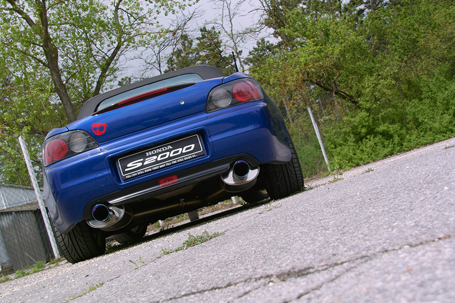

  • finds sie im grossen und ganzen gut, diese auspuffanlage aber.... hinten müsste sie in meinen augen oval bleiben:nod:

  • @ Don
    sicher das deine Rohrdurchmesser stimmen? Musst am Innerohr messen.
    Hab auch mal gemessen und da sind bis zum Split 61 - 61,5mm & an dann jeweils 57 - 57,5mm an den Endtöpfen.
    Die 0,5 mm unterschied kommen daher weil die Innenrohre leicht angeschliffen sind.

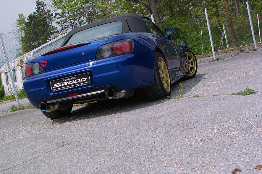

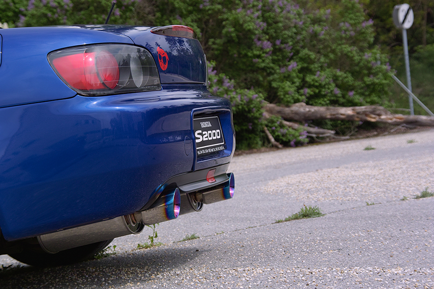

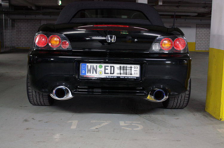

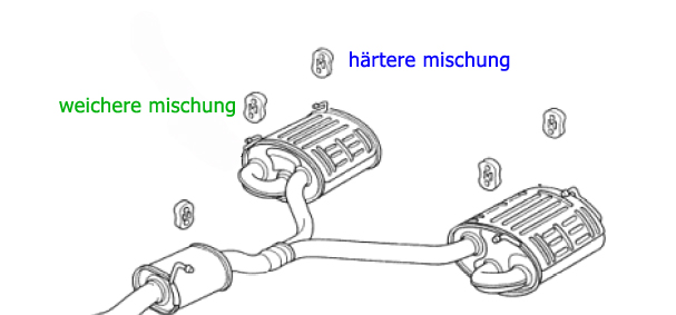

  • hab die anlage jetzt auch drunter :D, is doch keine Ti-C geworden :P
    passt am besten mit den original gummis. hab aber für die aufhängung hinten am endtopf die gummis von dem prefacelift genommen da die härter sind. und vorne am endtopf die dreieckigen gummis einfach um 90° gedreht - passt perfekt :)

  • :nod: :nod:
    sieht wirklich super aus und wie ist es Soundtechnisch nicht zu laut so das man die eingetragen bekommt?
    Darf ich mal Fragen wo du die jetzt her hast direkt von Got tuning oder wo anders her?
  • über farid von go-tuning.
    sound ist geil, genau was ich gesucht hab, glaub die ti-c wäre etwas too much gewesen.
    man kann die anlage auch "leise fahren" aber sobal man das pedal kitzelt kommt ein donnerwetter hinten raus :lol: oben rum klingt sie nicht mehr so tief aber immer noch top.
    muss man mal live hören :thumbup:
    tüv sollte möglich sein. jedenfalls konnte der tüv bei mir nicht helfen. meinte ich sollte nach böblingen fahren und weil es ein Bj. '09 ist geht ohne eine EWG Bescheinigung (oder so ähnlich :D) eh nix mehr mit eintragung :roll:
