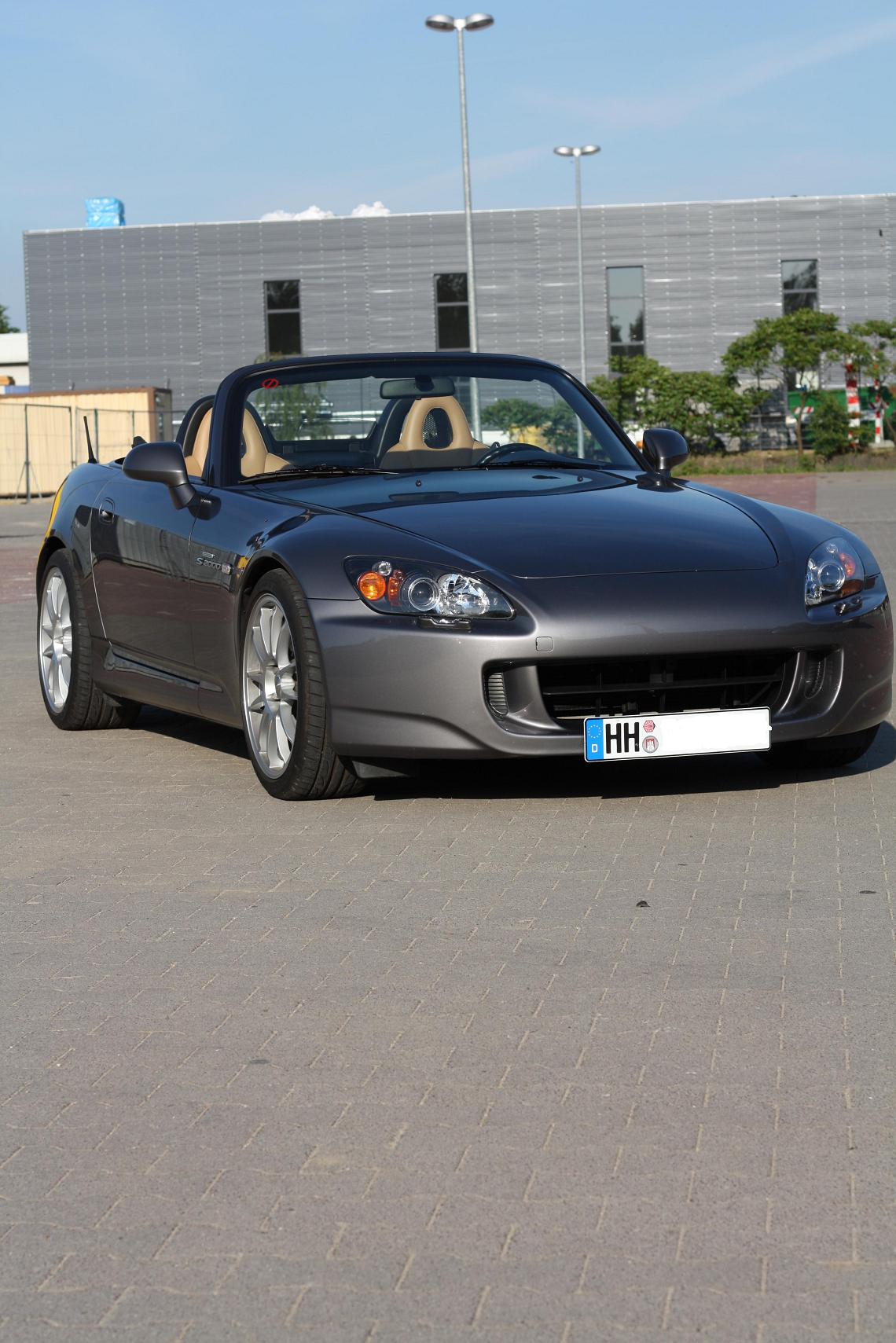

  • So Männers,
    jetzt muss ich auch mal meinen Senf dazugeben!
    Seit Jahren überlege ich, das Nummernschild auch mal nach unten zu setzen, denn eigentlich finde ich, dass es ganz gut aussieht (habe meinen 3. S und es bis heute nicht gemacht :roll:)
    In den kommenden Tagen will ich meine Frontschürze zum Lacker bringen wg. Steinschlag und eines häßlichen Randes von einer inzwischen zerlegten Spoilerlippe, da böte sich das Versetzen an.
    Doch nun kommt´s: Nach diesem langen Winter bin ich heute das erste mal wieder mit dem S nach Hamburg unterwegs, stehe auf einem Parkstreifen vor dem ehrwürdigen Rathaus und telefoniere, da gurkt meinen S so ein Juppietyp mit seiner A-Klasse beim Zurücksetzen an. Nicht doll, aber ich habe es im Auto richtig gespürt. Habe gehupt und wir sind ausgestiegen. Er hat sich entschuldigt und es war auch bei meinem S nichts zu sehen - und warum?! Genau, das Nummernschild hat es "abgefedert"! (Er hatte eine leichte Schramme von meinem Schild :nod:)
    Lange Vorgeschichte, ich weiß, aber die Entscheidung ist gefallen!! Ich mache das jetzt so wie Lars (nach dem die Schürze lackiert worden ist)!
    Der dicke Halter kommt in die Tonne, aber das Schild bleibt oben!
    Gruß Wolle

    Original von Wolle
    Zum Glück. Ich finde das sieht nicht gut aus mit dem untenhängendem Nummernschild. Davon abgesehen stört es auch die Kühlung.
    Mir gefällt die Lösung Nummerschildhalter weg und nur das Nummernschild etwas höher setzen und leicht biegen. Man kann das Nummernschild hinten mit Filz bekleben dann gibts keine Kratzer auf der Schürze.
