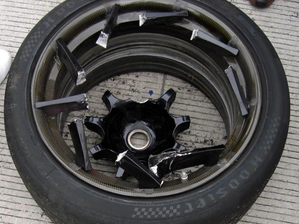

Carbon/Magnesium Felgen ....
krass wie ist das denn passiert, mein da können schlimme Dinge raus resultieren.

Antek ist auch mal eine Felge in Zandvoord gebrochen wenn ich mich recht erinnere. Und das war ne OZ.
Kann immer mal passieren. Kommt immer auf die Hintergründe an würde ich sagen, man weiß doch gar nicht was da passiert ist.
Die Felge ist von Dymag. Kostet übrigens 10k Dollar das Stück.
na gut, für nur 10k / Stk darf sie aber schon mal kaputtgehen
10k$ per Set also für 4 Stück.
Ausserdem hat Igor vergessen zu erwähnen das dieses Rad durch einen Ermüdungsbruch nach 60 (!) Renneinsätzen mit Slicks (!) an genau der Stelle einen Haarriss bekommen hat an der ein Fabrikationsstempel auf der Rückseite einer Speiche eingeprägt war. Und der Felgenstern wurde gegossen, was ziemlich schlecht für Fatigue-Belastung ist.Inzwischen wird der Felgenstern geschmiedet, das Material wurde umgestellt und man verzichtet auf die Einprägungen.
Der Kunde hat seinen Schaden ersetzt bekommen.
Wow schaut schon böse aus. Woher weist du das denn so genau?

Na das sind doch mal Infos und nicht nur das Bild, aber ich bin immer wieder verwirrt was du alles weißt!
