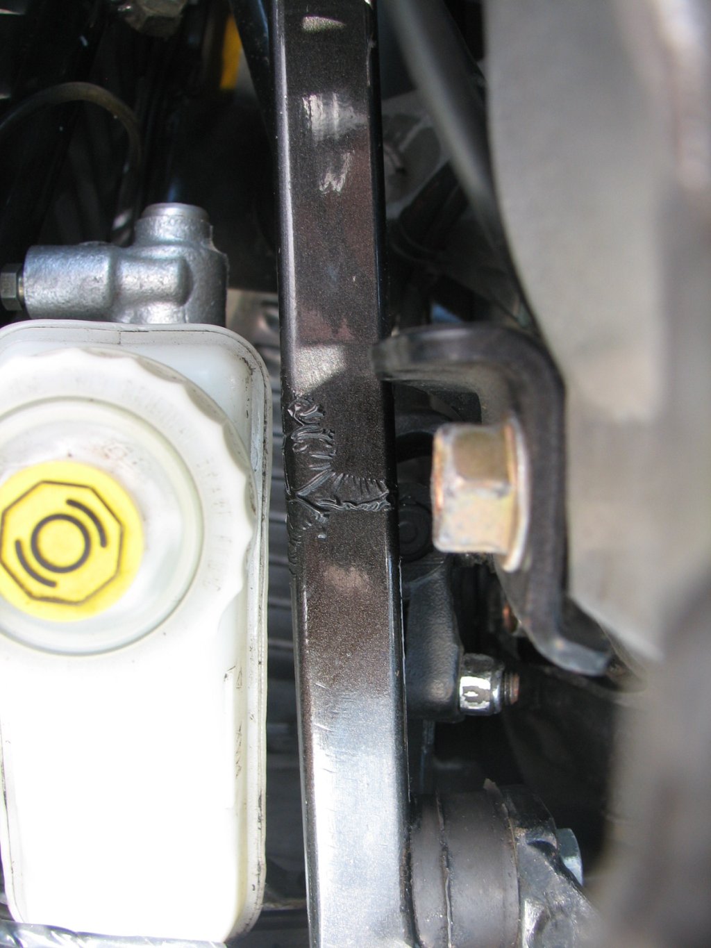

  • Seit einiger Zeit öffnet sich der Deckel meines Bremsflüssigkeitsbehälters von selbst. Vermutlich wegen der Vibrationen.
    Hat schon mal jemand dafür eine Art Sicherung gesehen, wie ich es mir einbilde schon mal hier im Forum für den Ölfilter gesehen zu haben?
    Danke
    Armin

  • Jetzt, wo ich das Bild sehe:
    Einfach einen Kabelbinder um den Deckel und das lose Ende an diesem Halter rechts davon festklemmen (zw. Halter und Karosserie). Falls das so einfach geht wie's auf dem Foto aussieht.

  • Armin, ich glaube eine Sicherung löst das ursprüngliche Problem nicht. Wenn der Deckel so locker ist dann dichtet er nicht mehr ab. Früher oder später wird dann Feuchtigkeit reinkommen (wenn Du mal den Hochdruckreiniger in den Motorraum reinhälts oder beim Kondensieren von feuchter Luft.
    Ich schlage 3 Lösungen vor (neben der Socke :) )
    - neuer Deckel
    - alten Deckel mit neuer Dichtung versehen (kleine Tube Silikondichtung besorgen und etwas Haushaltsfolie)
    - eine kleine SPAX Schraube mit dem Akkuschrauber seitlich in den Deckel reinschrauben wenn er zugedreht ist. Das hält garantiert, ist schnell und billig und kaum zu sehen.
  • Vielen Dank für die Tipps. Einer wird es mit Sicherheit werden. Mal schauen aus welchem Auto der Behälter ist. Dann wirds vermutlich erst mal ein neuer Deckel. Und wenn der auch nicht hält eine von den Fixierungsvorschlägen. Dann fliegt beim nächsten Flüssigkeitswechsel der ganze Behälter raus.
    Also noch mal Danke :thumbup: :thumbup:
