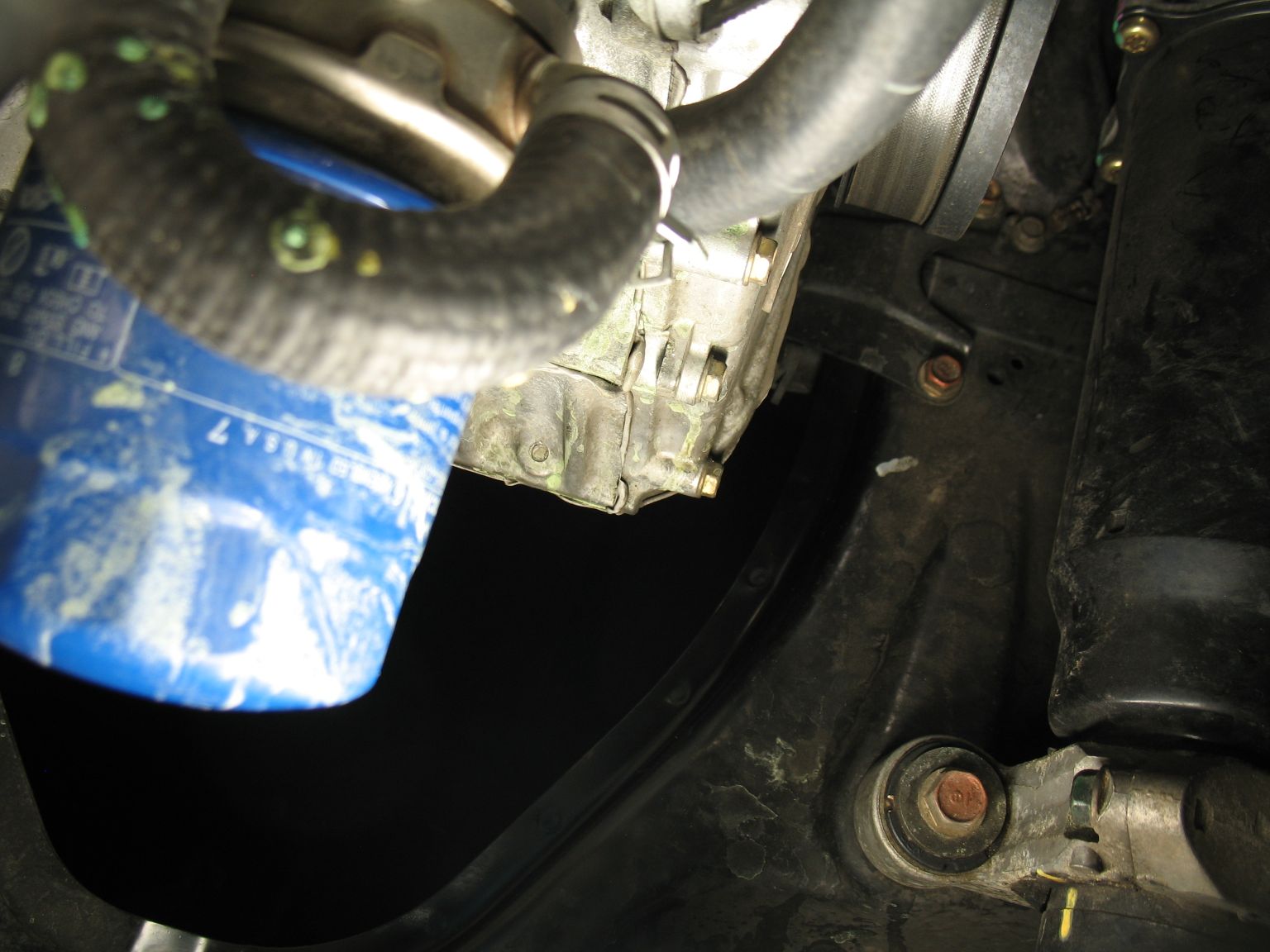

    mein S musste die letzten beiden Tage ordentlich was leisten. Ich vermute es war das erste mal für ihn, dass er so bewegt wurde.
    Der Motor war dabei sehr häufig im V-Tec. Ich hab dann heute mal einen kurzen Check gemacht und dabei ist mir aufgefallen, dass der Ölfilter und ein Teil des Motorblocks mit Kühlmitteln eingesaut sind.
    Ich hab dann sofort den Kühlmittelstand gecheckt, ist aber alles in Ordnung. Konnte auch sonst keine undichte Stelle finden.
    Hat von euch vielleicht jemand eine Idee, wo das Kühlmittel hergekommen sein könnte? Eventuell von dem Wärmetauscher unter dem Ölfilter? Die WaPu hab ich mir schon angeschaut, da sind keine Spuren vom Kühlmittel zu sehen.
    Ich hab hier mal ein Fotos von der Sauerei gemacht:

  • So, ich hab des Rätsels Lösung. Oder sagen wir besser ich weiß jetzt woher das Kühlmittel kommt. Es ist der dämliche Schlauch der vom Wärmetauscher direkt über dem Ölfilter in den Motorblock geht.
    Und jetzt kommts ! Das Drecksding ist von unten durchgescheuert.
    Ist also nur noch eine Frage der Zeit bis mir das Teil um die Ohren fliegt :evil:
    Interessanterweise liegt der Schlauch aber nicht auf. Er hat nach unten min. 1 cm Luft und ist auch relativ fest. Aber scheinbar rastet der Motor im V-Tec so dermaßen aus, dass der eine cm nicht ausreicht.
    Werde jetzt erst mal versuchen etwas Dichtband drum zu machen und Morgen einen neuen Schlauch ordern. Weiß jemand zufällig auf die Schnelle ob ich für den Tausch des Schlauchs das ganze Kühlmittel ablassen muß?

  • Kommando zurück ! Ist nix durchgescheuert. Nachdem ich gerade den Luftfilterkasten rausgeschmissen hab und einen näheren Blick auf den Schlauch geworfen habe, sieht man auf dem kompletten Schlauch jede Menge ganz feiner tiefer Kratzspuren.
    Drehzahl hatte somit recht. Mir ham eh Marderschaden :evil:

    Beim Wechsel des Schlauchs haben wir dann das Kühlmittel mit einem sauberen Eimer aufgefangen und nachher wieder reingekippt. An dieser Stelle noch mal ein herzliches Dankeschön an Maddy, der mit angepackt hat :)
    Das bisschen was daneben ging haben wir anschließend mit einer 1:1 Mischung normales Wasser und Glysantin G30 aufgefüllt. Insgesamt fehlten auch nur 0,7 Liter. Ich denke das ist für den Rest der Saison zu verschmerzen. Im Winter wollte ich eh das komplette Kühlmittel wechseln.
    Zum guten Schluss haben wir uns dann den alten Schlauch noch mal genau angeschaut. Der ist ganz ordentlich durchlöchert. Hab glaub ich ziemlich Glück gehabt, dass es so langsam angefangen hat rauszulaufen :) Pünktlich zum WE läuft die Mühle also wieder :twisted:
