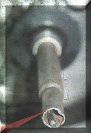

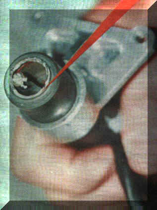

Und Hamilton durfte sogar den McLaren-Honda Turbo fahren! Aus der Epoche, die ich für die beste der F1 halte.Noch was zu der Unfallursache in Imola:
Die Lenksäule ist nicht an der Lötstelle gebrochen (wie ich erst geschrieben habe), sondern in einem Bereich in dem der Durchmesser 4,2mm kleiner war als im Reglement vorgeschrieben.
Senna hat von Anfang an über die Position des Lenkrades geklagt. Aber das Versetzen ging zunächst nicht, weil Teile des Monocoques im Weg waren. Nur durch den verringerten Durchmesser war das dann doch möglich.

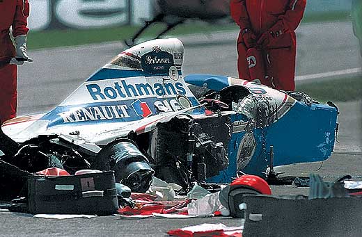

Das Material war einfach unterdimensioniert. In der Tamburello waren die Lenkkräfte am größten und deshalb ist ausgerechnet da das Teil abgerissen.Und hier sieht man sogar das Lenkrad mit dem Rest der Lenkstange neben dem Auto liegen. Und auch den schwarzen Fleck rechts vom Cockpit der vom rechten VR stammt dessen Aufhängungsteile durch den Helm gedrungen sind.
