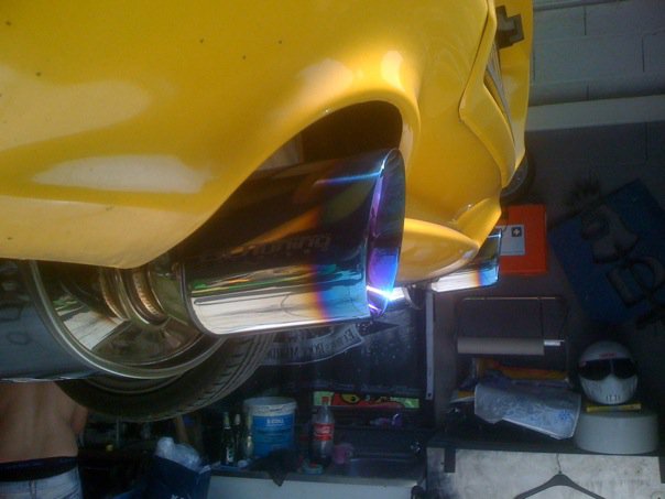

  • Kleiner Fehler beim Diff.Öl, das Castrol SAF-XJ hat ne Visko von 75W140 ;) &
    die GReddy - Anlage ist aus Edelstahl und nicht Titan ;)
    Ansonsten schöne Auflistung und feine Teile :thumbup:, was die GReddy angeht, kann ich nur zustimmen :nod:. Jetzt fehlt nur noch ein Berk HFC :]
  • Richtig, die GReddy ist aus Edelstahl, sie hat nur die Titanium-burned-tips. Trotzdem mein absoluter Favorit.
    Das mit dem Berk HFC ist a) glaub ich illegal und b) nicht gut für die Umwelt.
    Original von Yannick_Lux2000
    Danke wird verbessert, war etwas in Eile ;)
    Was die Auspuffanlage angeht, ist das ne Spezifikation der Anlage, weil sie, wie du richtig geschrieben hast zwar aus Edelstahl ist, aber die Esd-Endrohre aus Titan sind :)
    MfG
    die ESD Rohre sind nur im Titan-Look angeflammt die sind wie der Rest aus Edelstahl. Daher sind sie auch mit dem Rest verschweißt.

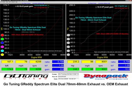

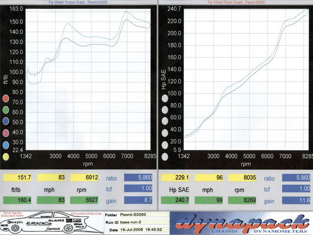

    Ich wusste, dass das zum ersten Diskussionsthema werden wird, aber es ist nun mal Fakt.
    Ich habe jetzt mit vielen Tuningteilen an verschiedenen Auto's über Jahre rumexperimentiert und nie war der Leistungszuwachs so extrem wie bei dieser Airbox und dieser Auspuffanlage. Spüren kann man auch 5 PS, das, aber nur minimal/kaum wahrnehmbar, was oft auch nur Einbildung ist, aber hier kann ich es nur bestätigen...
    Die Dynotests auf den oberen 2 Bildern(Einmal für die Airbox und einmal für die Auspuffanlage) beweisen es ja und ich werde versuchen in nächster Zeit auch einen zu machen, einziges Problem..., hier in Luxemburg gibts nicht einen gescheiten Leistungsprüfstand, ich bin offen für jeden Vorschlag an Leistungsprüfständen, es soll halt nicht übertrieben weit weg sein...
    Dieser URALTE ACL Prüfstand, der nicht mal Drehmoment messen kann, wirds wohl nicht gerade beweisen...
    Man kann sich aber gerne mal treffen ;)
    MfG

    Zu den Dynos und den Leistungsangaben: ich halte das immer wie unser alter Kanzler Kohl: wichtig ist was hinten raus kommt :D Ich werte höhere Endgeschwindigkeit und besseren Durchzug höher als irgenwelche Dynoplots die meiner Meinung nach sowieso viel zu ungenau sind.
    Bei mehreren S2000 die unter den gleichen Bedingungen auf die Rolle kommen - wie bei den Dyno-Days- ist das OK, aber sonst da so'n Wisch hochzuhalten wo dann 276,53PS draufstehen? Und auf der Autobahn läuft die Kiste nur 230 km/h...
    Und wie prüft man ein Air-Intake System auf der Rolle? Indem das Gebläse dann direkt in die Ansaugung pustet? :roll:
