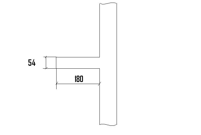

    Schweiß Dir doch sonen Resonator an die Spoon dran?!? Länge, Volumen und ggf. Öffnungsquerschnitt zum Hauptrohr entscheiden über die Frequenz, die er dämpft. Erstmal die OEM-Maße nehmen. Oder Berechnungsformeln findet man mittels Google zum Thema "Helmholtz-Resonator". Ausprobieren geht natürlich auch... einfach ein etwas längeres Rohr anschweißen und dann das Ende verschiebbar lassen. Solange verschieben (und damit das Volumen verändern) bist Du maximale Entdröhnung bekommst. Dann in der Position fixieren.

    Einfach nur da sonen Wurmfortsatz in OEM-Größe anbringen ist auch zum Scheitern verurteilt, denke ich. Wenigstens das Resonator-Volumen sollte man im Versuch variieren können, bis man Wirkung erzielt. Da besteht schon ne relle Chance, dass man das Ding zum funtzen bringt. Ne Garantie gibts aber nicht, da evtl. auch die Positionierung des Resonators am Hauptrohr eine Rolle für die Effizienz spielt. Und das widerum im Versuch zu testen... viel zu viel Aufwand.

  • Aber die original Auspuffanlage von Honda hat ja nicht nur das Helmholtz-Rohr und den Reflexionsschalldämpfer (der vordere Pott). Dazu gibt's ja auch noch die beiden Endschalldämpfer, die als Interferenzschalldämpfer wirken.
    Damit kriegt man alle möglichen Brummfrequenzen raus. Das bisschen Dämmwolle in den Absorptionsdämpfern der Sportauspuffanlagen ist dagegen ein Witz.

    Original von Sadayoshi
    Ne Amuse gibt es auch mit diesem Blindrohr. Könnte das mal bei gelegenheit bei meinem S2k messen. Das müsste dann ja schonmal ein richtwert für die 63mm anlagen sein. ;)
    In der Tat. Hast Du dann auch den gewünschten "Antidröhn-Effekt" ?
  • Also ich kann es jetzt nur mit Eriks T1R vergleichen und das sind welten. klar dröhnt meiner auch etwas, aber die ist auch gut laut und ich denke ein bisschen ist einfach normal. ;)
    Also es bring definitiv was :thumbup:
    werd das rohr auf jedenfall mal abmessen ;)
    Evtl. auch noch angeben, in welchem Abstand zu einem anderen markanten Teil das Ding sitzt... also wo auf dem Hauptrohr.
