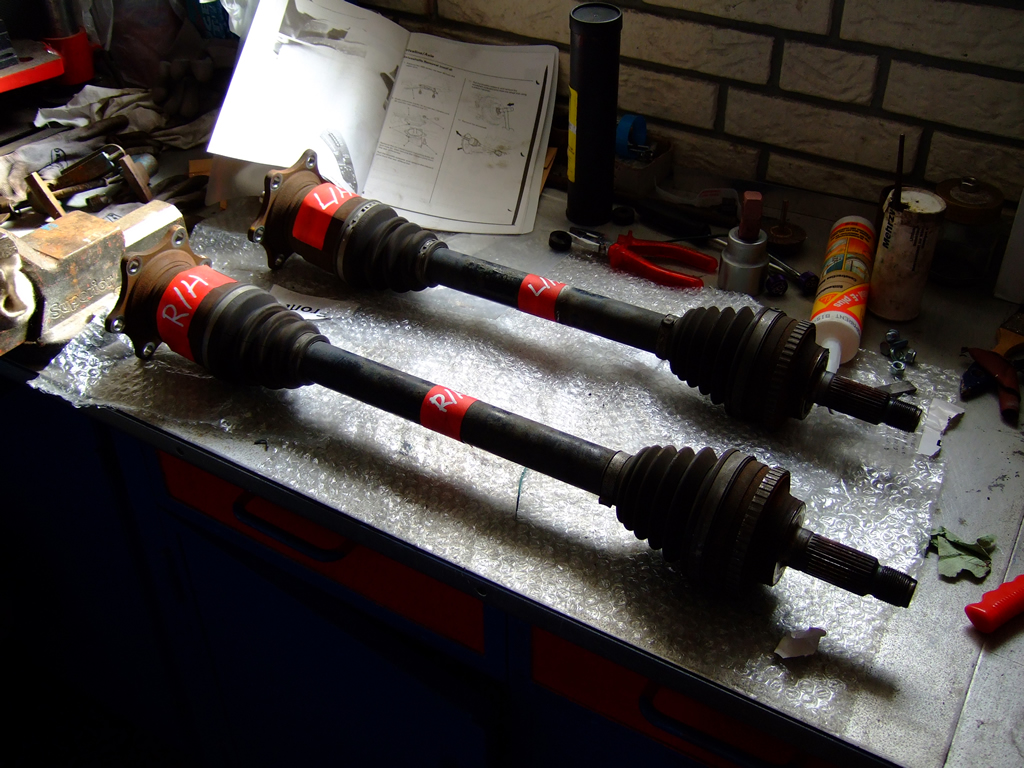

    ich hab hier 2 nagelneue Antriebswellen liegen, eine wurde leider beim Transport beschädigt. Die beiden sind unterschiedlich lang, sicher so an die 5 cm Differenz. Die Teilenummern sind mir bekannt kann aber damit nichts anfangen, weil nirgenswo auf den ATW eine Nummer steht, kann sie somit nicht identifizieren ob linke oder rechte. Ich dachte irgendwer von euch hat sie schon mal getauscht oder ausgebaut und weiß Bescheid.

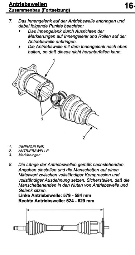

  • Ein kurzer Blick ins Werkstatt Handbuch hilft :)
    Demnach sollte die rechte Antriebswelle die längere sein :)

    Ich zietiere den Experten:
    So, hab grad nochmal nachgemessen: Die linke ist kürzer! Knapp 40mm! Das Diff sitzt ca. 30mm aussermittig nach links. Die Antriebswellen kannst Du zwischen den Gummibälgen nachmessen und unterscheiden. Bei der linke ist der Abstand der Bälge 25cm, bei der rechten 29cm. Jeweils am Beginn des Wulstes gemessen

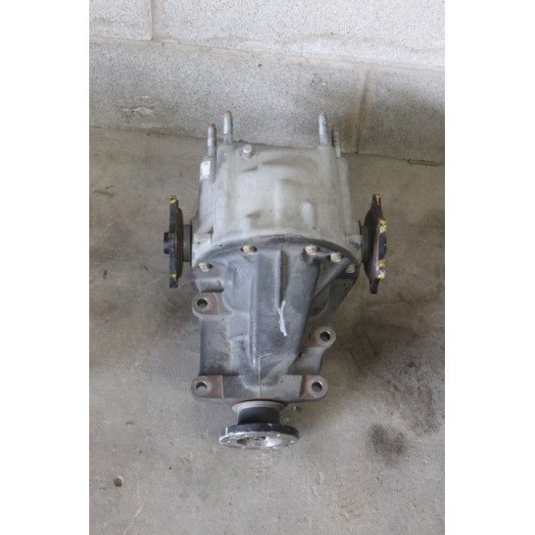

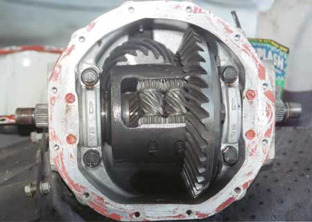

    Sowit ich mich erinnern kann ist der Flansch am Diff nicht genau mittig.
  • hai
    walter die kardan läuft mittig
    yves nicht ganz richtig .der flansch ist mittig .
    zwar nicht vom s2000 das bild.
    warum das so ist sieht man hier.
    ist konstruktiv bedingt.
