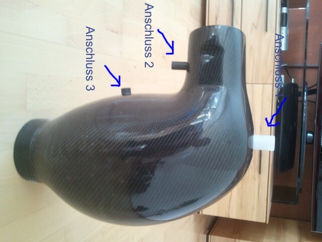

im ersten bild sieht man die 3 anschlüsse.
anschluss 1 ist für den schlauch der sekundärpumpe. das loch hierfür ist bereits vorhanden, den anschluss machte mir ein kumpel.
anschluss 2 ist für den schlauch vom ventildeckel. das loch hierfür war auch vorhanden, musste ich aber aufbohren. anschluss ebenfalls vom kumpel.
anschluss 3 ist für den sensor vom org. ansaugrohr. das loch musste ich selber bohren, anschluss machte mir auch der kollege.

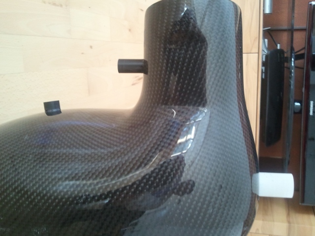

im 2 foto sieht man die anschlüsse nochmal etwas genauer; vor allem beim anschluss vom sensor muss man auf die länge achten u. dass er gerade in`s intake geht.

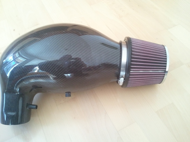

das 3 foto zeigt das intake mit luftfilter (von k&n). bestell-nr. rf-1005 (flanschdurchmesser 114mm)

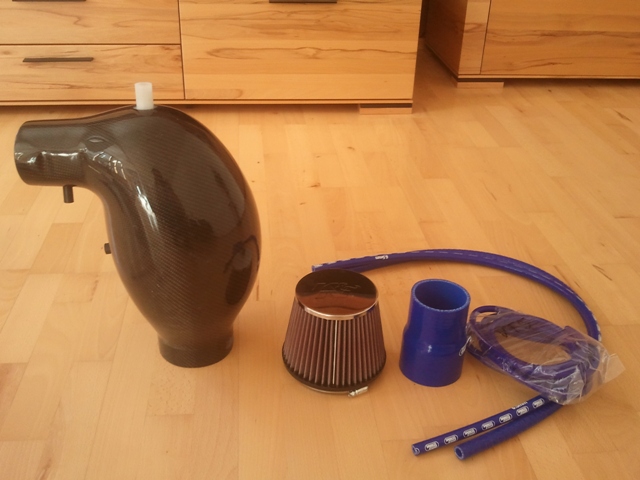

das 4 foto zeigt noch die schläuche und den anschluss (verjüngungsstück von 80mm auf 70mm) was man braucht (von samco). hab bei der gelegenheit gleich noch unterdruckschläuche mitbestellt; soll ja was gleich schaun

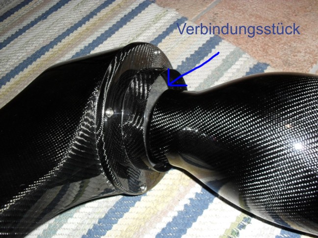

das nächste foto zeigt, was für ein größenunterschied beim verbindungsstück vom 1 auf das 2 bauteil besteht. aber hab grad des rätsels lösung gefunden
dafür braucht man eine art dichtung wie auf dem letzten foto zu sehen ist. sollte kein problem sein solch eine zu organisieren.

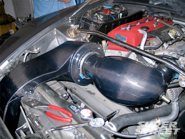

Haube aufgeschnitten? Wie jetzt?
Hi
Ich würde sie mir auch gerne holen aber ich finde sie nicht auf ebay.
War das ein einmaliges Angebot?
Was musste denn genau an der Haube gemacht werden? Hast du ein Foto davon, dad wäre Super.
Mfg
Wohl wegen dem uebergang ueber die vodere Strebe
ja genau so ist es...
