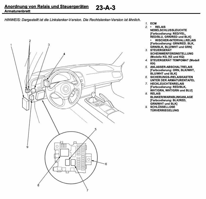

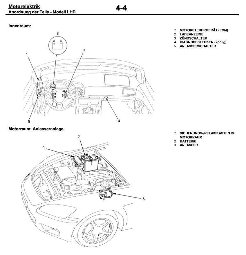

  • ja danke die zeichnungen habe ich auch gefunden aber die helfen mir irgendwie nicht.
    ich suche ja den steckplatz von der sicherung.....
    weiß jemand wo die sicherung sein sollte also in welchem sicherungskasten
    achso doch stimmt da ist ein sicherungskasten drauf.... ist im S denn auch ne beschreibung welche sicherung wofür ist?

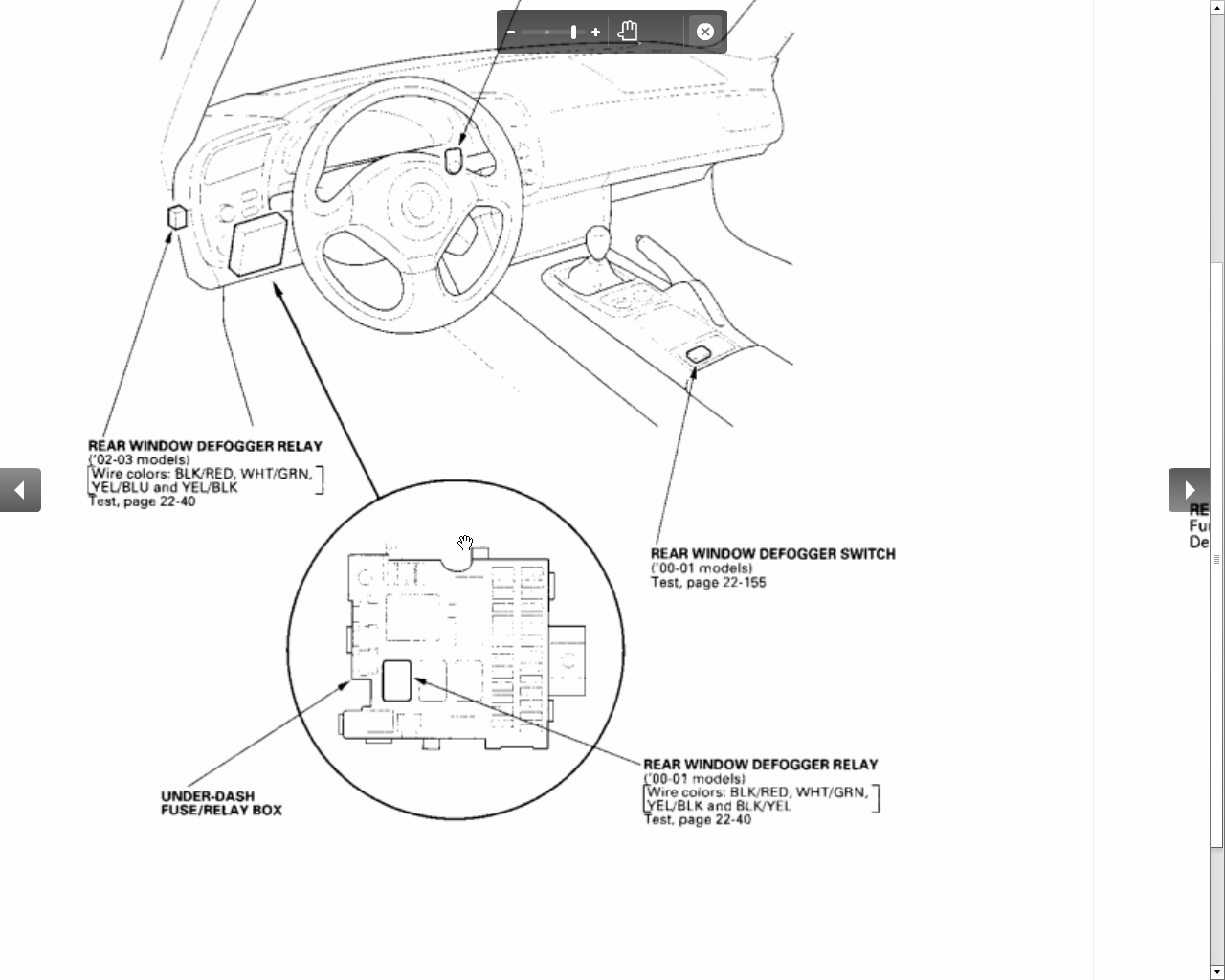

  • Macht auch sinn mit dem Relais, da die Heckscheibe schon ein hoher Verbraucher darstellt. Bei einer Heckscheibenleistung von Schätzungsweise 120W würden ohne Relais ca. 10A Strom über den Schalter fließen. Auf Dauer würden die Kontakte sonst im Schalter wohl abbrennen, da der Abrissfunke bei der Stromstärke nicht ohne ist.
