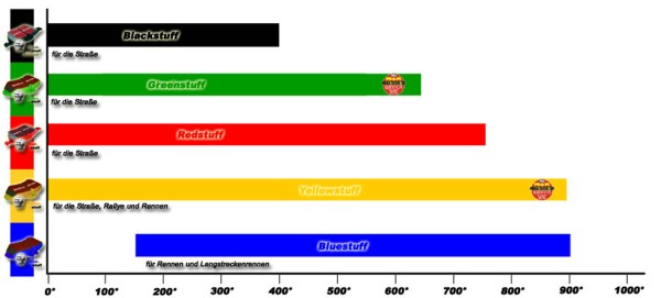

    Hawk HT10 (track only pads) sind ganz gut....
    angeblich leiser (wers braucht) und weniger staub...
    temperaturbereich von 300 - 1300 Fahrenheit (1300F = 707,7°C)
    redstuff pads arbeiten auch bis 700-750°C
    also ist da net viel unterschied...
      • 34,83 kB
      • 600 × 271

    Du hast ja Richtig Ahnung :roll: ich wuste garnicht das die Arbeitstemperatur was mit dem REIBWERT zutun hat :lol:

    Ich fahre die HT 10 schon länger und eines kann ich sagen, die Quietschen wie Sau, nix mit leise.Sobald man sachte an die Ampel bremst, hört es sich an wie ein Güterzug, der in den Bahnhof einfährt :lol:, und wenig Stauben tun sie auch nicht, aber auch nicht viel, die DS2500 haben viel mehr gestaubt.
    Aber Bremsen und halten tun sie TOP
    Die EBC Beläge haben meiner Meinung nach ein Problem mit Autos über 1100 kg. Was ich so gelesen habe, sind Fahrer z.B von Golf I etc sehr zufrieden, aber z.B ab der Klasse von Golf III und höher, gibt es sehr hohen Verschleiß.
