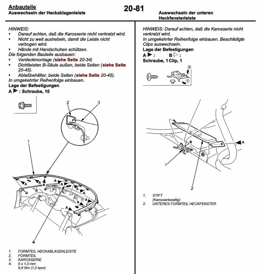

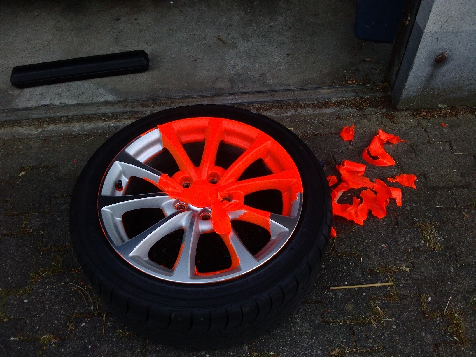

  • Nach den Felgen war heute das Teil zwischen Heckklappe und Dach dran. Wie heißt das Teil eigentlich?
    Macht echt Spaß mit Plasti Dip zu arbeiten weil man genau weiß man kann nichts falsch machen :D
    [Blockierte Grafik: http://a1.sphotos.ak.fbcdn.net/hphotos-ak-ash4/477824_4188807961645_1327974513_3766524_1499255142_o.jpg]
    Mache später mal ein Foto wenn alles trocken ist und ich die Reste abgezogen habe!

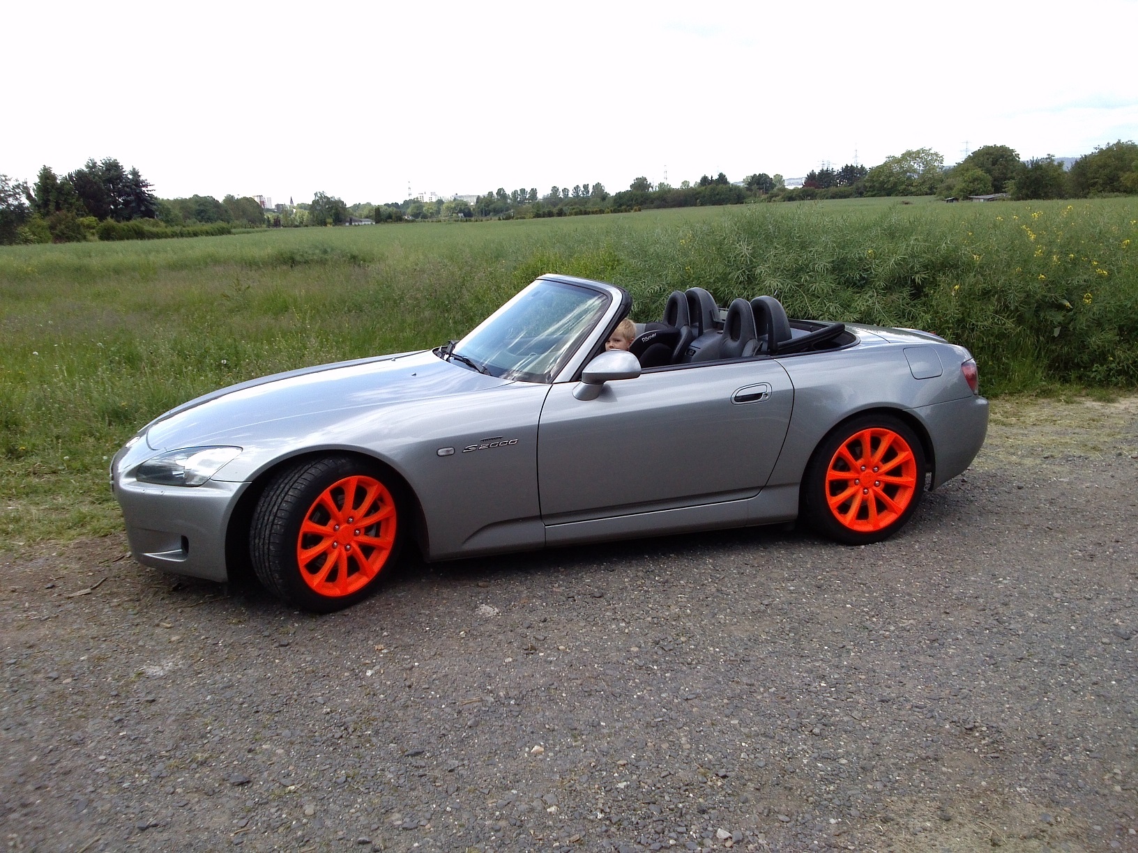

    brunoammain: Würde mich interessieren wie deine Felgen nach der langen Zeit jetzt inzwischen aussehen ;)
    Sieht immernoch gut aus. :nod: Die Felgen sind momentan saudreckig, deswegen mach ich mal lieber keine Fotos. :lol:
    Aber nach mehreren tausend Kilometern und einem Waschanlagenbesuch ist immernoch alles bestens. 8) :thumbup:

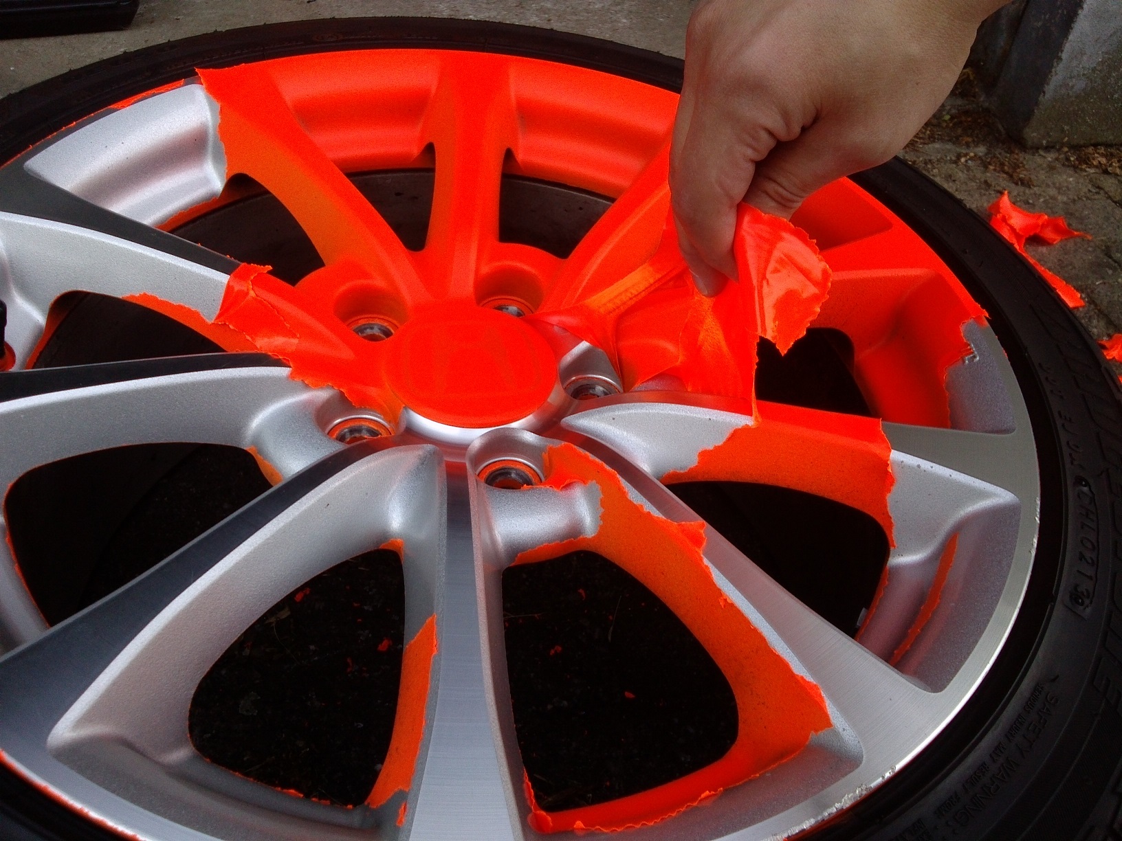

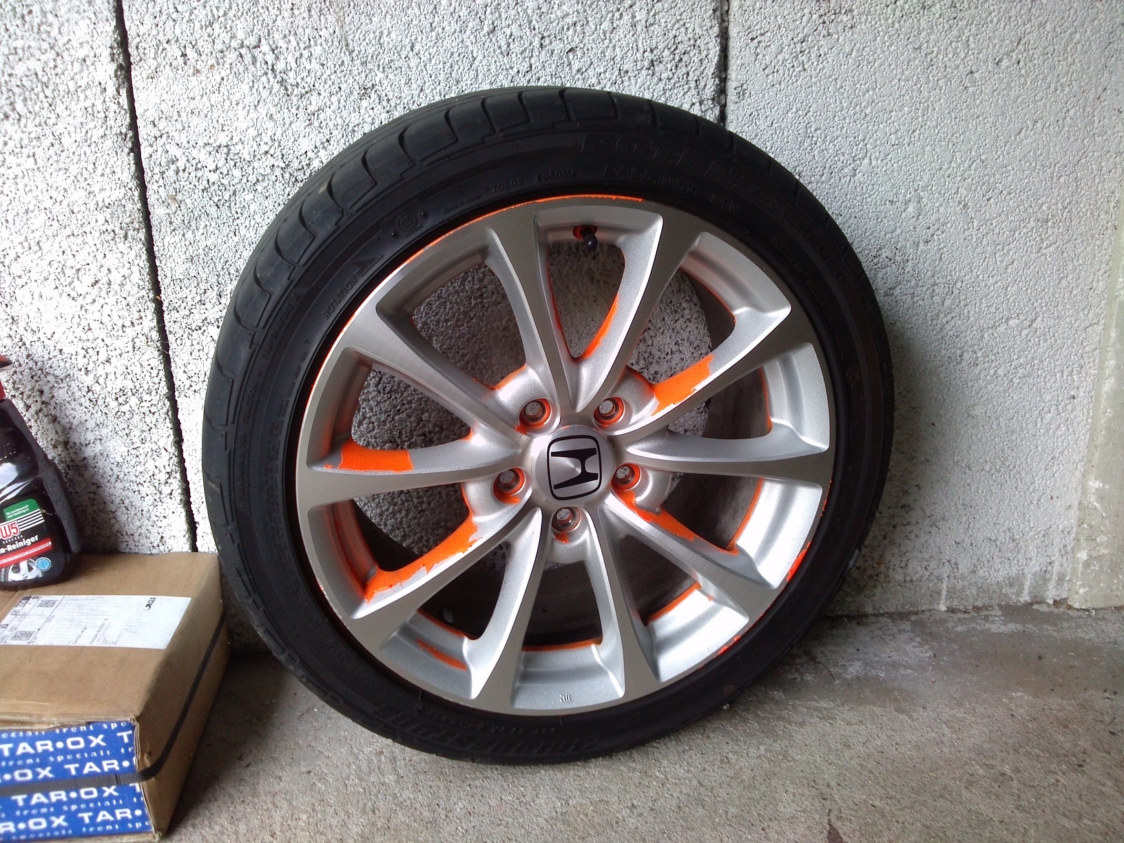

    Ich will aber endlich wissen, ob das mit dem Abziehen wirklich so gut klappt wie versprochen. Wahrscheinlich werd ich das Zeug also bald entfernen, auch wenn's eigentlich schade drum ist.
    Original von brunoammain
    Das abziehen klappt bestens. Macht auch richtig spaß!!! Bleiben auch nirgends reste oder so... Einmal abgeziehen und alles ist ab!

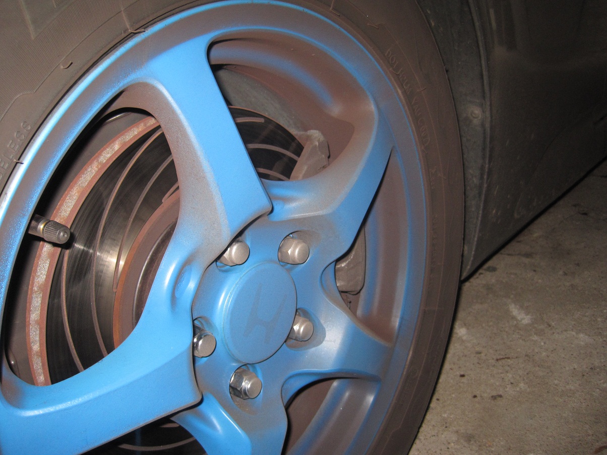

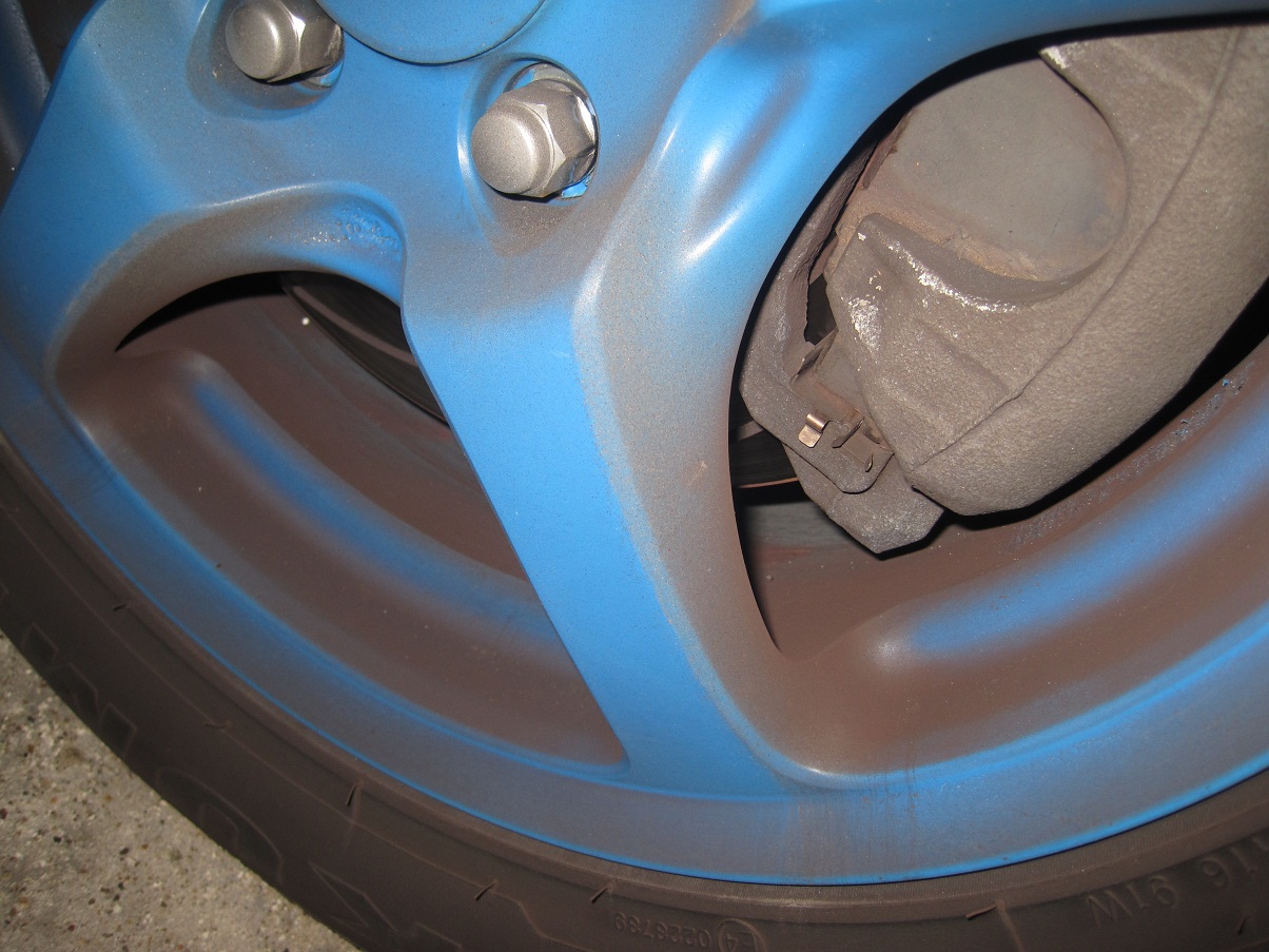

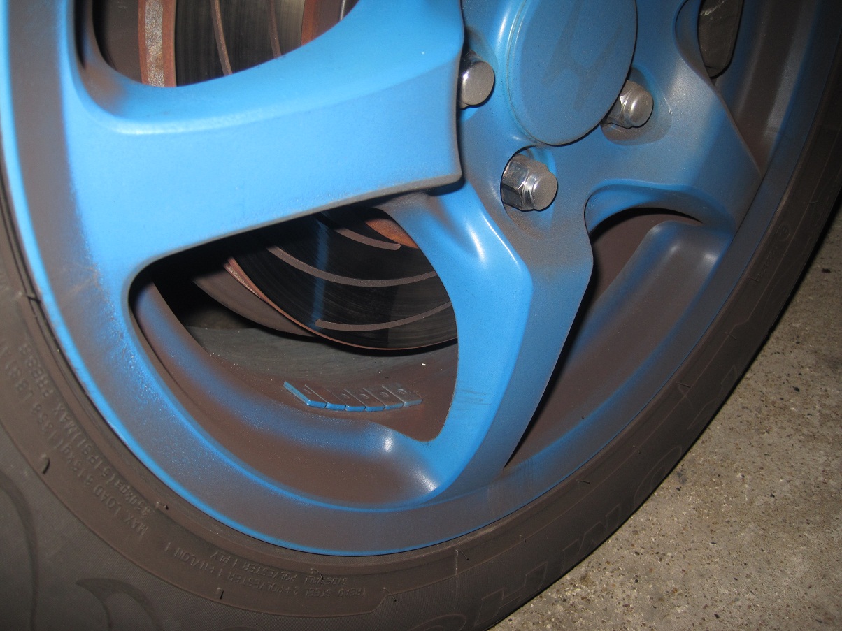

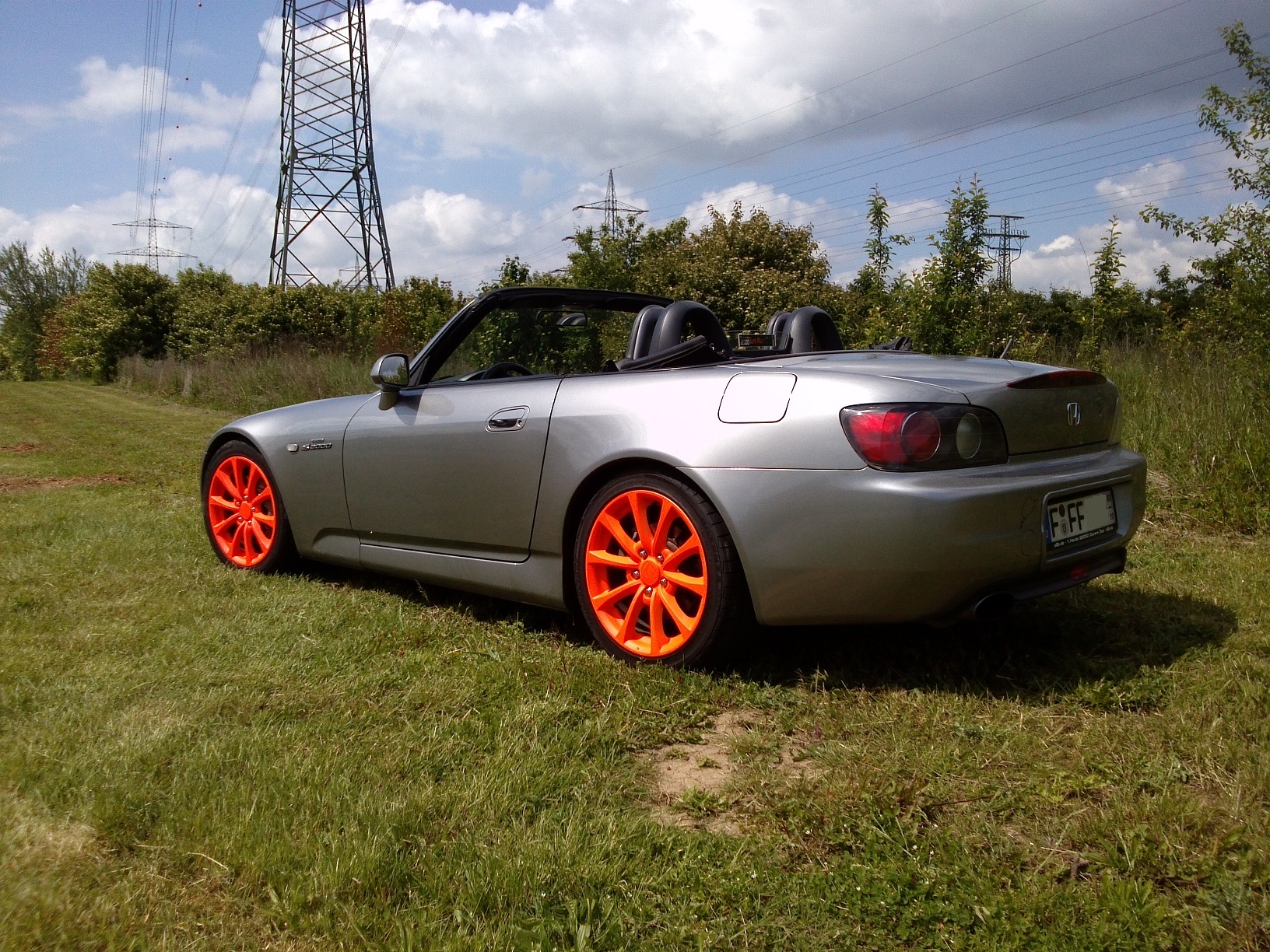

  • Ich war mit den Felgen nun schon mehrmals in der Waschstraße incl. Extra-Felgenreinigung. Alles kein Problem. Hinterher war alles wieder leuchtend blau und die Beschichtung sieht noch genauso aus wie am Anfang.
    Ist jetzt gut ein halbes Jahr drauf.
    Also in Sachen Haltbarkeit: absolut zu empfehlen :nod: :thumbup:

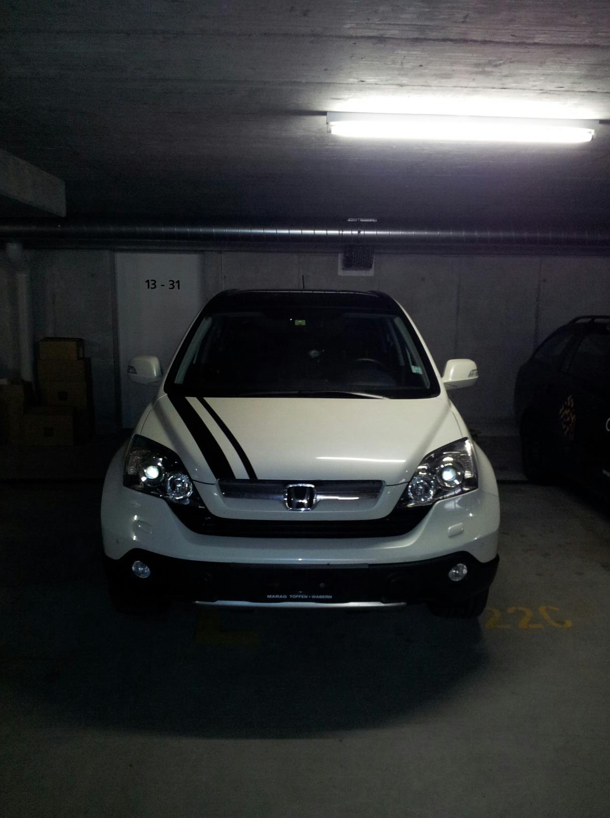

  • Ich kan auch schon n' bischen was sagen zum "Langzeit-"Test bei meinem CR-V und den Streifen.
    Nach nun rund 4 Monaten und rund 10'000km und x Waschstrassenbesuchen immernoch 1A!!! :)
    Bin mir derzeit schwer am überlegen ob ich mit dem Hellblauen PlastiDip ein Spoon S machen soll aus meinem Gelben :D
