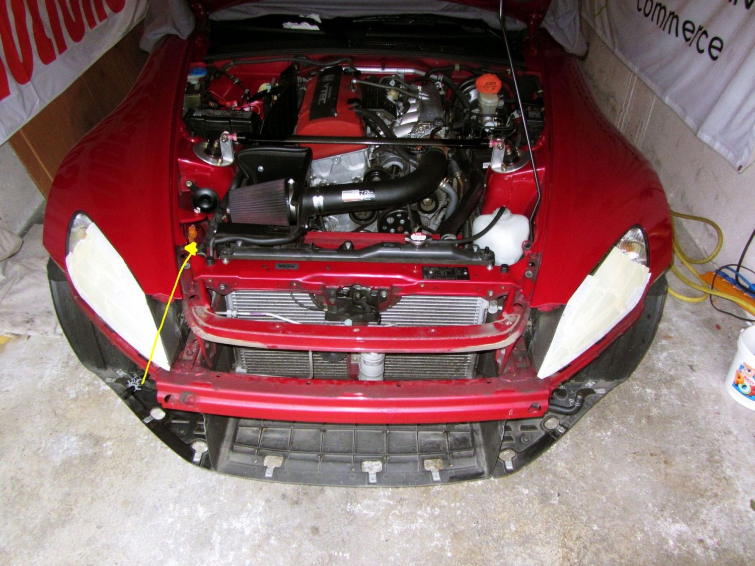

  • tag,
    ich war heute im baumarkt und habe nach utensilien geschaut,
    um mir ein eigenes "air duct" zu bauen, also einen passenden lufteinlass.
    hatte auch schon paar richtig geile ideen und wollte diese woche das ding fertig machen.
    das ergebnis wäre eine direkte luftzufuhr von der schürze zum luftfilter gewesen, ohne irgendwo luftströmung zu verlieren, also alle luft wäre in den einlass gelangt, nix daneben vorbei.
    aber:
    war eben in der garage und habe mir das ganze genauer angesehen.
    der einzige weg, wo man einen reinen frischluftschlauch verlegen kann,
    ist der durchgang hinterm scheinwerfer, da ist eine art dreieck frei zwischen den blechen.
    dort bekommt man vielleicht einen 50er schlauch durch, mehr nicht.
    nun könnte man folgendes machen:
    - max. 50er schlauch von schürze zum luffi
    - dicken schlauch von schürze bis zu der "dreiecks-öffnung"
    - schürze nur öffnen und nix weiter machen
    ich bezweifle aber, dass irgendwas von alldem was bringen würde.
    würde mich gerne eines besseren belehren lassen.
    aber für sogut wie keinen effekt möchte ich die oem schürze nicht aufschneiden. sonst hätte ich es gern getan :)
    hier der weg der luft durch die öffnung (grob)
    MY 2003 Monza Red
    Foren-Thread zu meinem S2000

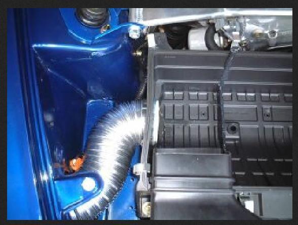

  • Wenn du die linke Öffnung in der Stoßstange öffnest hast du viel luft im Innenkotflügel die dann eine art Überdrück enstehen lässt und dieser Überdruck kann halt nur durch das Dreieck hinterm Scheinwerfer raus.
    Für den Schmutz einfach ein schwarzes Gitter rein und gut ist.
    Ich bin in diesem Jahr 7 TKM so gefahren (ohne Gitter) und hatte keine Probs.
    P.S.: Viele hier im Forum greifen dort auch die Luft für die Bremsenkühlung ab, vielleicht git´s da noch die ein oder andere Idee.

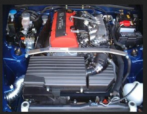

  • das denke ich auch!
    was ich mir auch überlegt habe:
    nen schlauch direkt vom luffi am kühler vorbei vor den kühler zu legen.
    vorteile:
    man hat auf jeden fall genug frischluft
    nachteile:
    man nimmt dem kühler durch den schlauch direkte fläche weg
    und dazu noch weitere luft, die man evtl. durch den unterdruck des luffis absaugt.
    wg. den nachteilen bin ich auch von dieser idee abgekommen.
    habe auch sonst viel rumgeschaut und nix mehr gesehen, wo man lohnenswert luft "abgreifen" kann.
    Jimmy: du hast doch auch luftschläuche verlegt (hab da ein altes bild auf dem rechner!)
    wie hast du es denn umgesetzt ?
    MY 2003 Monza Red
    Einmal editiert, zuletzt von .: Dome :. (13. November 2012 um 19:24)
