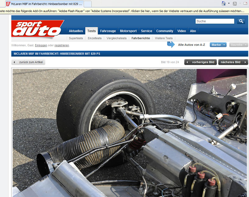

    Die Mutter aller Bremsenkühlungen?
    http://www.sportauto-online.de/bilder/mclaren…otoshow_item=18
    Wat ein Monster! (Das Auto)
