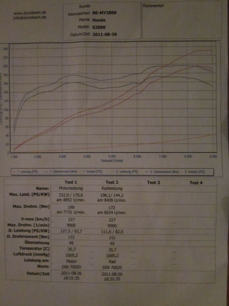

    tja
    ich weiss noch nicht ob ich zufrieden sein soll oder nicht...
    mit jedem lauf hatte der S 2ps mehr
    3. 228ps
    4. 230ps
    5. 232ps
    der tuner meinte, so ab dem 6.lauf pendelt sich das ein beim S
    die kurve ansich ist gar nicht mal so schlecht, wie ich finde.
    die radleistung finde ich für nen heckschleuder schon ok!
    diese tage kommt nen 200zeller und dann bin ich auch nem guten dynojet prüfi
    mal sehen was der sagt :D

    geil, aber max. leistung bei 8850 upm???
    da liegt honda mit 8300 ja ziemlich falsch.
    vielleicht durch die leichten mods.
    hast du eigentl. was optimieren lassen oder einfach auf die rolle zum schauen?

    nur leichter luftfilterkasten mod und abgasanlage! also eher stock ;)
    guck nicht auf die drehzahl, die geben die manuell ein.
    ich schätze die haben ca 200 zu viel eingegeben...

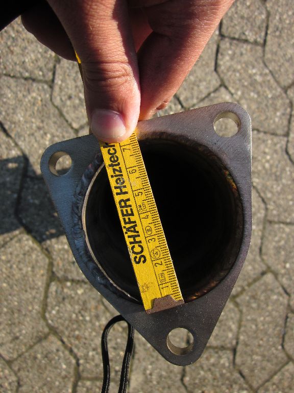

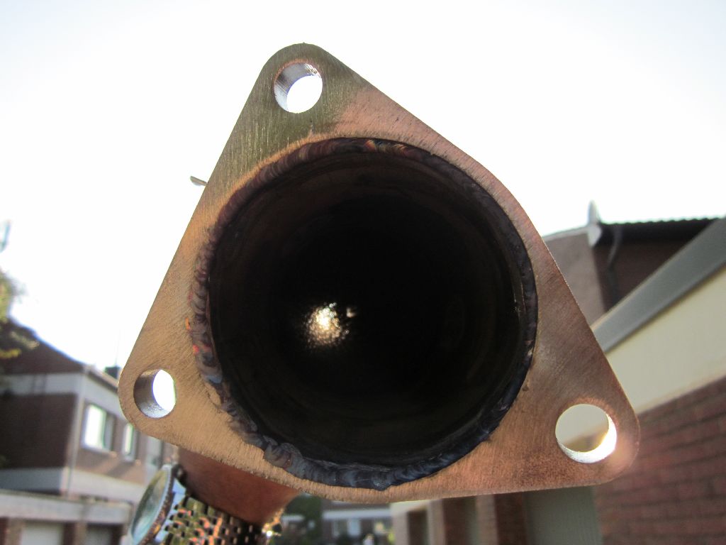

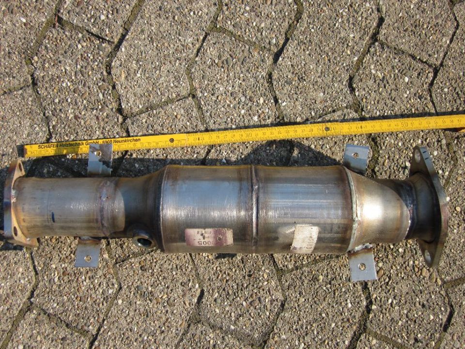

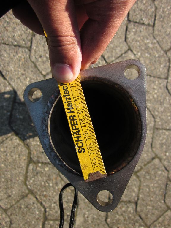

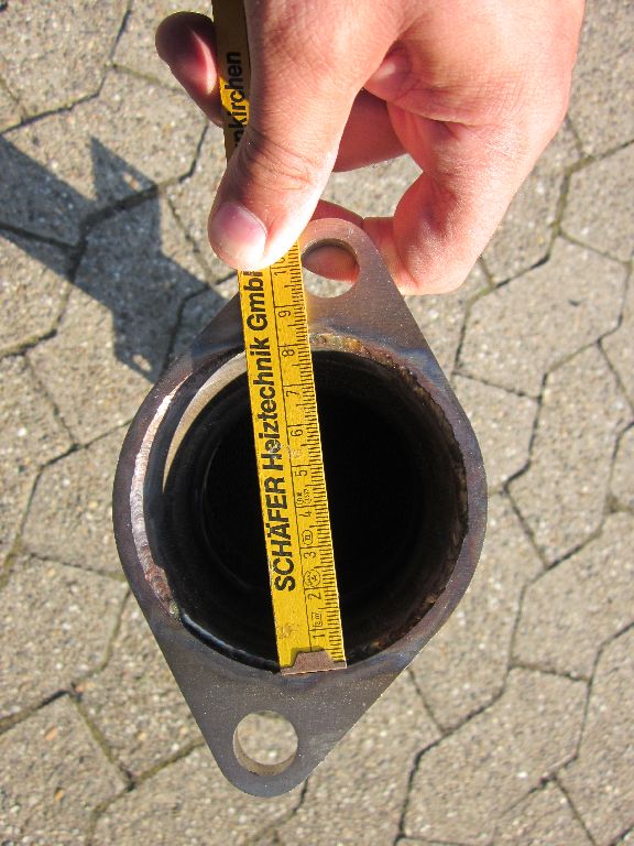

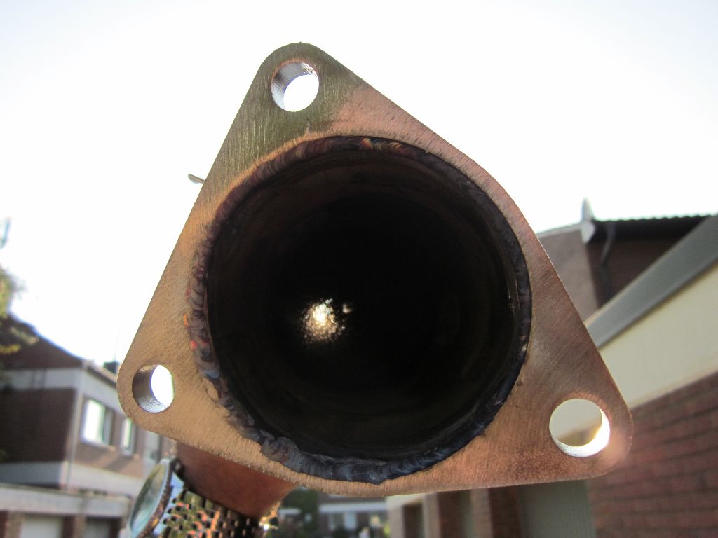

    mein neuer kat
    mal sehen wann ich ihn einsetzen kann, bin arg gespannt!
    2*200 zeller hintereinander geschweisst, inkl halterungen für die bleche und restriktor für die lambda

    was waren die beweggründe, nicht einfach nen 200 zeller zu verbauen?
    MY 2003 Monza Red
    Foren-Thread zu meinem S2000
  • MisterB
    Meister
    2
    1.779
    • 2. September 2011 um 15:32
    • #49
    das ist doch nen 200 zeller :D
    beweggründe keine, ich habe nen 200 zeller bestellt, einschweissfertig und dann kommt das an :D
    [Blockierte Grafik: http://s1.directupload.net/images/131011/g7jdiq24.jpg]
  • .: Dome :.
    Erleuchteter
    273
    2.969
    • 2. September 2011 um 15:39
    • #50
    2*200 zellen = 400 oder nicht? :D

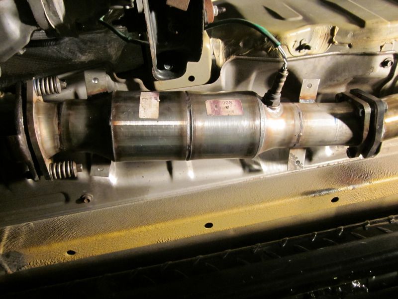

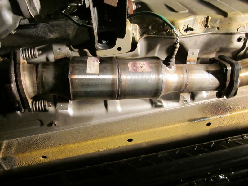

    kat passt perfekt!
    lambda ohne restriktor funktioniert!
    bin sehr grlücklich.
    er hört sich im vtec etwas kerniger an!
    beim alten kat hatte sich das wabengeflecht gelockter, daher das klappern...

    wo ist der Kat her?
    oder hab ich das jetzt uebersehen?
  • MisterB
    Meister
    2
    1.779
    • 24. Oktober 2011 um 08:05
    • #58
    Der ist von kaido Motorsport. Kostet 300 EUR. Restriktor musste ich doch noch einsetzen, weil später die lambda anging.
