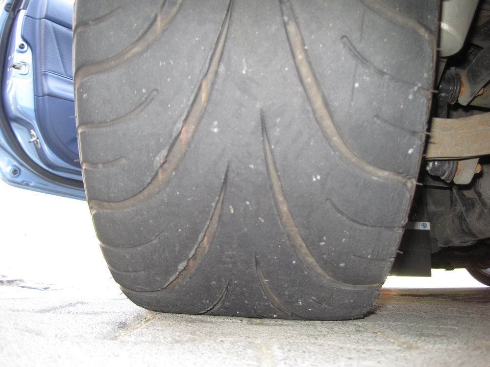

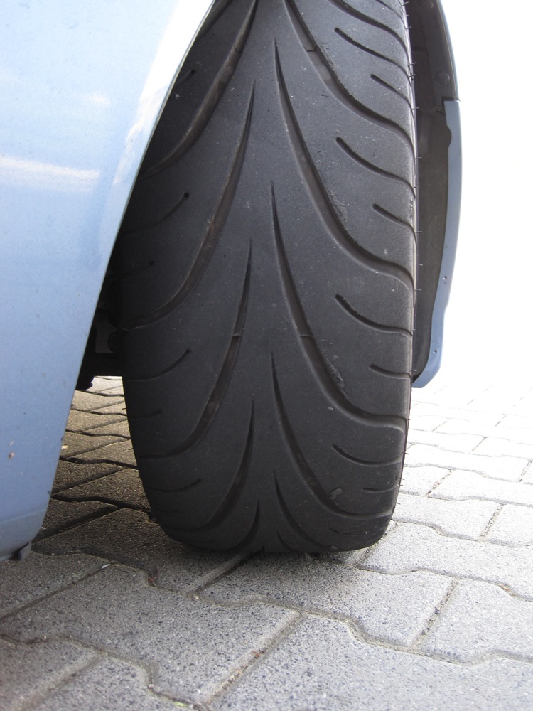

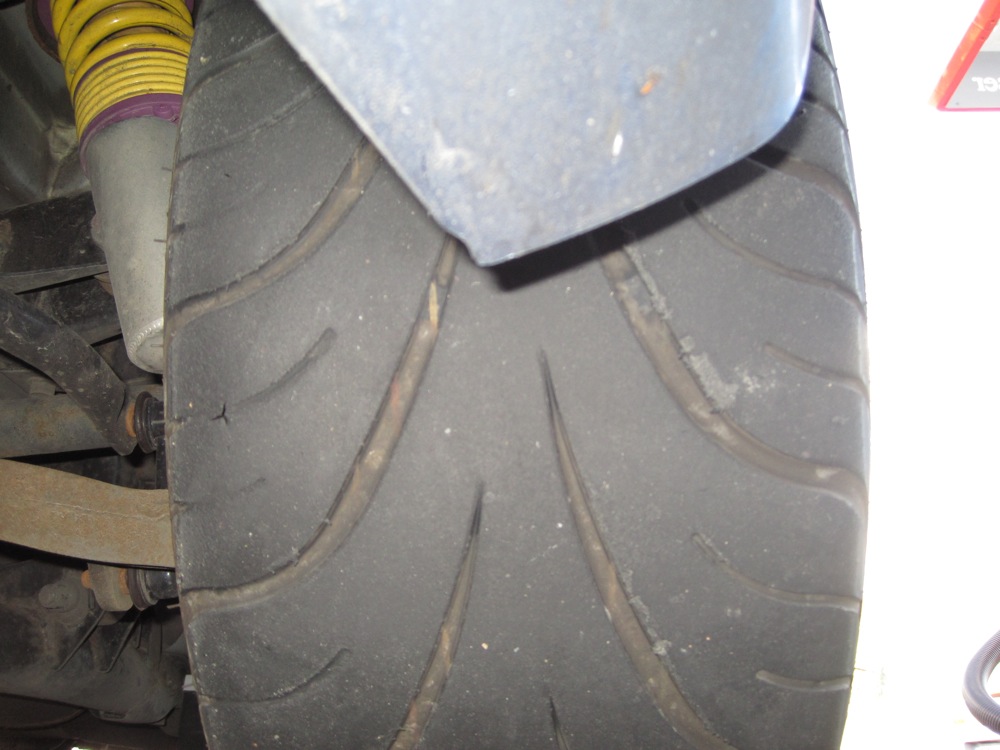

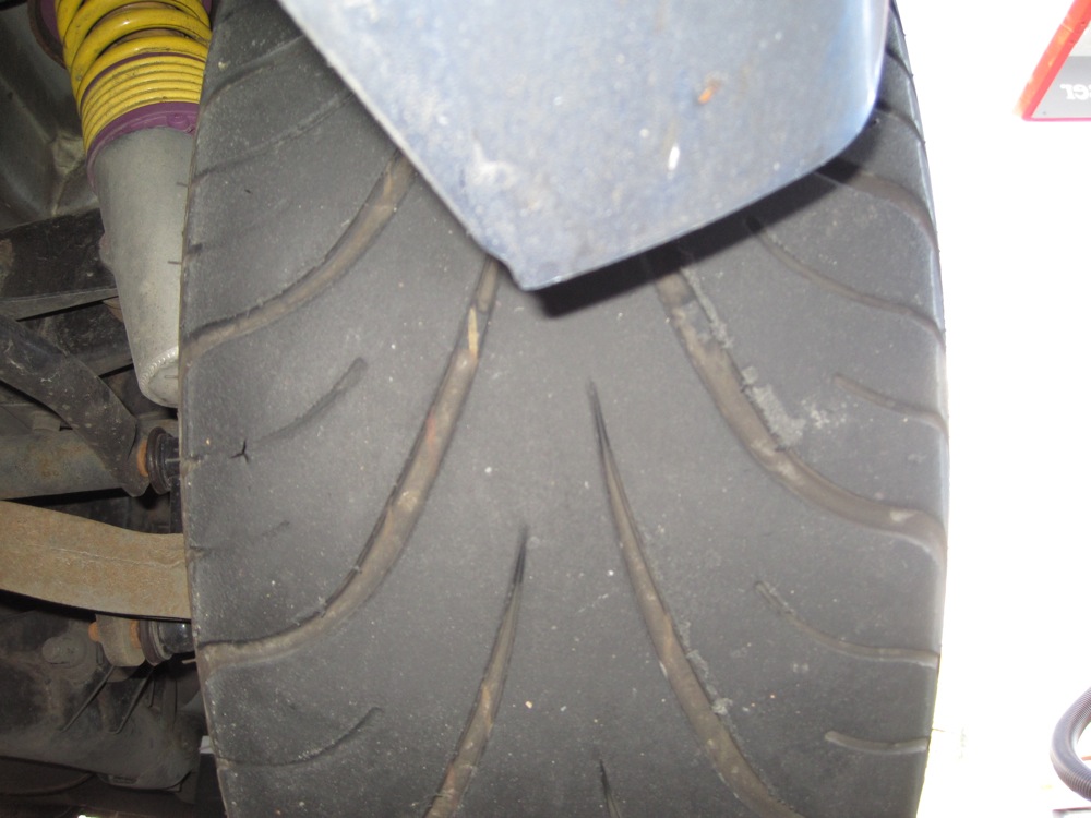

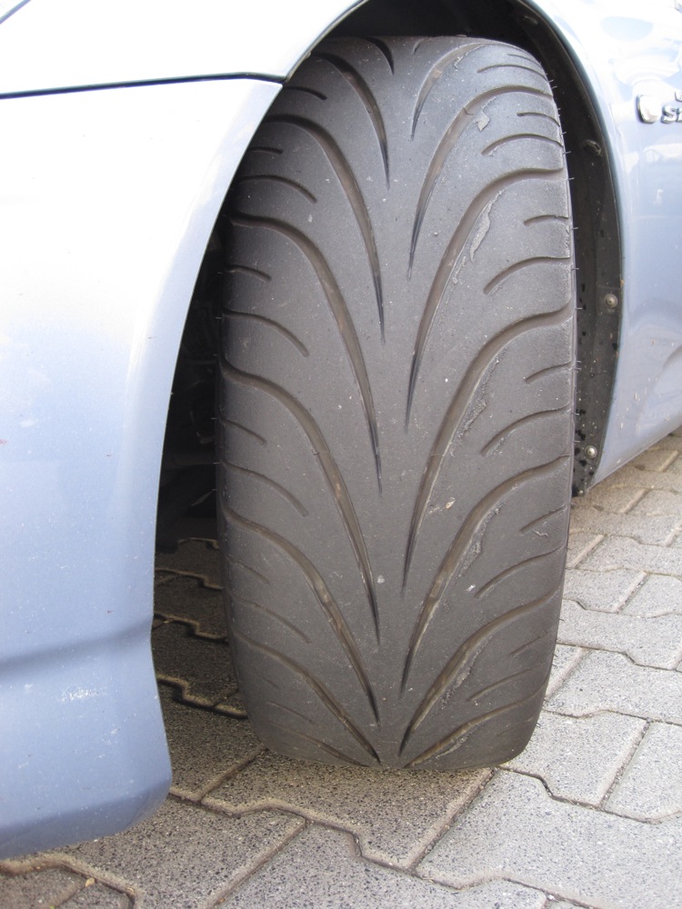

    Hier mal Fotos meiner Reifen nach dem letzten DSK. Hier sieht man, wie die Reifen der Hinterachse beginnen, an der Innenseite dünner zu werden. Das war aber maßgeblich das Ergebnis der Fahrerei vor dem Trackday einschließlich der Anreise zum Ring. Heute sehen die innen noch schlimmer aus, weil ich ja noch wieder zurück nach Hause musste und hier dann auch noch paar Wochen damit unterwegs war. Aufm Ring selbst ist da an der Innenflanke nicht so viel passiert.
    Alle 4 Reifen hatten zu diesem Zeitpunkt ca. 10.000km gelaufen.
    Vorn links
    Vorn rechts
    Hinten rechts
    Hinten links
    Wenn Walter (oder wer auch immer noch gute Erfahrrungen mit Reifenbildern auf Rennstrecken hat) mal nen Kommentar zum Reifenbild abgeben mag... wäre nett :nod:

    Und gibts zu dem Reifenbildern von mir was Nützliches zu bemerken?
