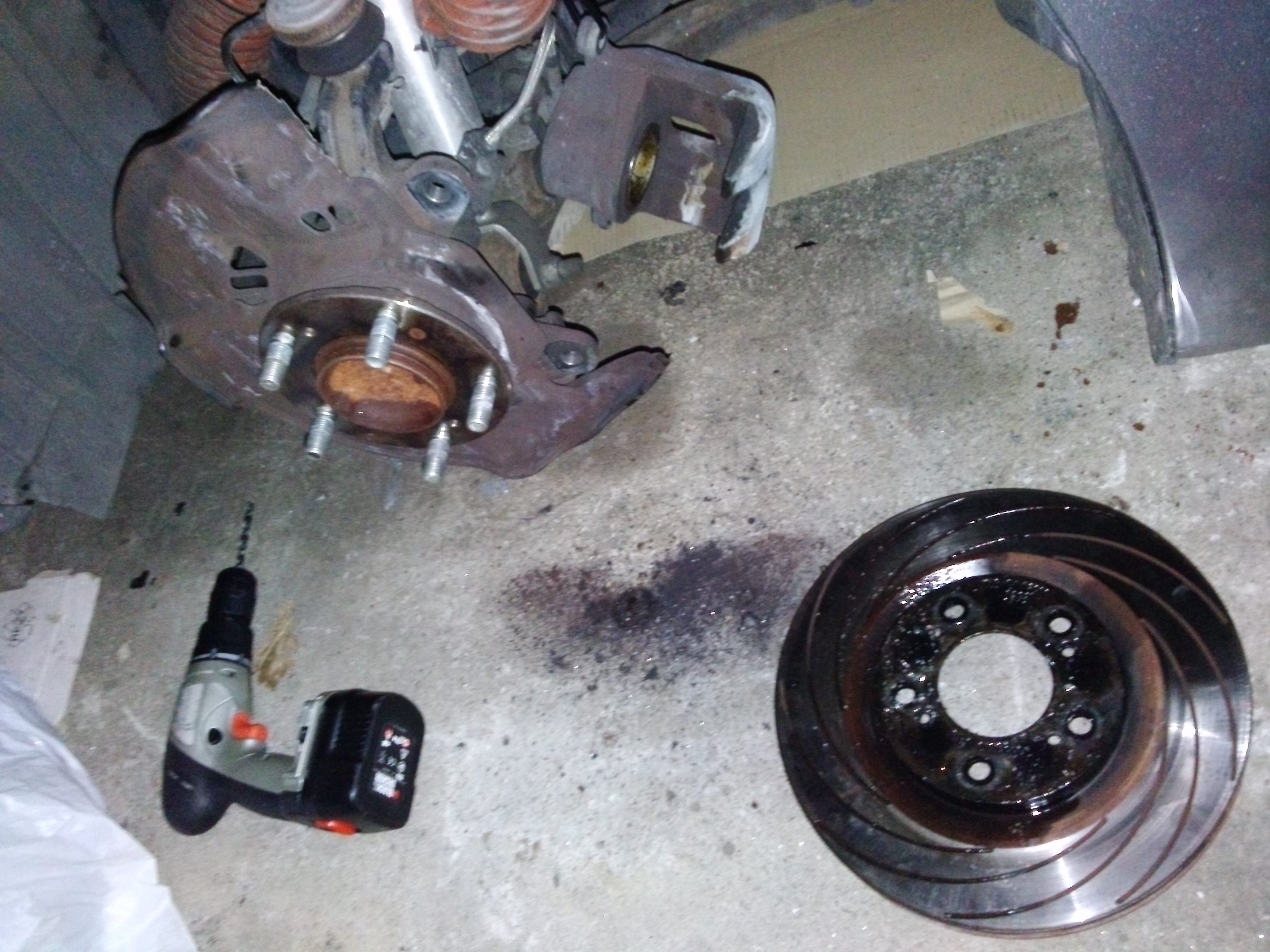

    Das Thema ist auf den ersten Blick simpel, aber wie oft habe ich mich schon über diese Mist-Schrauben geärgert :x Grad jetzt wieder vergangenes Wochenende als ich die Scheiben am Polo gewechselt habe. Die Kreuzschlitzschrauben gingen selbst mit Schlagschrauber nicht los. Hab sie dann schnell aufgebohrt. Akkuschrauber und 6er Bohrer. Dauert keine 30 Sekunden. Den kümmerlichen Rest kriegt man meist sogar mit den Fingern rausgedreht.

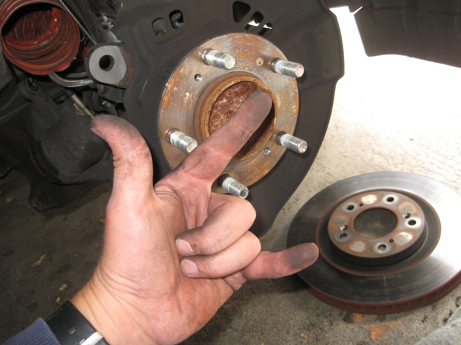

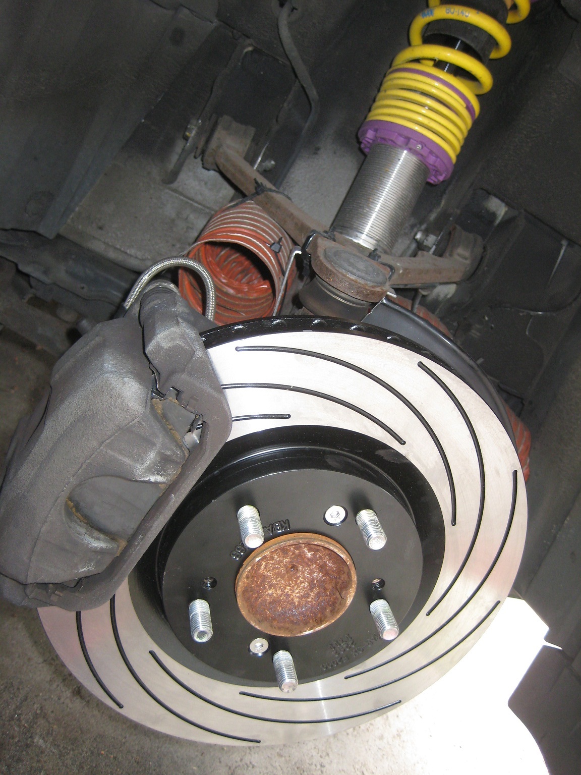

    Lars, Du hattes absolut Recht! :nod: Ich habe für 7 von 8 Schrauben keinen einzigen Hammerschlag gebraucht. PH3 mit Ratsche angesetzt *zack*, raus waren die Schrauben.
    Nur die allerletzte Schraube am letzten Rad hat mir das Leben ziemlich schwer gemacht, bei der ist mir mein PH3-Bit kaputtgebrochen. :o
    Dann saß ich erstmal da wie der Ochs vorm Berg. :? Also zähneknirschend mit 'nem PH2 rumgewürgt, mit 'nem Hammer hinten draufgekloppt wie ein blöder, Rostlöser drauf, versucht die Bremsscheibe wegzuhebeln usw. usw... ...und natürlich das Kreuz zerwixxt, aber am Ende hat das Luder doch nachgegeben und ich hab schweißgebadet gewonnen.
    Jetzt sind rundrum schöne neue Scheiben mit Inbus-Schrauben dran. Man gucken, wieviel Spaß die Dinger machen, wenn die Scheiben irgendwann wieder runter müssen, ich hoffe, das dauert noch sehr lange. :nod:
