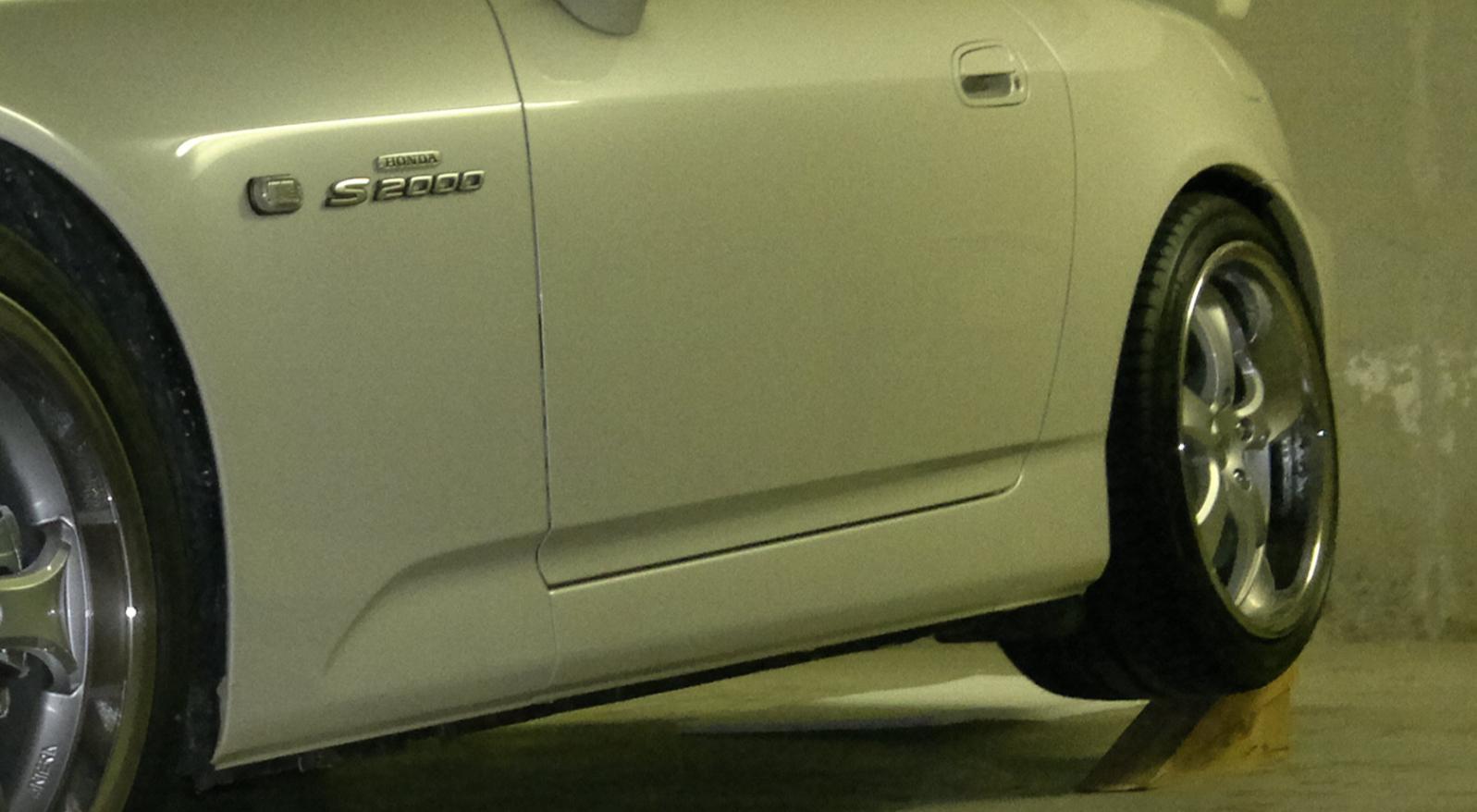

  • Muss was unter meinem S machen und habe mir von einem Freund Wagenrampen geliehen. Die sind nur bis 205er Reifen zugelassen aber vom zulässigen Gesamtgewicht ok. Muss mit dem Heck drauf fahren, kann ich dies dennoch tun oder sollte ich es lassen?
    Habe es schon probiert, klar geht es, aber die Kanten aussen von der Wagenrampe drücken an den Seiten eben den Reifen hoch. Nun die Frage ob das für 1-2 Stunden ein Problem sein wird oder ob das ok sein sollte.
    Weiss auch nicht ob es breitere Fahrzeugrampen gibt..
  • Hab ich schon unzählige Male gemacht, für ein zwei Stunden hält
    der Reifen das nach meinen Erfahrungen aus, zumal der Steg seitlich
    ja auch nur einen cm hochgeht, also auch nicht so tief in den Reifen reindrückt wie etwa ein Bordstein.
  • Das klingt doch gut. Ist eine einmalige Geschichte und wollte da nicht unbedingt viel Geld in Böcke investieren, sonst wäre ich lieber in eine freie Werkstatt und würde mir eine Bühne für 8 Euro die Stunde mieten.

    Die Frage ist, wie du gemerkt hast, dass der Reifen keinen Schaden genommen? So lange sich nicht sofort die Karkasse ablöst, oder Risse/Beulen an der Flanke entstehen........ Ohne Röntgengerät ist es auch schwer, Schäden am Stahlgürtel zu sehen.
    Man hat das Glück, dass ein Reifen wirklich viel aushält. Ich würde es aber trotzdem nicht machen.

    Ob eine Decke viel gegen die punktuelle Belastung von hochgezogenen Metallkanten hilft .....
    Für den Seven habe ich mir selbst was aus Brettern gebaut. Einfach so eine Baubohle aus dem Baumarkt, zersägen und wie eine Treppe aufeinander setzen. Nimmt halt Platz zum Lagern weg.

    THEORETISCH kann ein Reifen natürlich Schaden nehmen bei so einer Behandlung
    PRAKTISCH sind Reifen sehr fehlerverzeihend, vor allem was das Stehen auf einem 1cm hohen Objekt abnbelangt.
    Es ist ja nicht so, dass die Kante dann die ganzen 300kg pro Reifen tragen muß, sondern durch die Nachgiebigkeit des Reifens sinds dann vielleicht noch 50 oder 100kg, und das auf eine Länge von gut 15cm Auflagefläche...
    Um das Gewissen zu beruhigen kannst du ja mehr Druck in die Reifen machen, das reduziert die Nachgiebigkeit und damit die Verbiegung der Karkasse. :nod:

  • Danke für die vielen Tipps. Denke man kann es dann unbedenklich für einen gewissen Zeitraum verwenden.

  • Hallo S2h nimm Caramba rostlöser mit Kälteschock . Habe damit gute erfahrungen gemacht .Wenn du diese Aufahrrampen benutzt schau das du guten halt auf dem untergrund hast .Wenn du Fliesen in der garage hast würde ich eine gummimatte als auflage für die rampen benutzen .Sonst könnte es sein das die rampen sich bewegen und schwupp hast du sie beim nicht gleichmassigen Auffahren unterm s2000.

  • habe meine eigenen Rampen, sind zwar nicht sehr breit, ca. 10 cm und 255 Reifen 8). Geht aber ohne Probleme, wenns nicht gerade mehrere Stunden sind :D
    PS: Natürlich kann man so nicht komplett unters Auto liegen! War für eine kleine Arbeit an den Endrohren gedacht ;)
