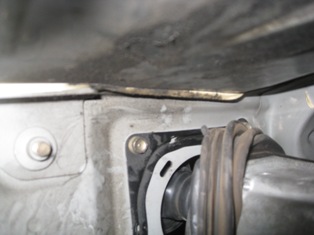

  • Hey,
    habe gestern mal die Mittelkonsole und die Gummimuffe am Ganghebel abgeschraubt.
    Also Fakt ist, das ich den Ganghebel gar nicht ausbauen kann... dieser dürfte in der "R" Arretierung festhängen! Dies würde wohl auch erklären warum ich in diesen "Leerraum" komme! Eventuell hängt die Feeder?!?! :?
    Fehler:
    1. Rückwertsgang geht ohne runterdrücken in die Arretierung hinein.
    2. beim Gangwechsel von 4 - 5, muss ich genau den richtigen "Slot" erwischen, sonst bin ich in einem Leerraum
    3. beim Gangwechsel von 5 - 6 kann es sein das ich in den Rückwärtsgang schalte
    Für Ideen bzw Anregungen bin ich sehr dankbar.. oft hat man da die besten Einfälle!

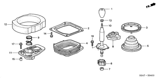

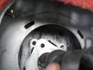

  • soda... bin jetzt leider erst dazu gekommen, mich wieder mit meinem Problem zu beschäftigen!
    Ich habe den Rat von Bernd mal verfolgt und die Schrauben an der hintern Getriebehalterung (nicht ganz ;)) und danach die anderen zwei schrauben die am Deckel der Schaltkulisse sind, gelöst.
    Leider bekomme ich den Deckel nicht hinunter :( (siehe Pos.11)
    Weiters bin ich der Meinung das die Teile Nr.9/7 und beschädigt sind und deswegen die Gangarretierung nicht funktioniert!
    Ich würde gute Ratschläge gebrauchen ;)

  • Hallo Leute...
    nur mal eine positive Nachricht zu meinem Problem!
    Also, nachdem ich die Schrauben 17, 16 und 14 gelöst habe und den gummibalg (4) tat sich anfangs gar nichts.... also musste die rohe Gewalt einmal mehr Wunder bewirken! Und siehe da... es war geschafft, das Schaltgestänge (10) + Deckel (11) sind ausgebaut!
    Nun zur Fehlerursache, abgesehen von den Roststellen an der Schaltstange, hat sich die Buchse (7) in den Führungsring eingefressen und somit meine Gänge komplett manipuliert!
    Nach Besuch beim Hondahändler ums Eck heisst es jetzt mit ca 500EUR weniger, auf die Teile warten!
