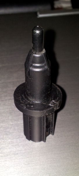

    AEM V2 ist da und vorhin hab ich den IAT Sensor ausgebaut der seit Bj. 06 im Ansaugschlauch drin ist. Der kleine war hartnäckig mit seinen Widerhacken.
    Jetzt noch das passende Loch ins AEM und dann wird eingebaut :D :D :D
    Hier mal ein Bild vom IAT Sensor für alle die es interessiert:
