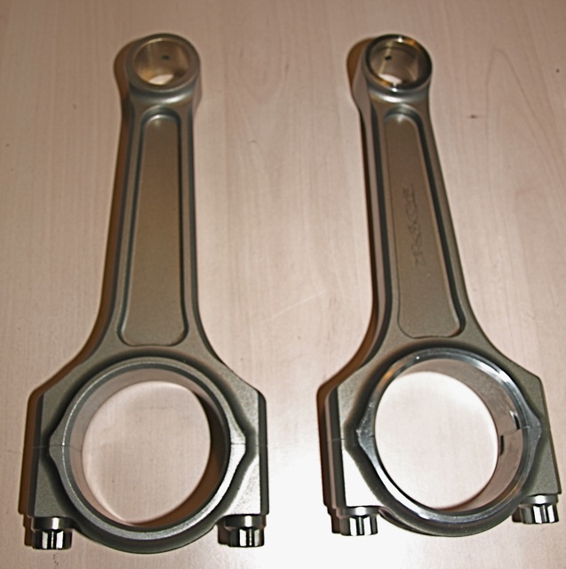

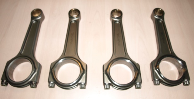

Ich habe mir auch Carrillo- Pleule zugelegt. Meine originalen sind noch nicht mal defekt gewesen, aber wenn der Motor schon mal wegen einer "Überholung" offen ist, kann man auch gleich bessere Qualität verbauen. Den macht man ja nicht gleich wieder auf :). Ein Auspuff wo der Klang einem zu laut ist, kann man problemlos wechseln.

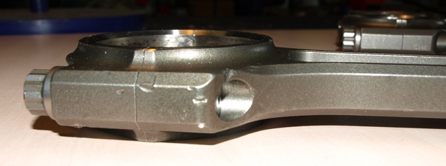

Bei den eingebauten Pleuel jedoch steht nicht mal ein Herstellername drauf. Das ist schon irgendwie bedenklich, denn jeder, der von seiner Ware überzeugt ist, schreibt die Marke drauf.

In meinem Betrieb verwenden wir viele Schmiedeteile und wir schreiben weltweit aus. Haben Zulieferer aus Japan, Frankreich, UK, USA, Deutschland. Aber chinesische Firmen? Nee lass mal.Ich habe diese chinesischen Pleuel schon in der Hand gehabt, weil mir die besagte Firma (deren Namen man ja nicht nennen darf) genau solche chinesischen Carrillo Kopien zugesandt hat. Das waren simple Gussteile! Die nehmen die originalen Schmiedeteile und kopieren sie dann mehr recht als schlecht. Wenn ich mir die Oberfläche Deiner gerissenen Pleuel anschaue, habe ich starke Zweifel dass das geschmiedete Teile waren. Vielleicht hast Du also schon diese ominösen Pleuel drin gehabt. Und jetzt wieder? Na viel Spass..

Die Lieferung war ja noch besser, waren 2 Carrillo, die in O. waren, eines war beschädigt, und das 4. war eben so eines, das den Carrilio Pleueln ähnlich sah, aber ohne jede Beschriftung.

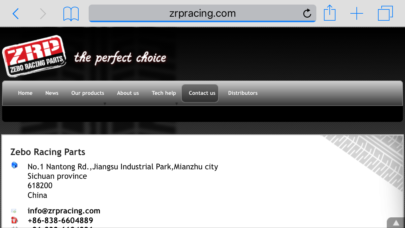

Ich stehe aber zu meinen Aussagen.Du fährst carillo, ich fahr zrp, zrp produziert in China. Alles kein Geheimnis. Leider keine Antwort auf meine Frage... Oder vielleicht doch?
