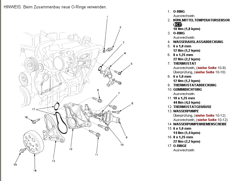

Den Stecker vom WassertemperaturSensor abstecken, dann erkennt der Motor dass das Wasser noch kalt ist und gibt zumindest den VTEC nicht frei.
Getestet und funktioniert.

Danke Micha... 6000 Umdrehungen sind zwar immer noch viel, aber besser als bei 50 Grad Öltemperatur den Motor Vtec zu zumuten... Noch eine Frage, wo finde ich den Sensor???
Guggsch du ECT:

Die Werkstatt wird (spätestens bei der Probefahrt) bemerken, dass der Stecker abgezogen ist und den wieder aufsteckenGruß

Den Fehler zu finden ist aber nicht leicht
Wenn der Stecker nachher drauf ist, weißt du, dass
a) die Werkstatt-Mitarbeiter ne "Geile Probefahrt" gemacht haben und
b) dass sie wissen was sie tun und den Wagen bestimmt nicht kalt geheizt haben.Aber ich geb dir recht, ganz sicher kann man nie sein.
