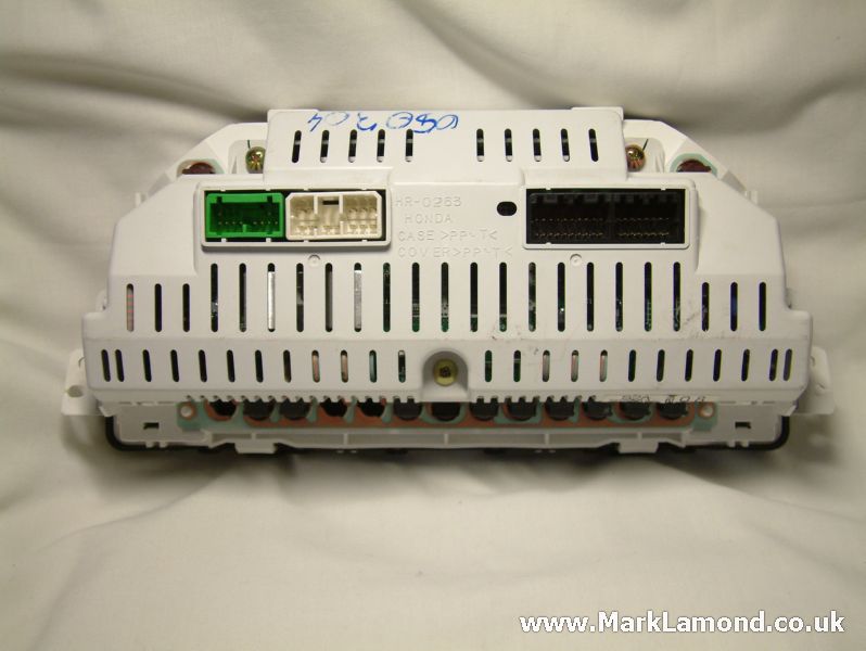

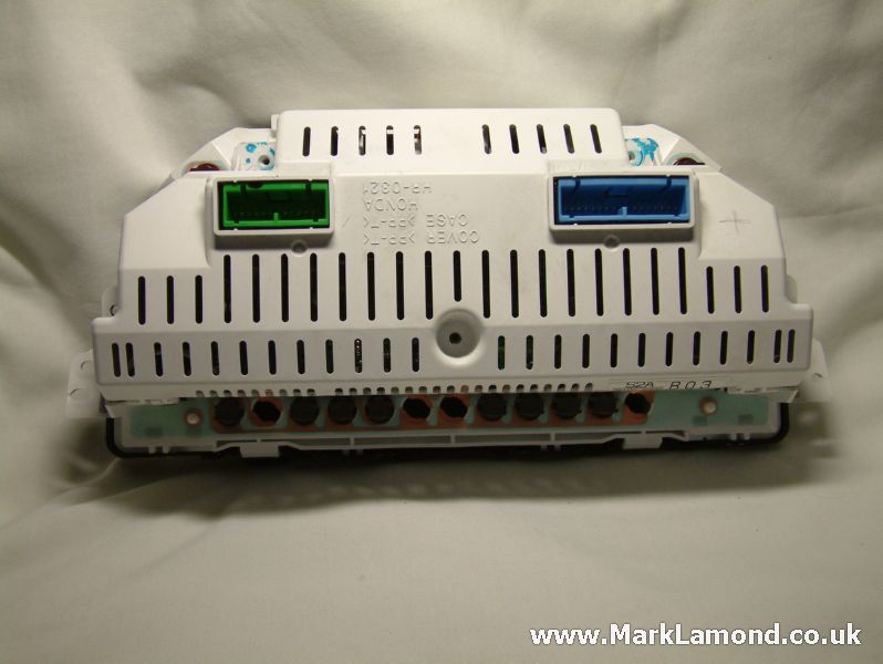

und hier mal noch zwei Bilder.
Oben 2000
Unten 2004 -
Ich danke dir @Black... Dann heißt es entweder "umpinnen" oder damit leben...
