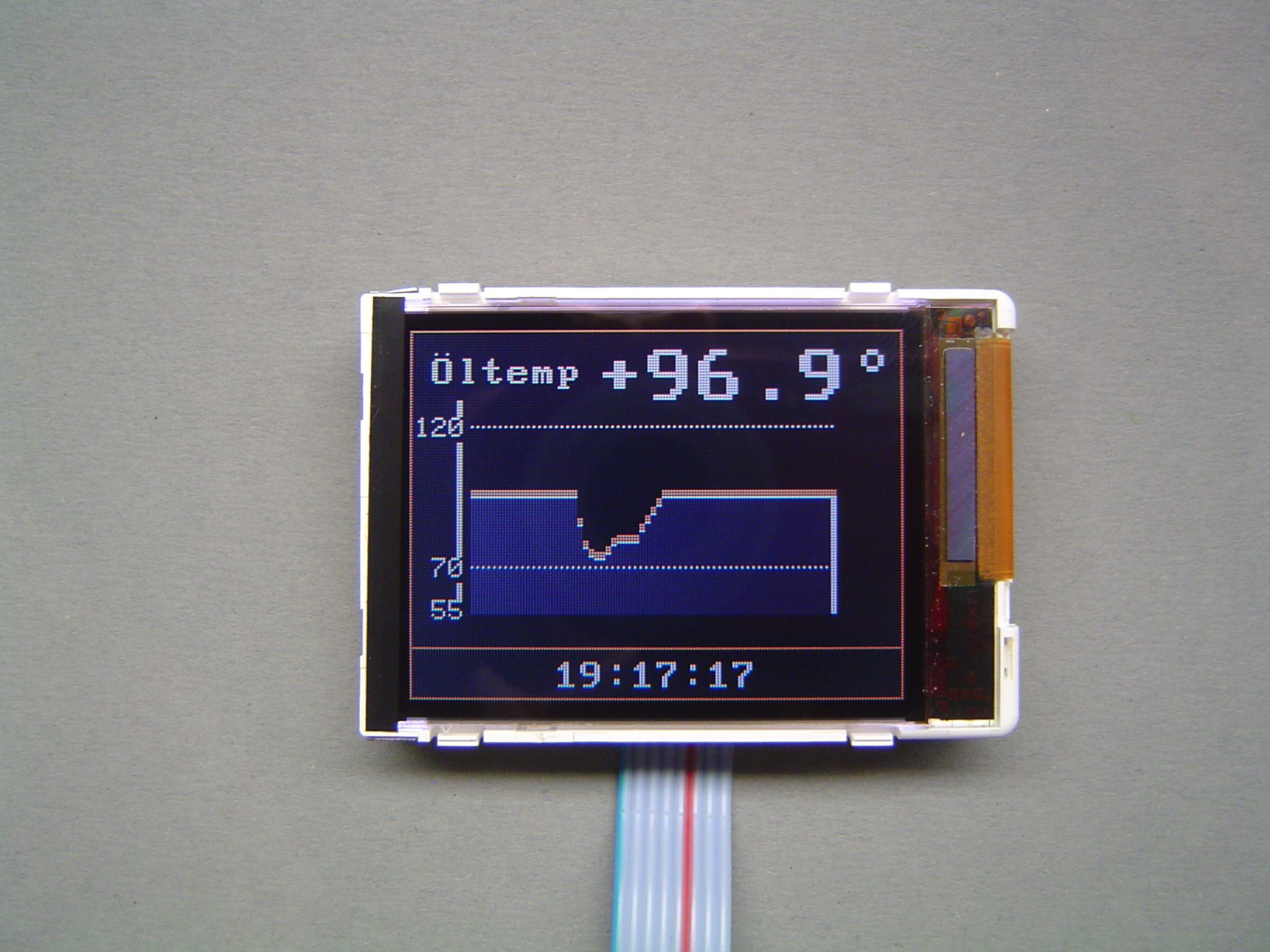

  • Öltemperaturanzeige ist ein muss... Mal 2 min Vollast AB und du hast schon 120 Grad drauf... Wende dich mal an Micha, der vertreibt da so eine interessante Sache..... :D

    Dachte schon an so eine schöne Anzeigen-Lösung, aber leider nicht die von Micha, sondern so Anzeigen an der A-Säule. Ich persönlich finde die saustark, auch wenn die Anzeige von Micha geil aussieht. Wollte sowas schon immer haben und werde da wohl zuschlagen.
