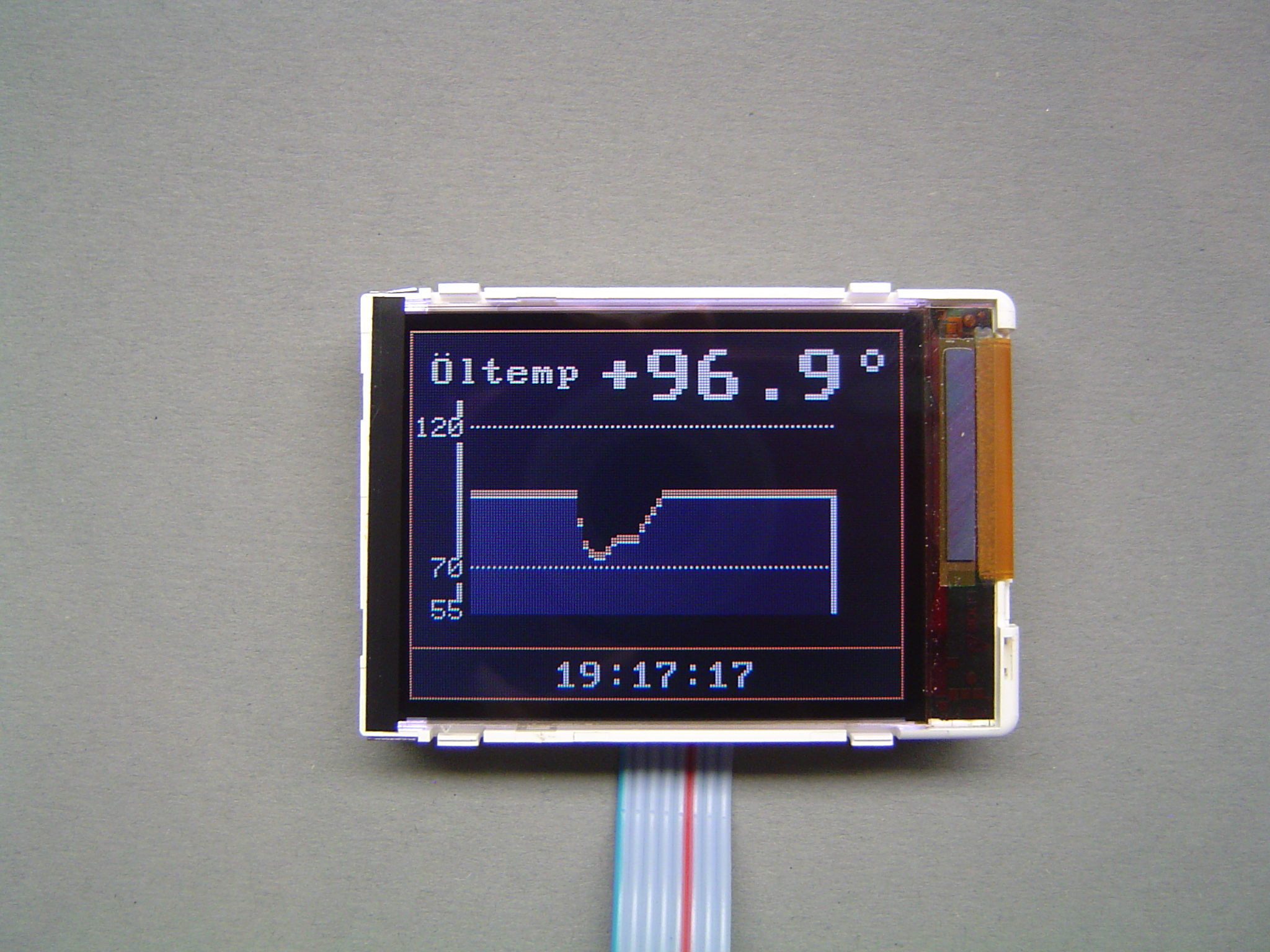

Speziell beim Öldruck sieht man Schwankungen nur wenn das Messgerät
a) schnell reagiert
b) auch eine Historie (also z.B. einen Graph mit den Werten der letzten 30 Sekunden zeigt. Speziell bei Kurvenhatz und niedrigem Ölstand sieht man das dann auch nach der Kurve noch... ich persönlich nehm mir nämlich nicht die Zeit in der Kurve auf irgendwelche Anzeigen zu schielenSo hab ich das bei mir gelöst, hier simulierte Temperaturschwankungen.
