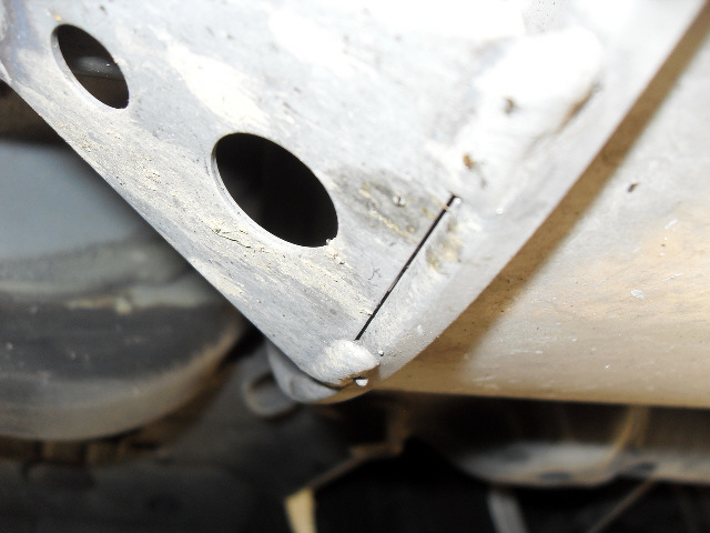

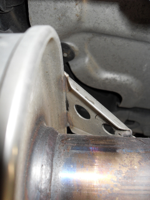

  • Hallo,
    Ich habe seit ein paar Tagen bei ziemlich genau 4500 Umdrehungen
    ein Geräusch das klingt wie ein schwingendes lockeres Blech.
    Wir haben aber nix lockeres auf der Hebebühne gefunden.
    Das Geräusch lässt sich auch im stand reproduzieren. Auf der Hebebühne
    konnten wir es eingrenzen auf die Verstrebungsbleche des
    Mittelschalldämpfers. Auf der Seite zum Kat ist ein Blech
    unten und auf der Seite zu den Endschalldämpfern ist
    das gleiche Blech oben angeschweisst.(fotos´s beigefügt)
    Wenn man bei Auftreten des Geräusches auf das obere Blech
    fest draufdrückt ist das Geräusch weg.
    Wir haben schon versucht das Blech zwischen den schweissnähten
    etwas vom Dämpfer wegzubiegen. hat aber nicht geholfen.
    Schweißnähte scheinen ok zu sein.
    Was könnte ich da zur Beseitigung machen??
    Wäre für Tipps sehr dankbar!

  • Ich würde mal sagen: nimm mal 2 Wasserpumpenzangen und mach einen Knick in das Blech und zwar längs von Schweißnaht zu Schweißnaht.
    Eine Sicke im Blech stabilisiert und dein Prob müsste behoben sein.
  • Moin,
    erstmal danke für die vielen Antworten,
    also ich bin sicher das das Geräusch weg ist wenn ich draufdrücke.
    aber natürlich kann das draufdrücken auch eine auswirkung
    auf ne andere stelle am auspuff haben.
    Und es kommt erst wenn der auspuff warm ist.
    und es stört mich schon ziemlich weil das eine ´Altagsdrehzahl´ ist :D
    Senna trifft´s genau: Es ist unpassend und klingt kaputt.
    Den Tipp mit den Zangen werd ich mal testen wenn ich drankomm.
