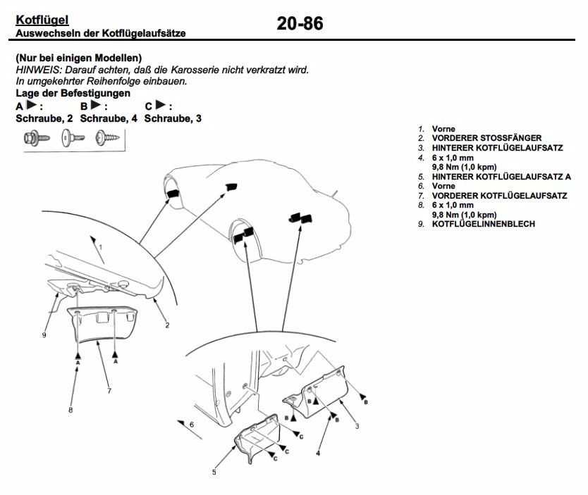

  • Hallo, ich habe da mal eine Frage.
    Sorry, ich würde ja auch gern die Suche benutzen, aber ich weiß nicht wie man die Dinger nennt. Ich meine die Kunststoffteile vor den Reifen, wenn sie hinter den Reifen währen, währen es Schmutzfänger.
    Also was sind das für Teile und was haben sie für Vorteile ???

    die Kunststoffteile haben die Aufgabe, den Luftstrom an den Reifen zu optimieren.
    Genaueres kann ich dir auch nicht sagen...

    Na ja, mit der Originalbezeichnung "Kotflügelaufsätze" hättest Du in der Suche auch nicht viel gefunden. ;) Und bei der Frage nach der Funktion bringt einen der Name auch nicht weiter... :roll:
