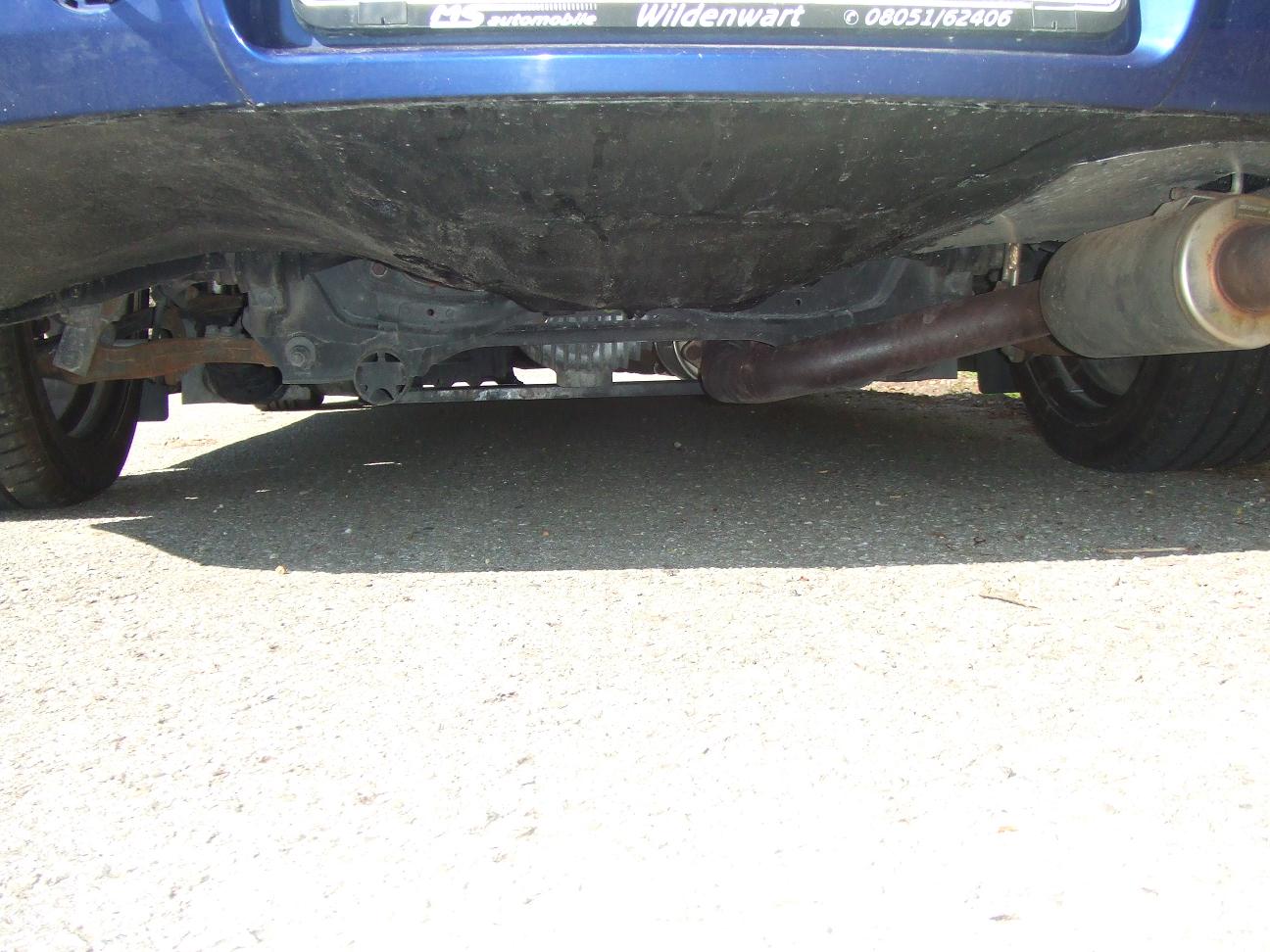

  • Eben das ist meine Frage. Wenn die Mulde nur für nen Reifen oder das Werkzeug ist und keinerlei Einfluss auf Aeordynamik, heisst den Luftfluss unterm Auto hat, kann sie ja wirklich raus oder?
    Nicht dass es mir danach bei 200 die Heckschürze abreisst.

    ich denke zu Aerodynamik musst du dir keine Sorgen machen. Der Unterboden des S ist so zerklüftet, da kann man nicht mehr viel verschlimmern. Gerade im Heckbereich.
    Das denke ich auch :thumbup: :thumbup:und zur Not gibts einen Heckdiffusor

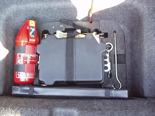

    - Die Mulde ist ein idealer Platz für die Platzierung der Autobatterie, schön weit hinten, schön tief

    - Aerodynamik? Wenn ich mir vorstellle welch ein großer Hohlraum nach Entfernen der Mulde zwischen Diff und Stosstange entsteht wird mir Angst und Bange.

  • 1. Brauch die Mulde nich.
    2. Wenn da Rost ist, kann se auch weg.
    3. Ich spare wieder 3 kg Gewicht.
    Im Kofferraum ist bei mir nur noch nacktes Blech, da transportier ich nix mehr mit.
    Also nochts mitnehmen, dann fliegt auch nichts hin und her.
