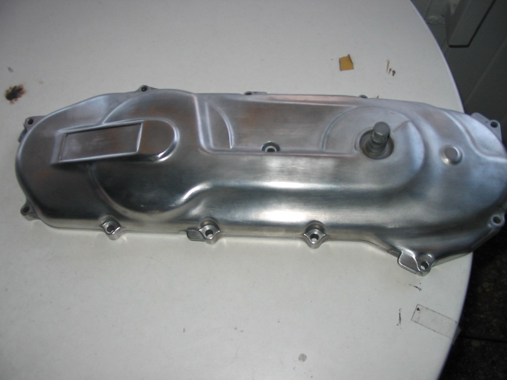

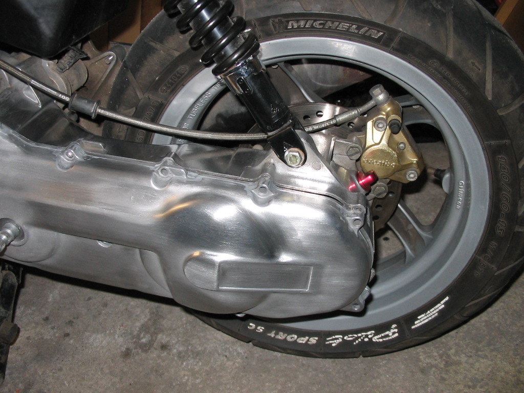

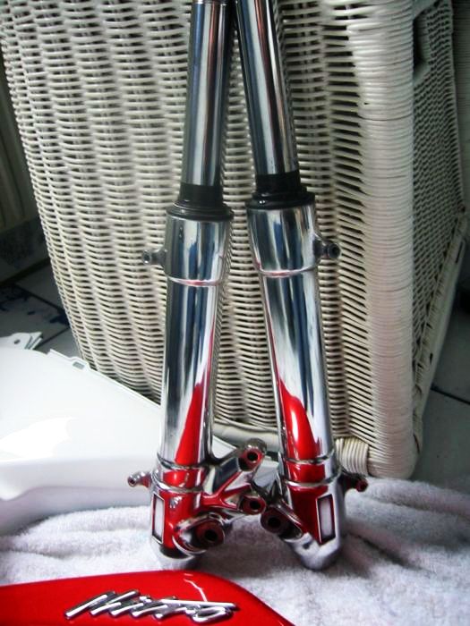

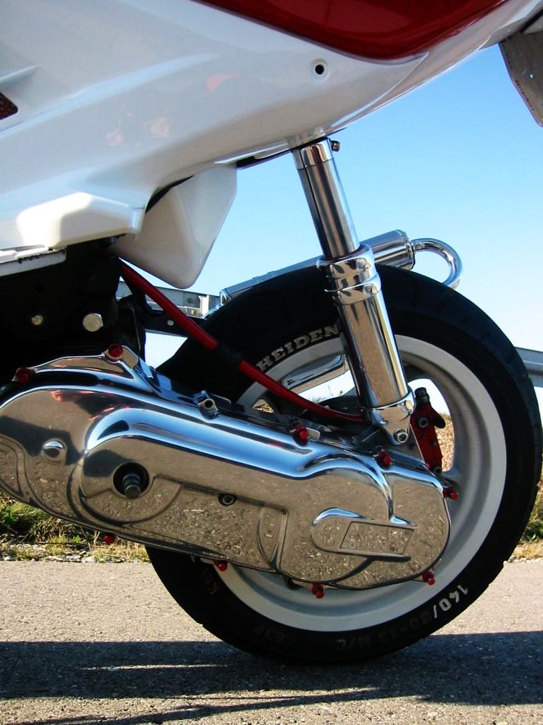

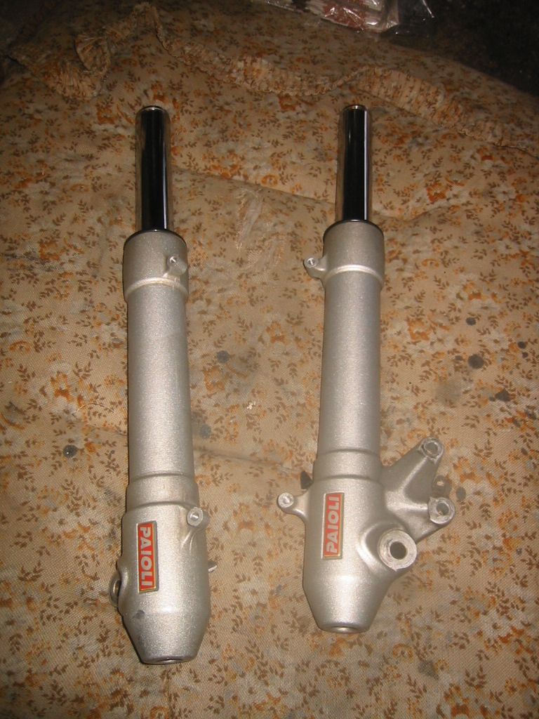

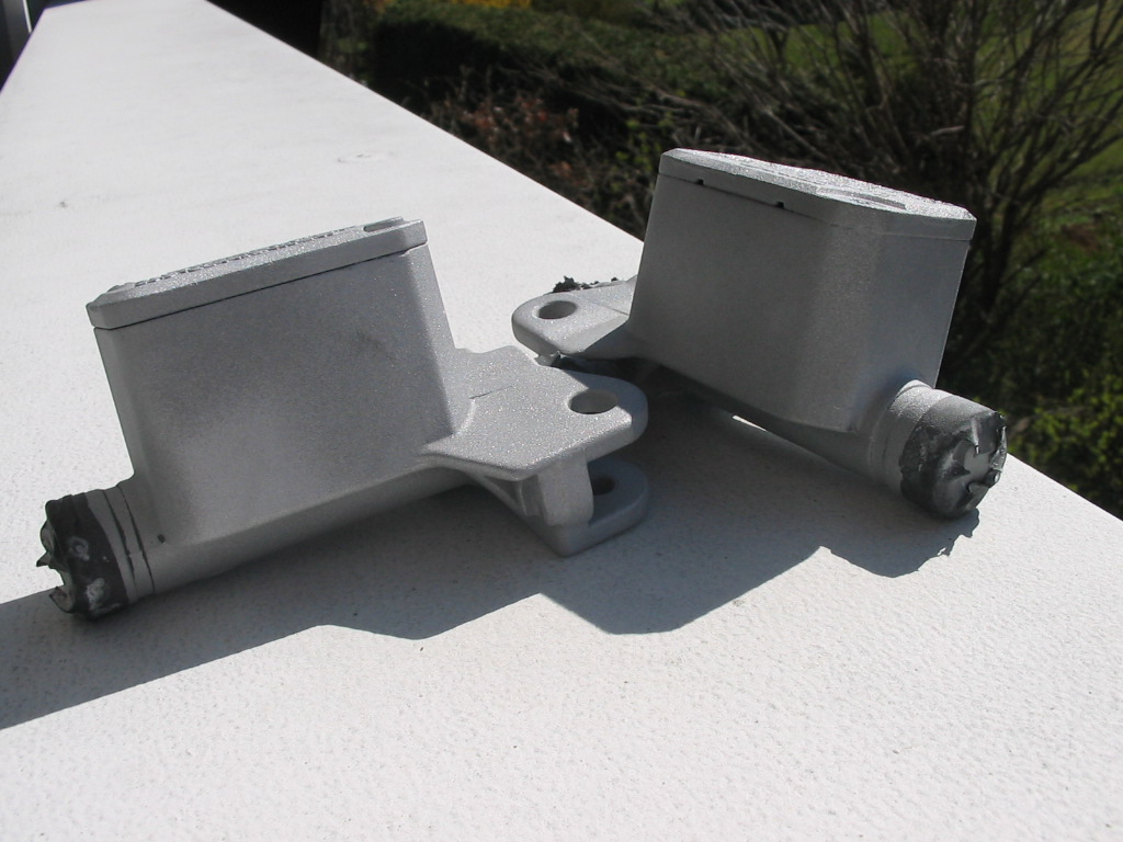

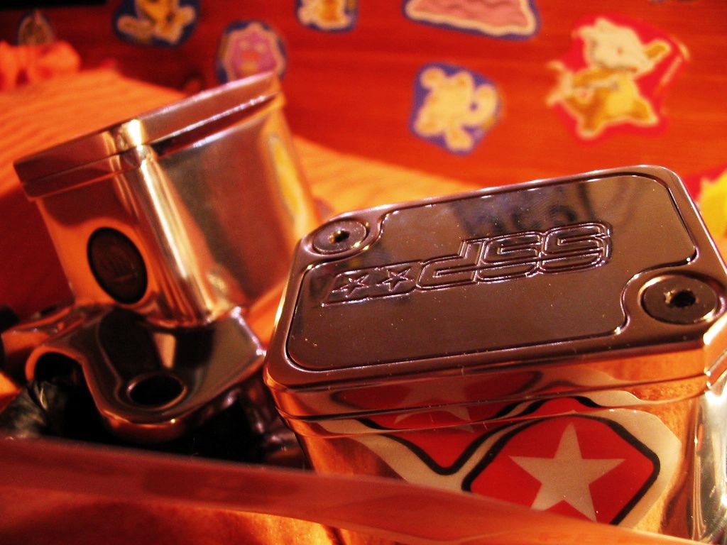

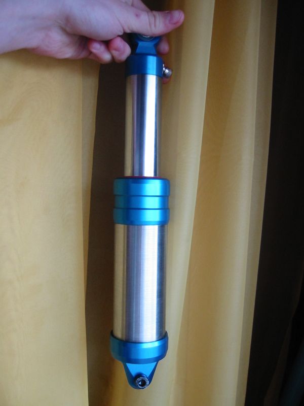

    hier ein paar eindrücke meiner arbeiten damals...was ich da an zeit mit verbracht habe...mit 15-17 jahren :D
    komplett unbearbeitet gussblock + stoßdämpfer aus gedrehtem stahl (alle dreh-rillen von hand rausgeschliffen!!!! von hand ist vieles besser, auch wenns länger dauert :)) + gabelholme + bremsflüssigkeits-zylinder
