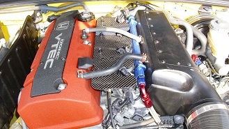

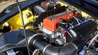

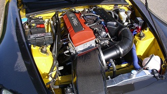

• So endlich ist es soweit,
    die Einzeldrossel ist drin. (War eine Geburt sag ich euch).
    Alles in Eigenregie in der heimischen Garage.
    Die Abstimmung muß noch fertig gemacht werden, fahrbar ist das Auto bereits.
    grüße an alle S2000 Fahrer und wünsche eine "unfallfreie Saison" :nod:
  • Danke....
    das ganze hat knapp 7Monate gedauert, weil ich auch beruflich nicht dazu kam am Auto zu bauen.
    Bin erst zweimal mit dem Auto gefahren, wohl gemerkt mit einem Basis Setup. Muß noch fertig programmiert werden auf dem Dyno, mein Spezel hat gerade zuviel Aufträge und ich muß mich halt gedulden bis er Zeit hat...
    Ob er Mehr Leistung hat, werde ich dann sehen wenn das Setup paßt...
    Die Drosseln + Steuergerät+Krims Krams liegen bei ca 3000€ ohne das Mapping.
    :lol: ich spüre die Gier nach V-tec in Mir :]
  • weitere Infos:
    52mm Drosselklappen
    speziell angefretigte Ansaugtrichter für geschlossene Ansaugung
    Luftsammler ist Eigenbau mit 100mm Öffnung
    einstellbarer Benzindruckregler, Dash Anschlüsse
    480ccm Einspritzdüsen von Weber
    Luftfilter ist ein Mugen Nachbau mit angepasstem Anschluß... aus Ebay
    AEM 2 programmierbares Steuergerät
    Wideband Lambdasonde von AEM
    Aluminium Kühler mit Fan Switch und Thermostat von Mishimoto
    Silikonschläuche für Wasserkühler
    was noch geändert wird:
    Oil Catch Tank

  • So nun ist es endlich fertig....
    Der S ist abgestimmt worden auf einem Dyno, es sind 12Ps und 10NM mehr wie vor dem Umbau.....
    Schnurrt wie ein Kätzchen, akute Suchtgefahr!!!
