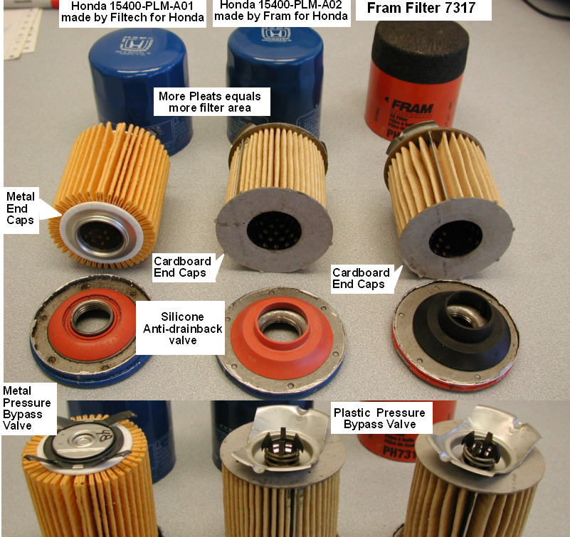

warum man KEINEN nachbau-Ölfilter kauft...
  • darum:
    [Blockierte Grafik: http://www.handa-accessories.com/15400.jpg]
    ... bin diese Saison wieder mit genau dem Filter (ABBILDUNG 1 LINKS) unterwegs - 15400-PCX-004 QTY1 von Filtech OEM Honda "S2000"
    weiters sollte man auch noch eines beachten bei den "originalen" Filtern
    ... es gibt auch den anderen Filter (A02 oder QTY2): (ABBILDUNG 2 LINKS)
    [Blockierte Grafik: http://i1233.photobucket.com/albums/ff398/JUSTIN_AFH/31001e10.jpg]
    der ist OEM Honda, aber nicht speziell für den S2000 und sieht innen möglicherweise :arrow: hab noch keinen zerschnitten, aus wie der Fram -> da er von Honeywell/Fram gefertigt wird :blush:
    also n guter Tipp von mir - schaut, dass Ihr den von Filtech bekommt! :thumbup:

  • ...........immer der dicke OEM und nix Anderes :nod: :nod: :nod:
    Feine Sache mit dem Vergleich, Bilder sagen halt wirklich ( oft ) mehr als tausend
    Worte :thumbup:

  • aber einen trifftigen Grund GEGEN andere Filter habe ich jetzt noch nicht lesen können. Ab wieviel "gut" ist denn gut genug? oder Andersrum: reicht ein einfacher gebauter Ölfilter nicht auch völlig aus?
    Original von Hoti
    Den Gedankengang hatte ich auch. Gab aber schon mal Bilder von Billig-Filtern, deren Filterpapier sich auflöste und man dann nur noch irgend nen ekligen Schlamm in der Patrone vorfand. Der große Honda-Filter schaut schon ordendtlich aus... und da er kaum mehr kostet, kann man ja einfach fürs gute Gewissen drauf achten, was man da verwendet.

    stimmt - so genau beschrieben hab ichs nicht... man sieht auf den Bildern oben, dass die Machart von den beiden Filtern schon sehr verschieden ist, der eine ist mit einem Metallhalter gerahmt und der andere mit einem aus Papier, die Qualitätsunterschiede sieht man da ja - Auswirkungen noch nicht
