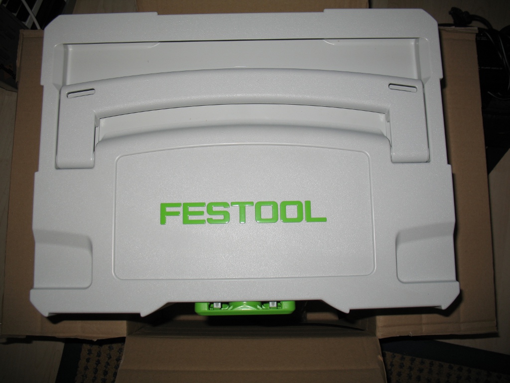

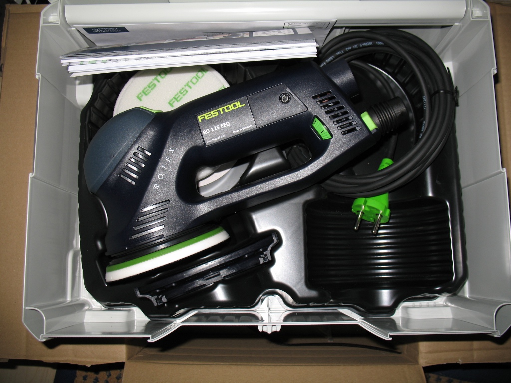

  • Ich habs getan :) Ich habe einen ganzen Haufen Geld in die Hand genommen und mir eine ordentliche Polier-/Schleifmaschine zugelegt :)
    Es ist eine Festool Rotex RO 125 FEQ Plus geworden. Nicht ganz billig das gute Stück, aber dafür soll die Maschine nahezu narrensicher sein. Ich bin gespannt, was die Lacke meiner beiden Autos dazu sagen. Sobald es was zu sehen gibt werde ich ein paar Bilder posten.

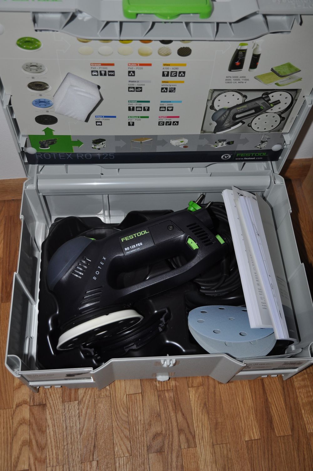

  • Sehr gute Wahl Nick :thumbup::D
    Meine war inzwischen schon einige Male im Einsatz und sie liefert ein Top-Ergebnis. Handhabung ist super einfach. Irgendwo habe ich auch noch ein paar schöne Bilder vom Ergebnis. Muss ich mal raussuchen.
