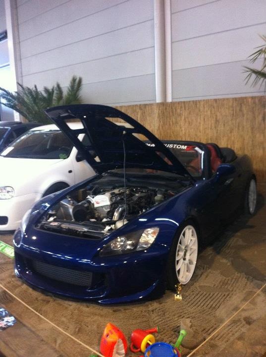

• sooo leute hatte das auto am am dienstag vom lackierer abgeholt und bis freitag fertig zusammen gebaut danach gings gleich auf die tuninworld zum clubstand...
    neue front
    haube bearbeitet
    felgen lackiert
    auto lackiert (innen+aussen)
    ölkühler
    motorteile lackiert
    bremsen lackiert
    ................hier die bilder
    was meint ihr?;)

  • Danke;)
    Sind 18" OZ superleggera....wirken etwas größer mit den weiss;)
    ja ich zögers noch etwas raus mit dem kennzeichen, eben bis zur ersten kontrolle;)
    Hm daten sijd zwar bereits im andern thema vom turboumbau, aber ok hier nochmal;)

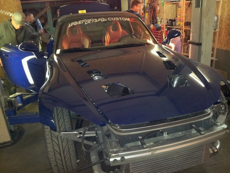

    fahrwerk:
    D2 street
    Bremsen:
    Santler scheiben+ferrodo beläge
    Felgen:
    OZ Ultraleggera
    karosserie:
    facelift front+lippe versprachteln+gecleant
    motorhaube bearbeiten
    Samtliche embleme entfernt (ausser heckklappe)
    innen:
    carbon mittelconsole
    facelift radioklappe mit eingearbeiteter digital anzeige für ladedruck, öltemp, abgastemp
    Roter teppich wurde druch schwarzen ausgetauscht
    Motor/Turboumbau:
    Garrett GT3076R HF Turbolader
    P-Fab krümmer
    P-Fab Ladeluftkühler
    P-Fab Ladeluftsystem
    Tial MVS Wastegate
    Tial Blow off
    Walbro Benzinpumpe
    RC 750cc Benzindüsen
    AEM Benzindruckregler
    AEM EMS2 Steuergerät
    Eigenbau Downpipe
    Mahle Golden series Kolben
    Brian Crower H-schaft Pleuel
    Acl Pleallager+hauptlager
    ACT kupplung
    cometic kopfdichtung
    Arp kopfschrauen+pleuelschrauben
    neuer kettenspanner
    kopf überholt (ventile neue eingeschliffen, neue schaft-dichtungen)
    Öl-kühler
    10w-60 castrol RS öl
    K&N ölfter
    Comptech carbon box(wird grad verbaut)
    abstimmung durch zoatec
    Leistung bei 1,3 Bar -> 540 PS
    Umgebaut wurde alles von mir (Turbozentrum-Hard)
