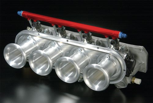

  • Hast gefunden was ich meine Very HappyVery Happy cool gell
    Bei den vier drosselklppen komponeten hat es löcher da drauf kommt eine alluminium abdeckung die zu luftfilter führt sie unter Todaracing.com unter Honda K20a Type R+S
    da siehst du wie es mit abdeckung aussieht Very HappyVery Happy
  • sehr geil!
    aber was für ein filter kommt da dran?
    da muss bestimmt ein gutes küftchen wehen, wenn die 4 klappen ausreichend bedient werden wollen! Twisted Evil
    hab eben grad das faq durchgelesen.... ist doch nix für mich. zu viele mods, dass es effektiv wird. Evil or Very Mad
    aber geil schauts ja schon aus! Twisted Evil

  • sieht ja toll aus aber ich schätze, dass die leistungssteigerung durch so ein ding überraschend klein sein wird.
    bin kein fachmann aber ich stell mir das so vor:
    es paßt zwar theoretisch erheblich mehr an luft durch aber das volumen des brennraumes ist nunmal begrenzt und ein sauger saugt sich ja wohl nur soviel luft bis der brennraum gefüllt ist.
    nur wenn man annimmt, daß der brennraum durch das normale ansaugsystem nicht gefüllt werden kann (flaschenhalseffekt), kann man meiner meinung nach leistungszuwächse erwarten, denn die luft komprmiert sich ja nicht von selbst.
    Ein cold-air-intake macht da meiner meinung nach wesentlich mehr sinn.
    da kalte luft bei gleichem volumen mehr sauerstoff enthält ist so selbst bei optimal gefülltem brennraum durch kühlen der ansaugluft eine leistungssteigerung möglich.
    ich schätze daher, dass das ansaug-mörderteil ein sehr schlechtes preis-leistungserhältnis hat.
  • Ich bin auf jeden Fall gespannt, wenn es klappt, hat fma halt ein Mörderteil Very Happy , und wenn nicht, wissen wir ungläubigen zumindest, das auch diese Art nicht geholfen hat.
    Aber ich finde es toll, das einer sowas macht, weil sonst wissen wir es ja nicht, was passiert, sondern vermuten nur Wink
