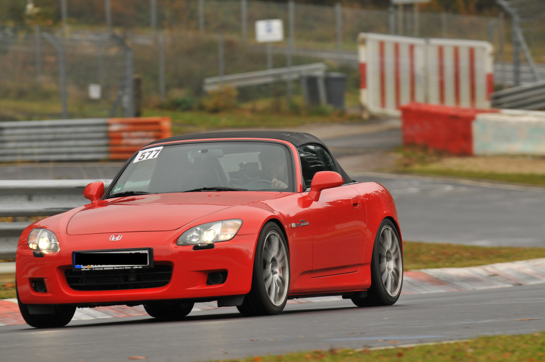

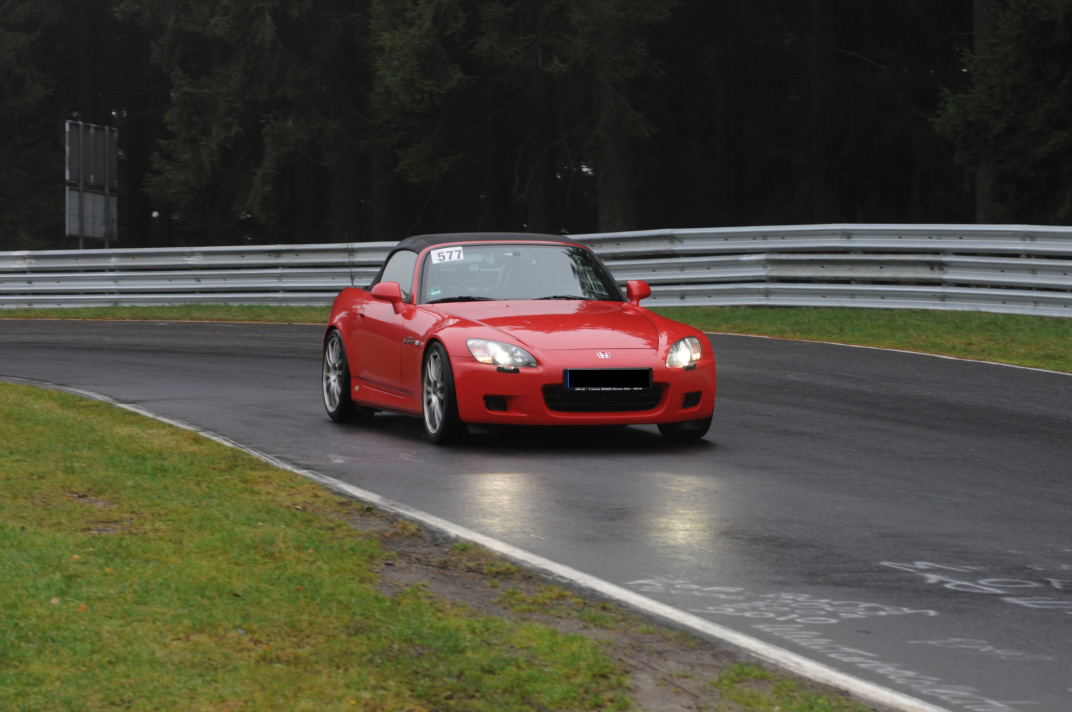

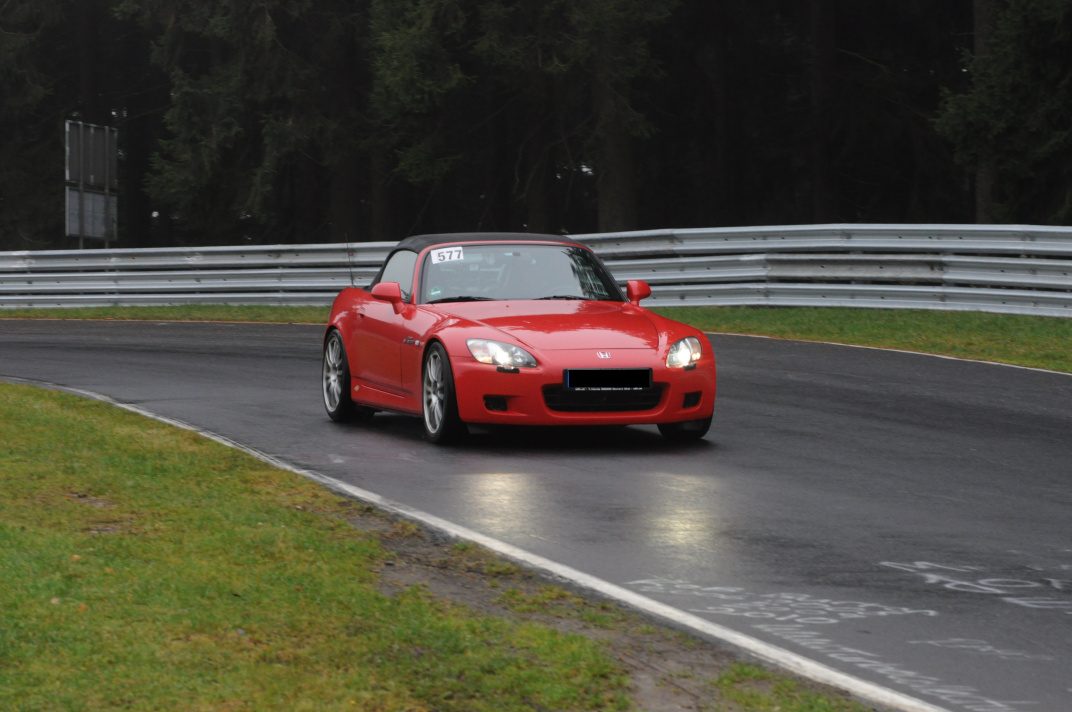

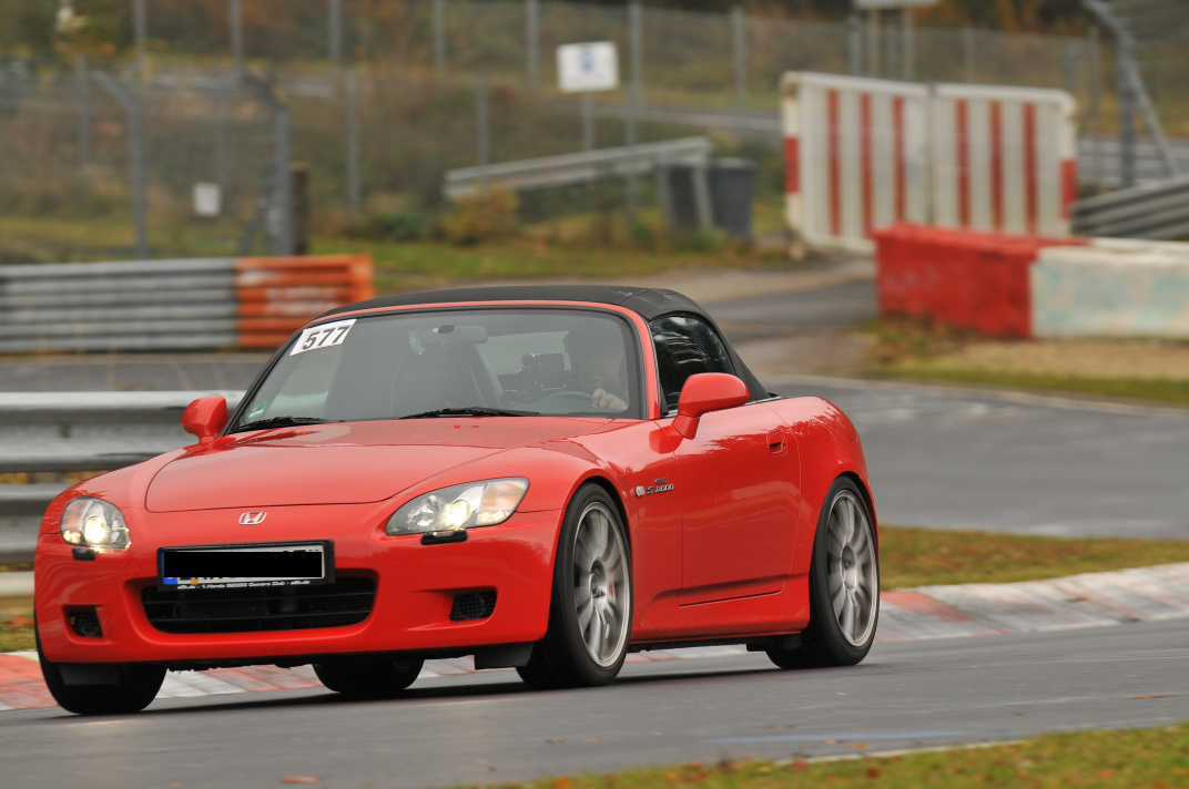

So Trackday ist vorbei, und der S eingemottet. Einen neuen Pyjama habe ich auch bestellt, weil ich den alten nicht mehr finde. Doof wenn das Teil fast 150€ kostet
Aufgrund des schlechten Wetters, und der sehr niedrigen Temperaturen + den Reifenabrieb von der VLN und den Touri-Fahrten, kann ich leider kein umfassendes Bild zur Standfestigkeit abgeben.
Aber ich habe viel gebremst, also viel öfter als im trockenen, so kann man vielleicht die reine Bremsen Belastung auf ein ähnliches Niveau stellen, wie im trockenen, viel weniger Erholungsphasen dazwischen waren. Aber das ist halt nur gefühlt, deshalb will ich da zu hier nichts schreiben.
Was ich aber bestätigen kann, es gibt kein Überbremsen in irgend einer Art.
Die Bremse lässt sich sehr gut dosieren. Immer wenn ich in den ABS Bereich gekommen bin hat die Verzögerung sofort abgenommen. Ich konnte also besser bremsen wie mit ABS, und das recht einfach. Auch wenn man den ABS Regelbereich wieder verlassen wollte, ging das recht einfach, ohne dabei die Bremse komplett lösen zu müssen.
Also in Sachen Dosierung eindeutig viel besser wie OEM.Mehr verwertbares kann ich leider im Augenblick nicht berichten.
