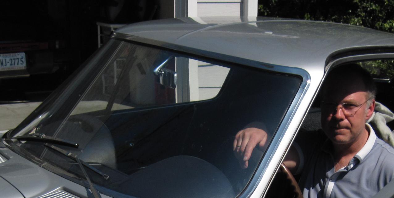

O.K., Maggo, also von hinten aufzäumen:
An meinem neuesten Altwagen dringt oben an der Windschutzscheibe bisschen Wasser in den Innrnraum.
Zwischen Zierleiste und Dach gibt es einen schmalen Spalt, den ich ausfüllen/abdichten will.
Silikon wäre top geeignet, aber jemand warnte mich: "Silikon greift den Lack an!"
Die Option Karosseriedichtmasse ist auch nicht so doll, weil das Zeug arg kleben soll.
Und ich will diese Masse ja wieder entfernen wenn mal eine neue Scheibe reinkommt.
Ich dachte schon an eine Dichtschnur, aber der Spalt ist nicht gleich groß.
Hier nochmal 'n Bild zur Zierleiste.
Markus
