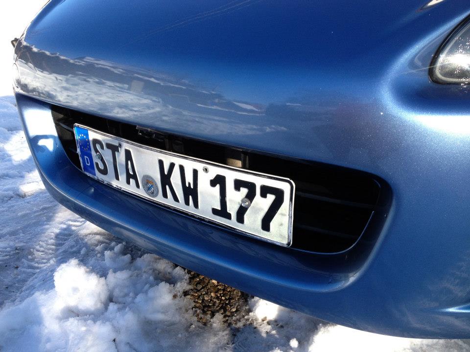

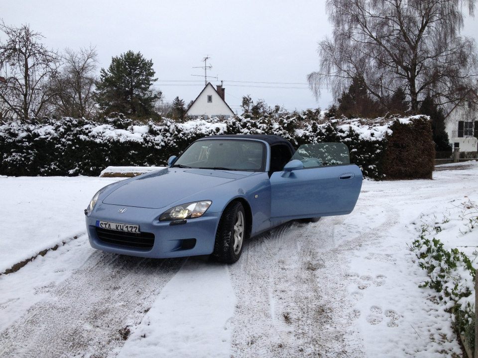

also als übergang sieht es jetzt so aus bei mir
unten komplett im maul am grill mit alu winkel an den original-haltepunkten vom oberen zum unteren grill-gitter also KEINE neuen löcher
im winter sollte es passen, demnächst kommt das klebe...!
warum das ganze zur überbrückung? 10 euro von den gärtnern wg hinter winschutzscheibe

so, da sieht man es etwas besser...
das ist meine temporäre lösung

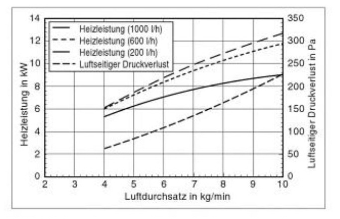

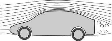

Ja, ein nicht unerheblicher Teil der Luft wird über und unter das Auto abgelenkt werden. Die Luftmenge, die durch den Kühler strömt, hängt von dem Differenzdruck vor und hinter dem Kühler ab. Wenn Du hier ein völlig unaerodynamisches Teil, wie ein Nummernschild, direkt vor die Anströmung platzierst, reduzierst Du damit den Druck vor dem Kühler. So ein Schild wird nicht einfach laminar umströmt, da entstehen Strömungsabrisse und Wirbel an den Kanten, die den verbliebenengeometrischen Öffnungsquerschnitt effektiv noch weiter reduzieren.
Und dann hast Du noch einen anderen Denkfehler. Ein Kühler der mit doppelter Luftmasse durchströmt wird, bringt keine doppelte Kühlleistung. Das ist kein linearer Zusammenhang, sondern ein degressiver. Damit kann eine lokal höhere Durchströmung des Kühlers nicht den Teil kompensieren, der weniger durchströmt wird. Die Kühlleistung ist dann größten, wenn der Kühler über die gesamte Fläche homogen angeströmt wird. Die Welt ist nicht immer so linear wie Du es vielleicht gerne hättest.
