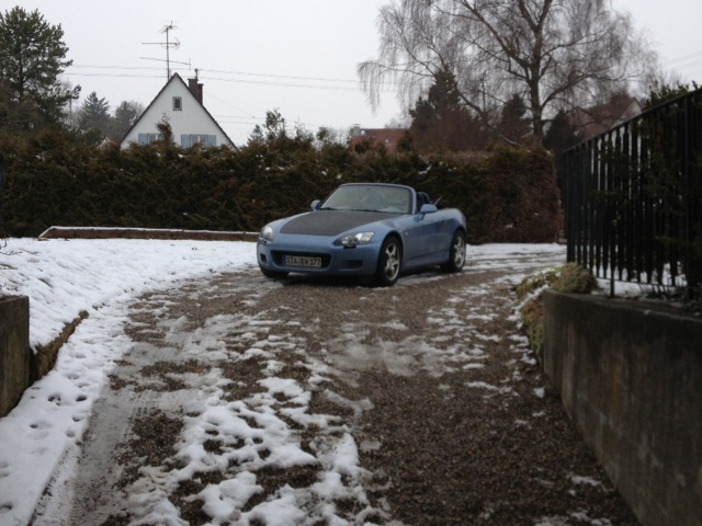

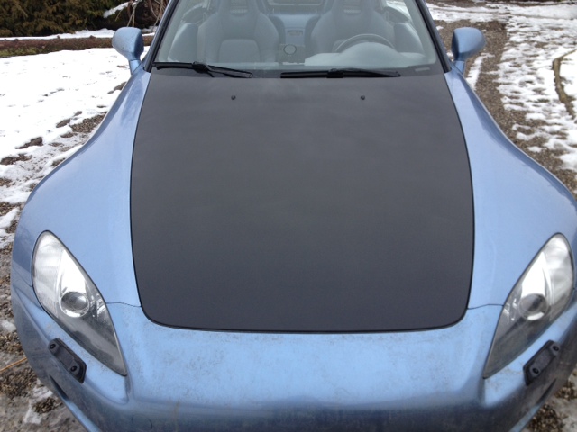

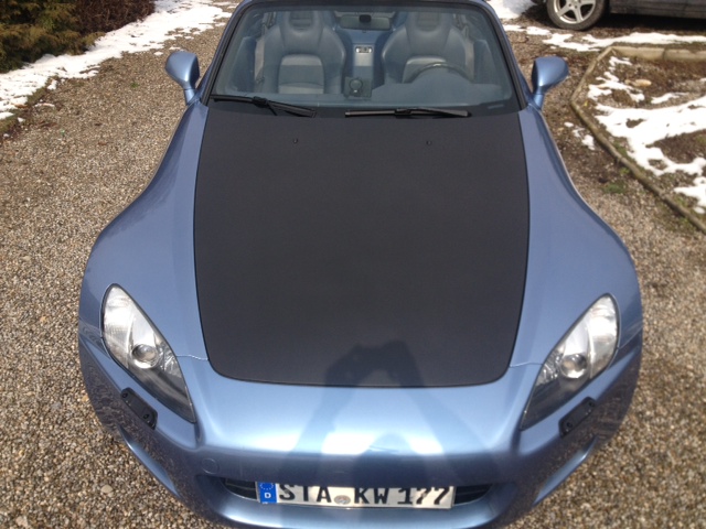

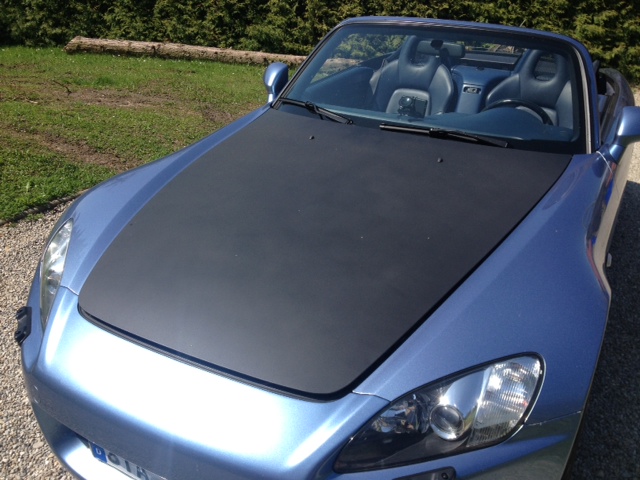

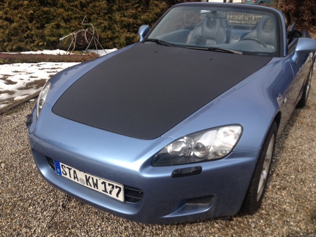

PLASTI-DIP test haube

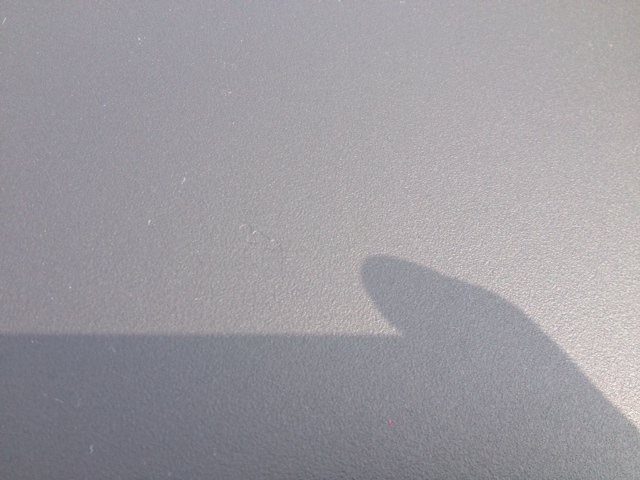

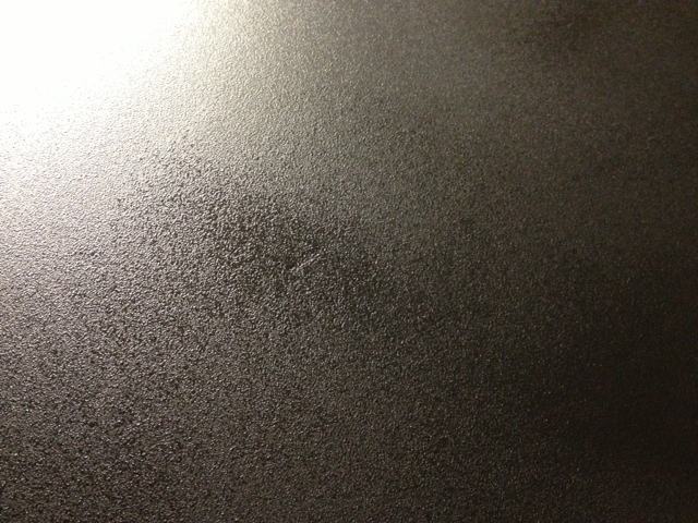

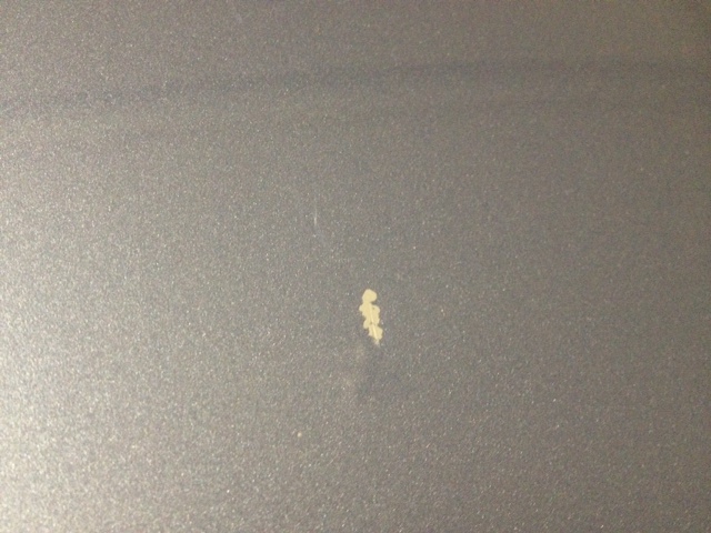

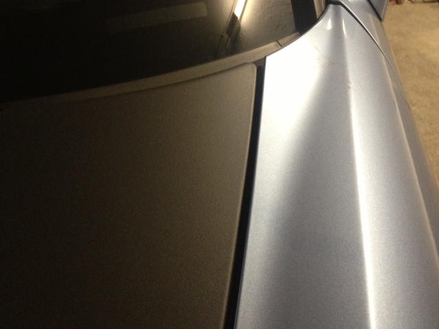

Wahre Worte was die langzeit Lösung angeht ; Bessere Ergebnisse erzielt man definitiv wenn das Dip selbst gemischt wird und mit ner Pistole (zb Wagner) aufgetragen wird.
siehe bild... selbst gemischt, war toll, auch toll zum verarbeiten! aber trotzdem war nach 4 wochen dauertest keine zufriedenheit fest zu stellen

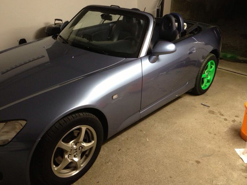

hab damals als hitzetest ein auspuffrohr auch grün gemacht, ohne scheiss, das zeug hielt ohne probleme, hätte ich nie gedacht!

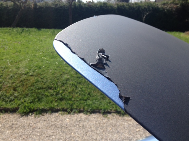

Wie siehts eigentlich mit dem entfernen von Plasti-dip aus, hat das einer hier schonmal gemacht, geht das gut wieder ab ?
Es geht gut wenn beim Dippen auch genug Schichten aufgetragen wurden . Ich habe mal vor Jahren ein Chromgrill beim Accord gemacht und nach 2 Jahren ging es nur mühselig ab. Es waren 3 Schichten Plastidip.
Zierlesiten wiederrum mit 5 Schichten gingen noch nach 2,5 Jahren sehr gut ab... Nur vorsicht bei Kunststoff Teilen da hinterlässt der Verdünner von Plastidip gerne mal seine Spuren :-/
Original von etrate

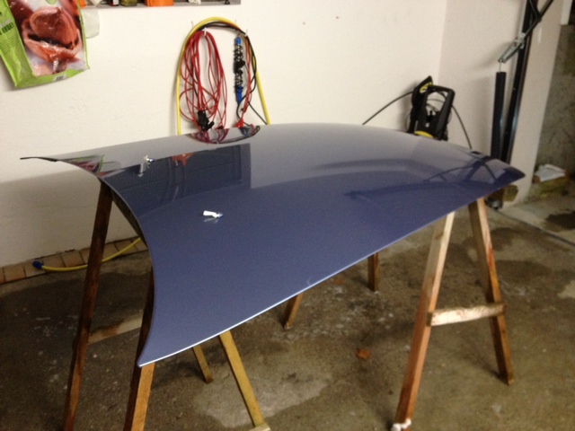

Wie siehts eigentlich mit dem entfernen von Plasti-dip aus, hat das einer hier schonmal gemacht, geht das gut wieder ab ?selber s, selbe haube ... klar geht das wieder ab, ohne probleme!
