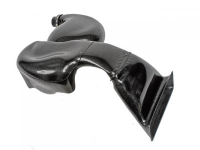

  • Hallo Zusammen, ich weiß nicht ob es in diesem Thread komplett passt, aber ich habe in der Suche nichts besseres gefunden.
    Es gibt ja diese Ansaugschschnorchel, die für kühlere Ansaugluft sorgen und direkt mit der OEM Airbox verbunden sind, wie im Bild oben.
    Ich fahre auch nur bei schön Wetter, aber, da hier in Deutschland es Ja mal immer zum Wolkenbruch kommen kann, wie ist es denn mit der Gefahr des Wasser Eintritts über diesen Schnorchel? Oder eliminiert die Steigung dieses Problem? Bei Carbon ist es ja immer was schwierig mit Löcher bohren bezüglich Wasserauslass 😅
    Ich sag schon mal Danke vorab.
  • Zu deiner Frage ... solange du nicht durch so eine tiefe Pfütze fährst, dass der Schnorchel komplett unter Wasser ist und das Wasser direkt ansaugt, sollte das kein größeres Problem sein. 1. die Steigung, wie du schon sagest, zudem hat die OEM Airbox unten zwei kleine Ablauflauflöcher aus denen Wasser, das es bis in die Airbox geschafft hat wieder rauslaufen kann. Einen Hydrolock, wirst du somit auch im Starkregen nicht erleiden.
    Genereller Kommentar: Die Ansaugschnorchel, die ohne weitere Modifikationen unter die Haube passen und an die OEM Airbox gehen, sind an der Knickstelle so dünn/schmal, dass sie meiner Meinung den Luftdurchfluss eher mindern als fördern. Ob das dann wirklich was in Richtung Performance bringt sei mal dahin gestellt.
  • Vielen Dank für die schnelle Rückmeldung. Da sind also genügend Sicherungen drin, cool.
    Ja, das mit der Knickstelle war auch mein Gedanke. Die Frage die ich mir stelle ist, kühlt es die Luft soweit runter, das die Knickstelle egalisiert wird? Mir war das

  • Airboxmod + coolingplate mit Luftführung zur oem Airbox + Loch ausschneiden in die originale Verkleidung darunter + samco Ansaugschlauch vom Egas Facelift+ 68mm dk😋
    Hat nochmal einpaar % mehr Sprit gebaucht zu meiner damaligen Abstimmung…
    Durch das Loch in der Verkleidung drückt sich die Luft schön in die Airbox.
    Jetzt wird das Öl auf schneller warm, ein Zeichen dafür das weniger auf den Ölkühler prallt.
  • Beim Knick, hast du ja eine künstliche Beschränkung der Luftzufuhr (Querschnitt), das ist schwerwiegender als die dann vorhandene Luft zu kühlen.

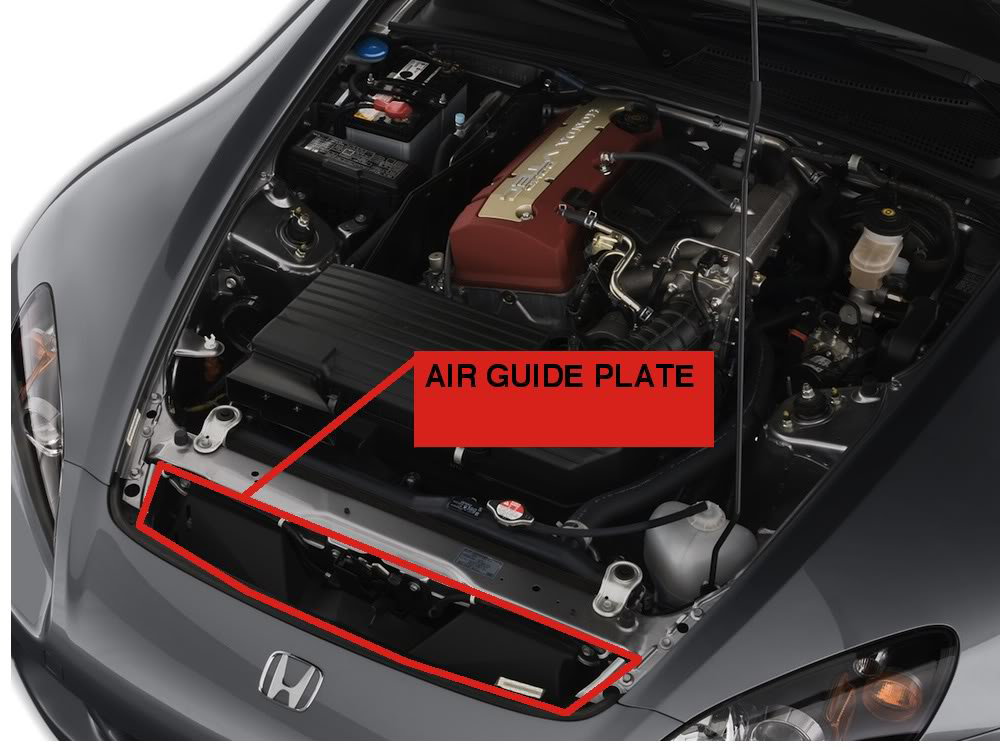

    Ich habe für mich das OEM System etwas weiter geöffnet.
    Den Air Guide (schwarze Kunststoff Abtrennung zwischen Motorhaube und Kühler) im Bereich der Ansaugung öffnen. Dremel und großzügig raustrennen.
    Hast Du ein Bild davon?
    Ich hab zwar be gute Vorstellung aber Bilder sind manchmal einfacher 😅
  • https://www.s2ki.com/forums/attachm…r-bumper-ag.jpg
