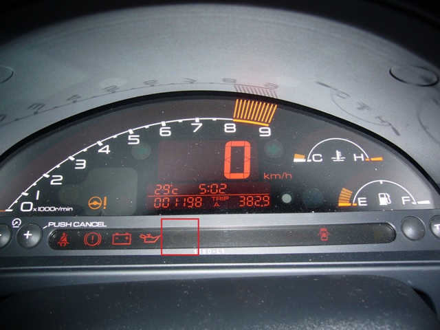

Hallo zusammen,
bei mir leuchtet folgendes Zeichen im Cockpit auf!!
Habt ihr Erfahrungen diesbezüglich? Kann erst in 2 Tagen richtung Werkstatt fahren...
Manchmal macht er im Leerlauf komische Geräusche!!!!
Besten Dank mal

Das kann einiges sein, am besten wenn die aufleuchtet direkt fehler auslesen.
Ja, ab zur Werkstatt und Fehlerspeicher auslesen lassen.
Anhand der schmalen Beschreibung gebe ich nur einen Tip ab und bin gespannt, was Du dann bei der Werkstatt erfahren wirst:
Katalysator kaputt. In Folge dessen hintere Lambda-Sonde kaputt.
Erzähl mal, was es wirklich war, wenn Du es weißt.
oder Luftpumpe ![]()
Hallo zusammen,
also laut Fehlerspeicher war es das Abgasleerlaufventil!!!
Mein Honda Werkstatt hatte solch einen Fehler noch nie seit der S gebaut wurde. Naja einmal ist immer das erste Mal.
Neues Ventil rein und hoffen dass nicht weiter kommt.

Es handelt sich um das IACV Ventil.
hab mich noch nicht schlau gemacht wo das sitzt. kostet aber in der Werkstatt 330€ ohne Einbau....
IAC-Valve ... muss dich enttäuschen, habe ich vorletztes Jahr tauschen lassen, mit ähnlichem aber nicht weniger lästigem Verhalten. ![]()
Hab fürs wechseln 700 € bezahlt (das war aber incl. Inspektion & Ölwechsel, der eh fällig war)... Infos zu einer evtl. günstigeren Lösung und Location des IAC-Ventils:
http://www.s2ki.com/s2000/topic/76…-the-iac-valve/
hier. ![]()
Okay. Klugscheiß...
Das Ding heißt "Leerlaufluftsteuerungs-Ventil" und hat nichts mit Abgas zu tun.
Siehe WHB 11-B-76 ![]()
