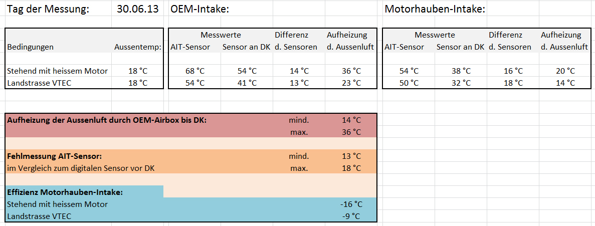

    Ich hab mir gestern die Mühe gemacht zusätzlich zum verbauten OEM-AIT-Sensor einen zweiten, digitalen Sensor kurz vor die Drosselklappe einzubauen. Sensor-Messfehler lt Hersteller max 1/8° C.

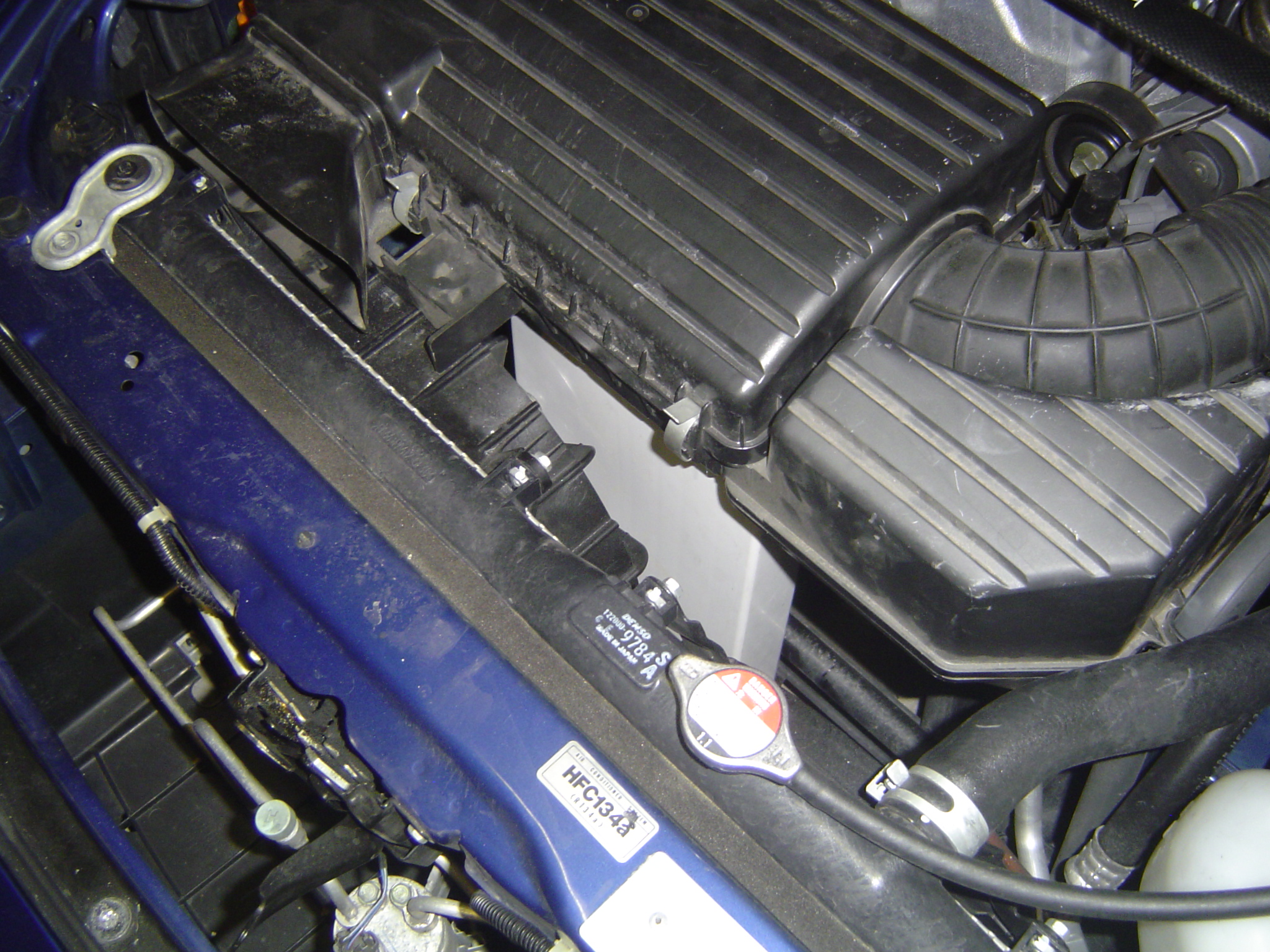

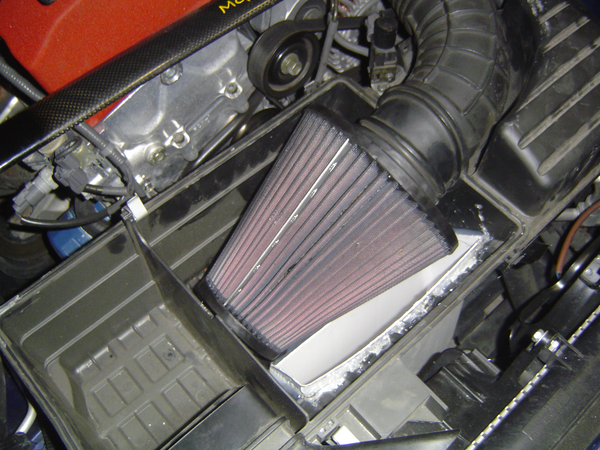

    Gemessen hab ich jeweils "Stand an der Ampel" und "Landstrasse", jeweils mit OEM-Intake mit OEM-Haube (schwarz) und dann nochmals mit meinem Motorhauben-Intake, wobei hier die OEM-Box über Luftleitsystem ausschließlich durch die Öffnungen der Motorhaube atmet, der Rest des Intakes ist OEM. Bilder folgen.
    Hier mal die Messwerte:
    Daraus kann ich folgendes interpretieren:
    - der OEM-Ansaugtrakt (Fahrzeugfront bis DK) erwärmt die Luft um mindestens 23° C während der Fahrt, max. 36° im Stand.
    - der OEM-Sensor zeigt dabei zusätzlich 13° - 14° falsch (mehr) an.
    Hierbei kommt man dann in Bereiche die im Stand zusammen 68°-18° = 50° falsch liegen!
    Den OEM-Sensor versetzen kann den Messfehler des Systems also um 13-14° bzw. 1/4 verringern.
    I.V. mit den 55° Grenze bei der ECU kann ein Versetzen des AIT-Sensors also die entscheidende Modifikation sein um die Leistungsreduzierung zu verhindern.
    In Verbindung im einem Cold Air Intake kann diese Modifikation unnötig werden (wobei der von mir verbaute nur exemplarisch zu sehen ist):
    - die Luft (Fahrzeugfront bis DK) erwärmt sich hierbei nur noch um 14° - 20°, d.h. 9° - 16° weniger als der OEM-Trakt. Für meine Begriffe ein sehr effizienter Intake! :D
    - Der Messfehler des OEM-Sensors liegt dann allerdings bei 16° - 18° , logisch, weil die Luft die rein kommt kühler ist spielt die Aufheizung durch die Ansaugbrücke eine größere Rolle.
    Fazit:
    a) Der OEM-Intake vor der Airbox ist sch***e !
    b) Die Platzierung des Sensors ist sch***e !
    c) Die Kombination aus a) und b) sorgt für Probleme am Steuergerät (Leistungsreduzierung).

    Der Puffo hatte allerdings den Nachteil, dass er ab ca. 8000 U/min. den Luftdurchsatz nicht mehr geschafft hat und seine Befestigung auf Dauer nicht stabil genug war. Das kann die OEM-Box besser. In Kombination mit deiner Frischluftzufuhr scheint mit das eine gute Lösung zu sein. Allerdings wollte ich meine Haube nicht zerschneiden, deshalb suche ich gerade nach einer anderen Lösung um der OEM-Box mehr kalte Luft zuzuführen. Der Unterschied zum Puffo ist lediglich, dass er die Luft neben dem Kühler angesaugt hat. Die OEM-Box dagegen oberhalb und leicht nach hinten versetzt. In meinen Augen eine sehr schlechte Position um kühle Luft zu bekommen. Gerade wenn der Wagen steht. Wie ungünstig zeigen deine Messwerte deutlich. Bin gespannt was hier noch für Ideen kommen. Mich würden auch mal die IAT- und MAP- Werte eines CAI's und eines offenen K&N interessieren. Wer stellt sich zur Verfügung? :)

    Aber wenn die Formel stimmt, und mein Intake auch nur 9° kältere Luft reinbringt, hab ich i.V.z. dem Originalintake so eine Leistungssteigerung von 3% oder 7 PS erreicht.
