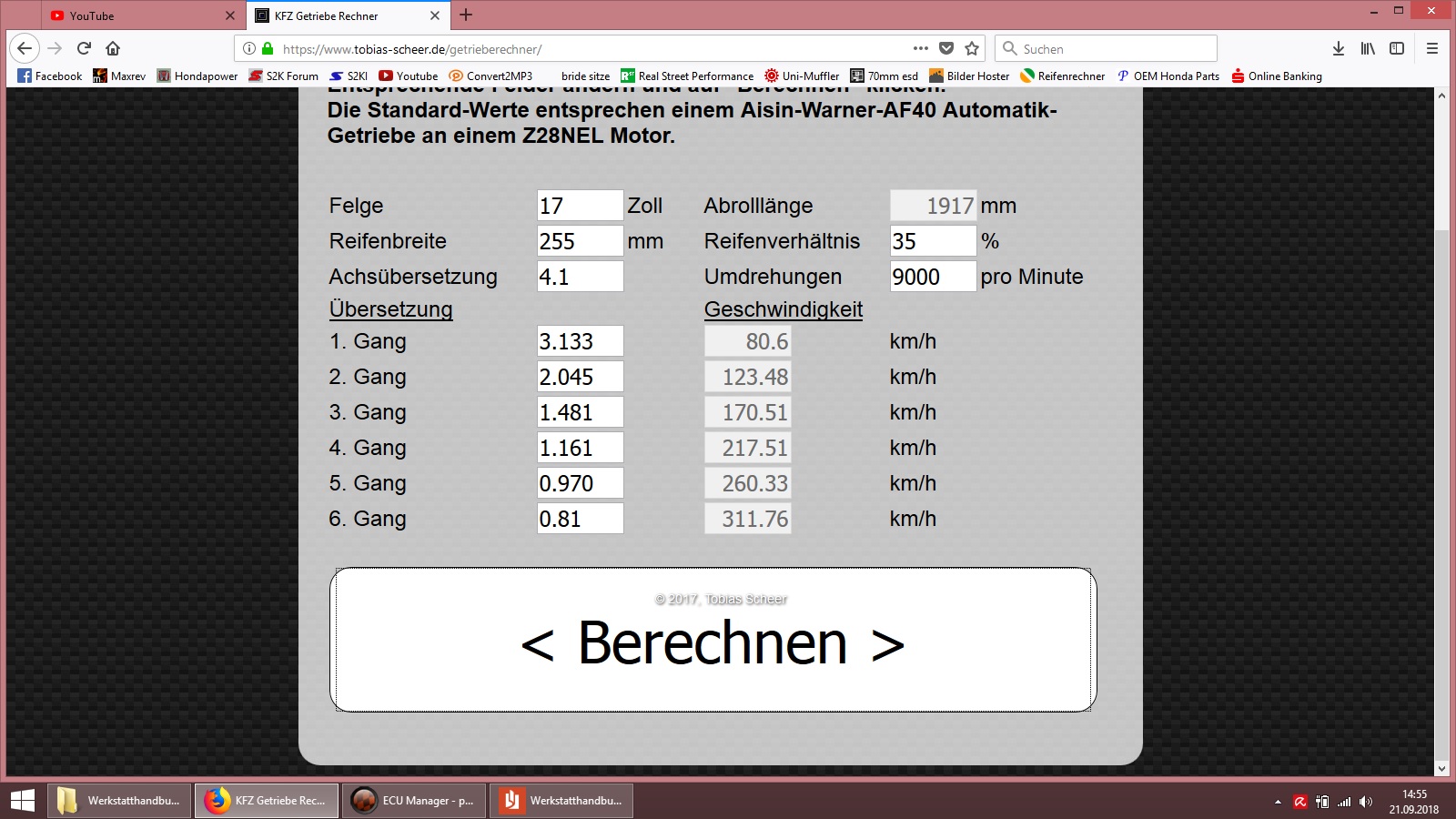

    könnte mir jemand sagen, in welchen Drehzahlen und Geschwindigkeiten
    die einzelnen Gangstufen im OEM zustand resultieren?
    in form eines diagramms oder auch anders.
    also
    1. gang: xx kmh bei 9000
    2. gang: yy kmh bei 9000
    3. gang: ..
    Ich würde es gerne ganz genau wissen.
    selber ausprobieren, indem ich alle gänge in den begrenzer drehe,
    ist die variante, die ich eher vermeiden möchte :)

  • jetzt habe ichs erst gesehen, klasse file :thumbup:
    6. gang, 9.000rpm, 258km/h (echte). das stimmt?
    ich hatte immer was von 270kmh im kopf.
    wieder was gelernt!
    mein 4. gang geht bis 190 lt. tacho, kann das hinkommen?
    laut deinem file 179 echte.
    möchte nur sicher gehen, dass das alles so stimmt,
    bevor ich mich danach richte :)

    Tachowerte sind Schall und Rauch. Wenn Du sowas schon machen willst, guck Dir die Drehzahl und Drehzahldifferenzen an.
