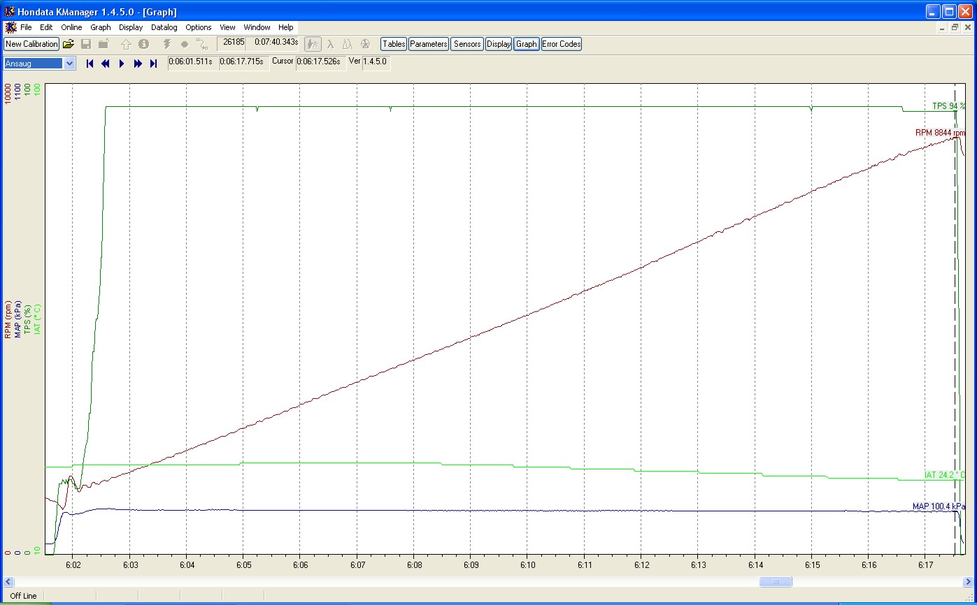

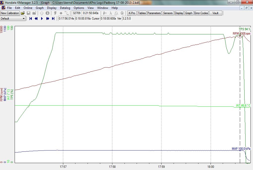

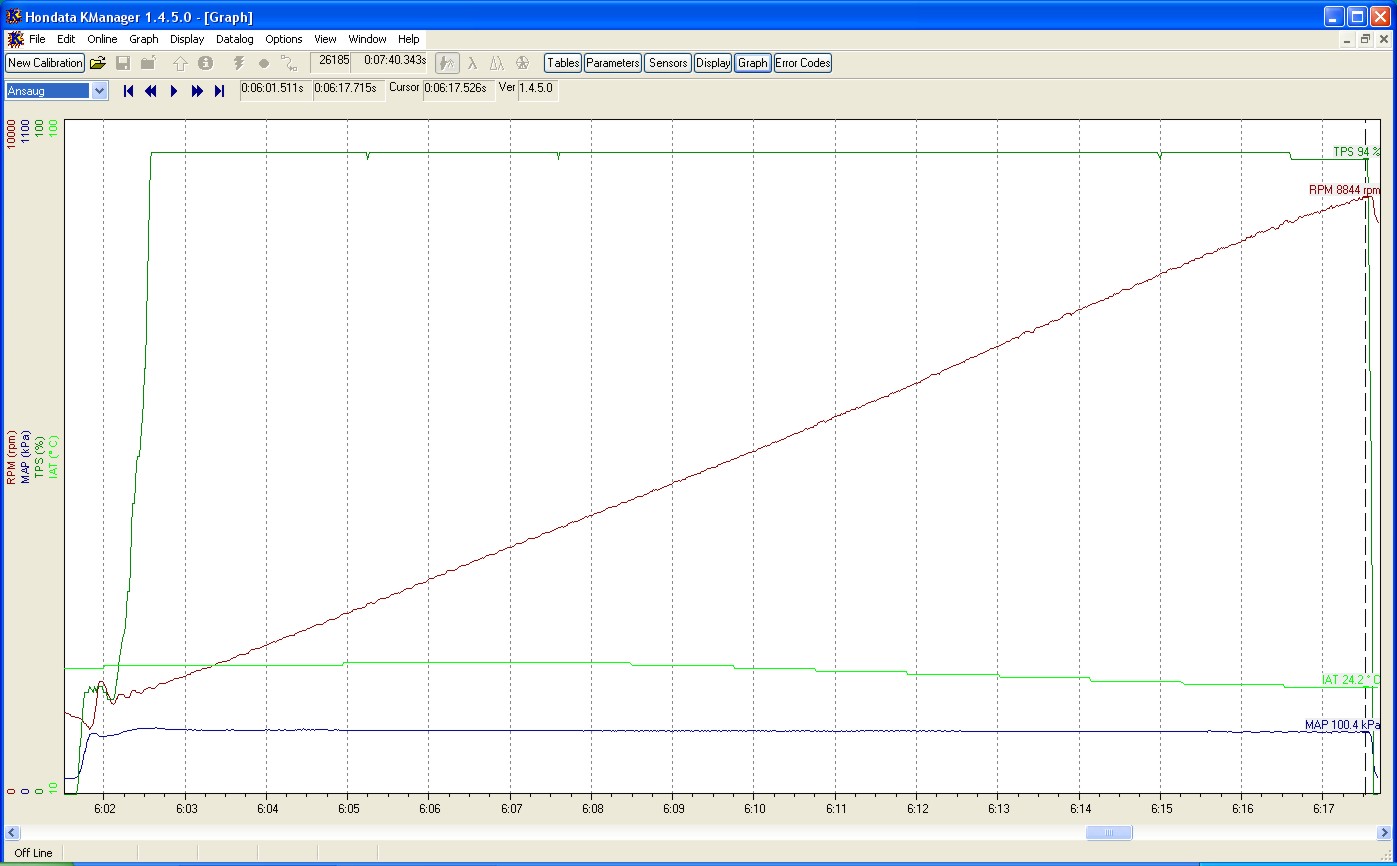

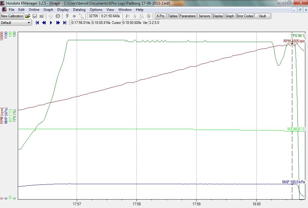

    IAT ist wahnsinnig schnell nahezu keine Hysterese, habs zwar beim S noch nicht gemessen aber beim Smartie.
    30sec an der Ampel im Leerlauf und der IAT geht um 20-30 Grad Celsius hoch aber auch genauso schnell ist er wieder auf nahezu Luft/Umgebungstemperatur plus ein Paar Grad wenn wieder losgefahren/beschleunigt wird.
    Interessant wären die Graphen unter nahezu identischen Bedingungen-->Luftdruck, Umgebungstemperatur, Beschleunigung, Last usw.
    Außerdem schauts bei dem einen Graphen so aus als ob einfach im Leerlauf hochgedreht wurde, beim anderen unter Last.
    Randbedingungen sollten der Fairness halber schon angegben sein.
    Trotzdem nix für ungut.

    Original von ulkahn
    Der erste Graph ist im 3.Gang gemessen unter voller Beschleunigung, der andere im 2.Gang.
    Beides Mal ca.18Grad Aussentemperatur.
