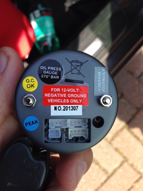

    Anzeigen sind vom Prosport, ich habe die im Set gekauft. Sprich, Sensor mit Kabel etc. war alles dabei. Die Anzeigen haben hinten spezifische Anschlüsse und je nach dem wie man anschließt leuchtet es orange oder weiß.

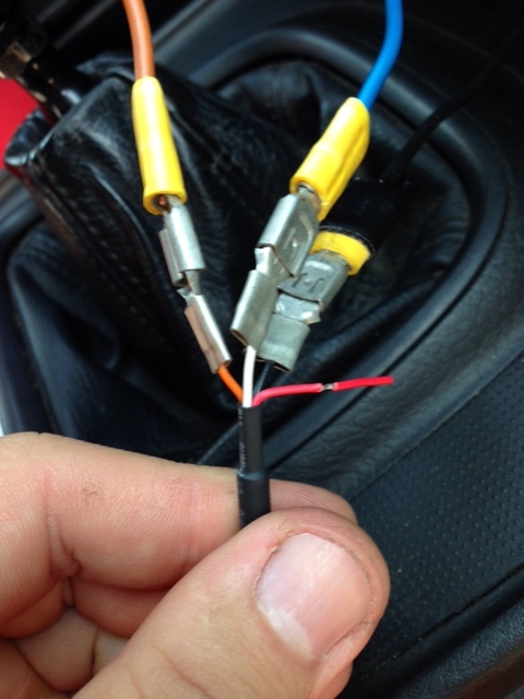

    Für Tag wollte ich es weiß haben, und für Nacht orange, also schloss ich folgendermaßen so an. Blaue Kabel für weißes Licht an Zündungsplus, und braune Kabel an Fahrlichtplus, natürlich da bei dem Sicherungskasten. Masse in der Nähe an einer Schraube angeschlossen. Die Kabel vom Sicherungskasten zur Radioschacht verlegt und dort an die Anzeigen laut der Anleitung vom Prosport angeschlossen.
    Beim testen muss wohl ein Kurzschluss entstanden sein, aber hab mir dabei nichts gedacht. Aber dann Schlüssel rein, es piept wie gewohnt, da Tür offen, umgedreht, Tacho bleibt schwarz...und Startknopf gedrückt, nichts, kein einziger Mucks. Ich bin heute morgen noch um den Block gefahren. :?

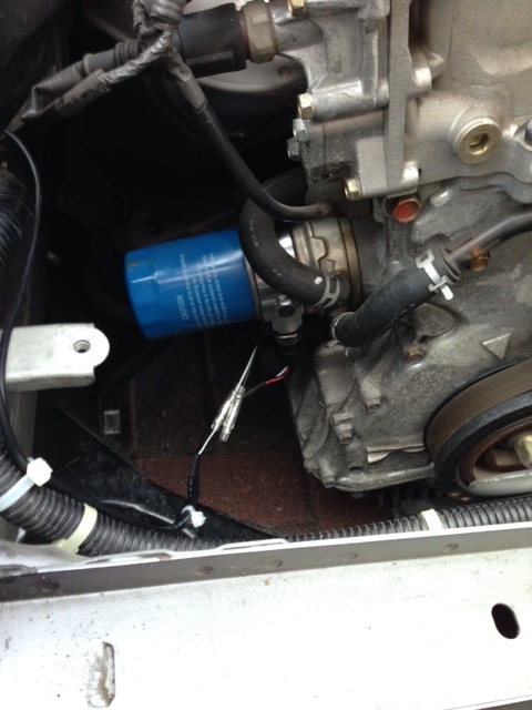

    Warum ist dein ölfilter so lang Ist das der große
    Das es so lang ist, sieht wahrscheinlich nur so aus, da ein Sandwichplatte noch dazwischen ist. Es ist nur das kleine Ölfilter, beim nächsten Ölwechsel wird auf jeden Fall wieder das große verwendet.

  • Mit Auto in Kontakt:
    1. und 2. richtig, 3. das geschaltetes Plus hab ich auch bei den freien Zusatzanschluss abgegriffen, Steckplatz C oben.
    1. Zündungsplus (blau) an weiße Kabel (Anzeige)
    2. Masse schwarz an schwarz
    3. Geschaltetes Plus (braun) an orange Kabel (Anzeige)
    Rot vom Anzeige ist Dauerplus, wird nicht benötigt. So steht auch im Anleitung.
    Es kann möglich sein, das ich mit dem geschaltetes Plus versehen mit anderen Anschlüsse in Kontakt kam.
    Aber das dadurch das ganze Tacho und Zündung nicht mehr funktioniert :?

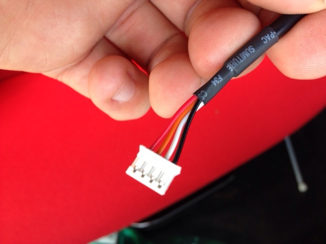

    Original von Marco2000
    Bist du sicher?!
    KL15 und KL58 sind nur für die unterschiedlichen Beleuchtungsfarben.
    Was ist mit KL30?Versorgungsspannung!
    Siehe Punkt 5 im PDF
    https://www.merx-tuning.de/media/Einbauan…erie%2052mm.pdf

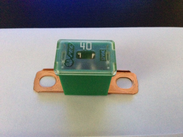

  • Jungs, ich danke euch, ich habe heute Morgen den Fehler gefunden :nod:
    Vor allem dir ulkahn, du hast den entscheidenden Tipp gegeben. :thumbup:
    Hab mir ein Multimeter besorgt, und damit nach und nach alle Sicherungen im Motorraum geprüft, dann kam die letzte und ich dachte schon, wenn die auch noch gut ist, sterbe ich :D
    Das war Sicherungsnummer 42, für Batterieschalter. Abgeschraubt und geprüft, da zeigte das Multimeter was anderes wie bisher 0,1. Genauer angeguckt, tatsächlich, ist durchgebrannt. Auf dem ersten Blick hat man es gar nicht gesehen :blush:
    Gott, war meine Freude riesig :nod: Vielen Dank nochmal :thumbup:
    Jetzt bräuchte ich eine neue Sicherung :D, kriegt man dies in einem normalen Handel oder muss man zum Honda?
    Vor allem, haben die Sicherungen spezifische Namen? Gibt ja zigtausende Arten davon.
