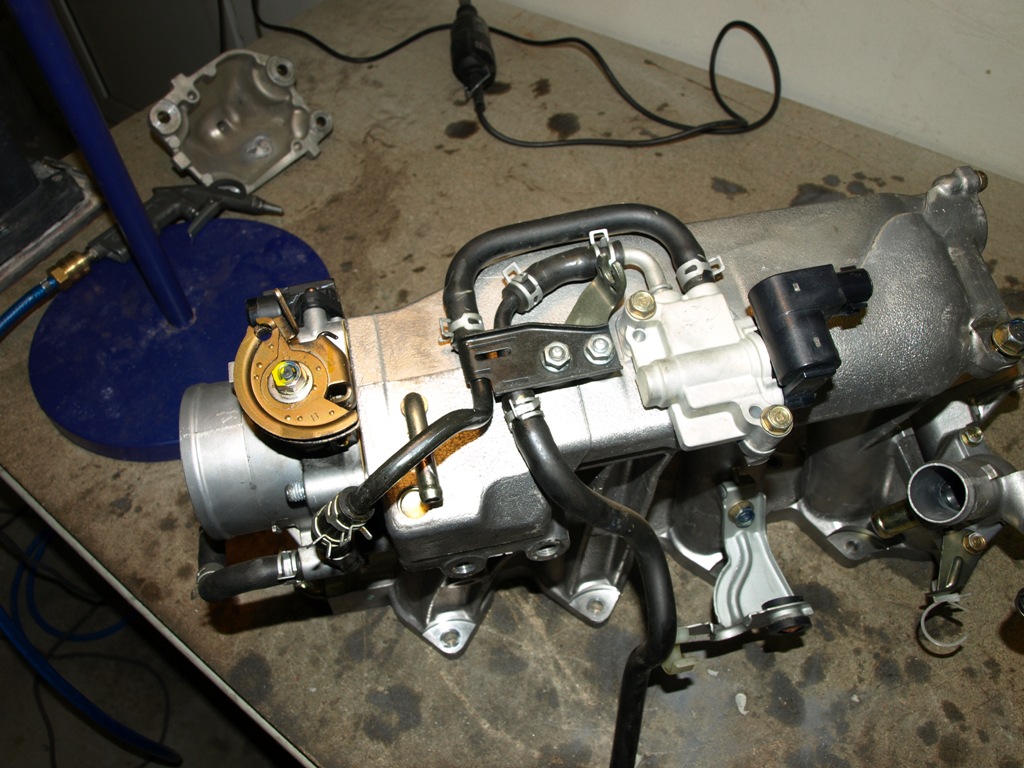

    hätte jetzt die 2 goldenen sechskant schrauben entfernt, die 2 wasserschläuche abgestöpselt und den LL-regler abgenommen und gereinigt.
    die öffnungen in der ansaugbrücke lassen sich wohl nur reinigen, wenn man diese auch mit abschraubt, was ich eigtl. nicht vor hatte. ist ja schon mehr aufwand.
    wo sind da walze und magnet?
    man sollte schauen, dass nur die walze wd40 abbekommt.
    beim rest des teils wird das eher wieder kontraproduktiv sein, oder?

  • Im roten Bereich sitzt die Walze (ist natürlich nur sichtbar wenn man das Teil abgebaut hat). Im grünen Bereich ist der Stell-Magnet. Dieser ist seitlich angeschraubt (sieht man hier nicht). Man muß nur die beiden M6 Schrauben lösen und die beiden Schläuche abziehen, dann hat man alles in der Hand. Ist kein Aufwand.
    Nein - man muß die Ansaugbrücke nicht demontieren um die Kanäle mal durchzublasen (mit DK-Reiniger).
