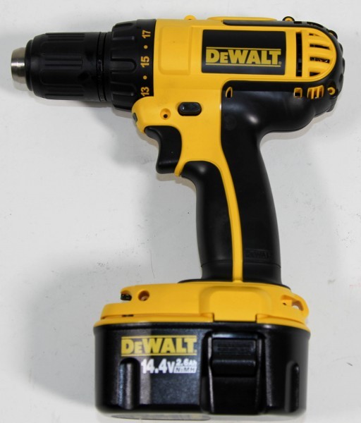

  • Hatte mir in 2011 endlich antaendiges Maenenrwerkzeug in Form einer
    DeWalt Schraub/Bohrmaschine gekauft.
    Das Ding arbeitet ech super und hat immenses Drehmoment.
    Jetzt nach knapp ueber 2 Jahren schlaegt die Maschine Funken aus dem Motor.
    Dabei wurde die Maschine nicht wirklich oft benutzt.
    Hat auch nur ein jahr Garantie, na super!

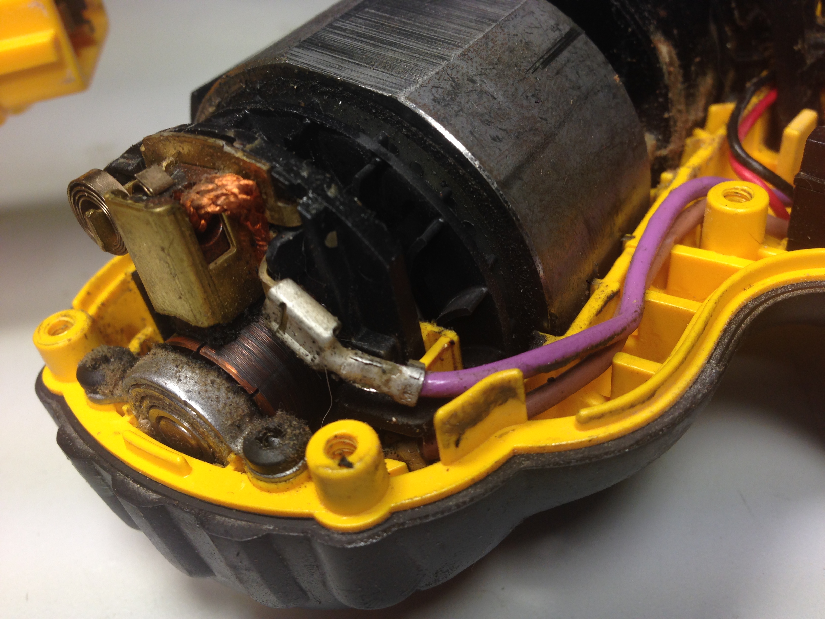

  • Hai Yves
    Schraub das teil mal auf und schau dir die Kohlebürsten und Kohlebürstenfedern an .Die Kohlebürsten dürften ja noch nicht veschlissen sein da du ja schreibst noch nicht oft benutzt .Würde ich mal schauen ob vielleicht ne Feder gebrochen ist oder an Spannung verloren hat .

  • Hai
    Heute morgen zerlegt ;) :D
    Jo neue Kohlebürsten wären kein luxus ;) :nod:
    Zieh den Kollektor noch mit 800 er Schmiergelleinen ab und reinige die zwischenräme des Kollektors mit einer Nadel.

  • Hab mal alles auseinandergenommen.
    Kohlebürsten und Kollektor gereinigt
    und alles laeuft wieder wieder top! :thumbup:
