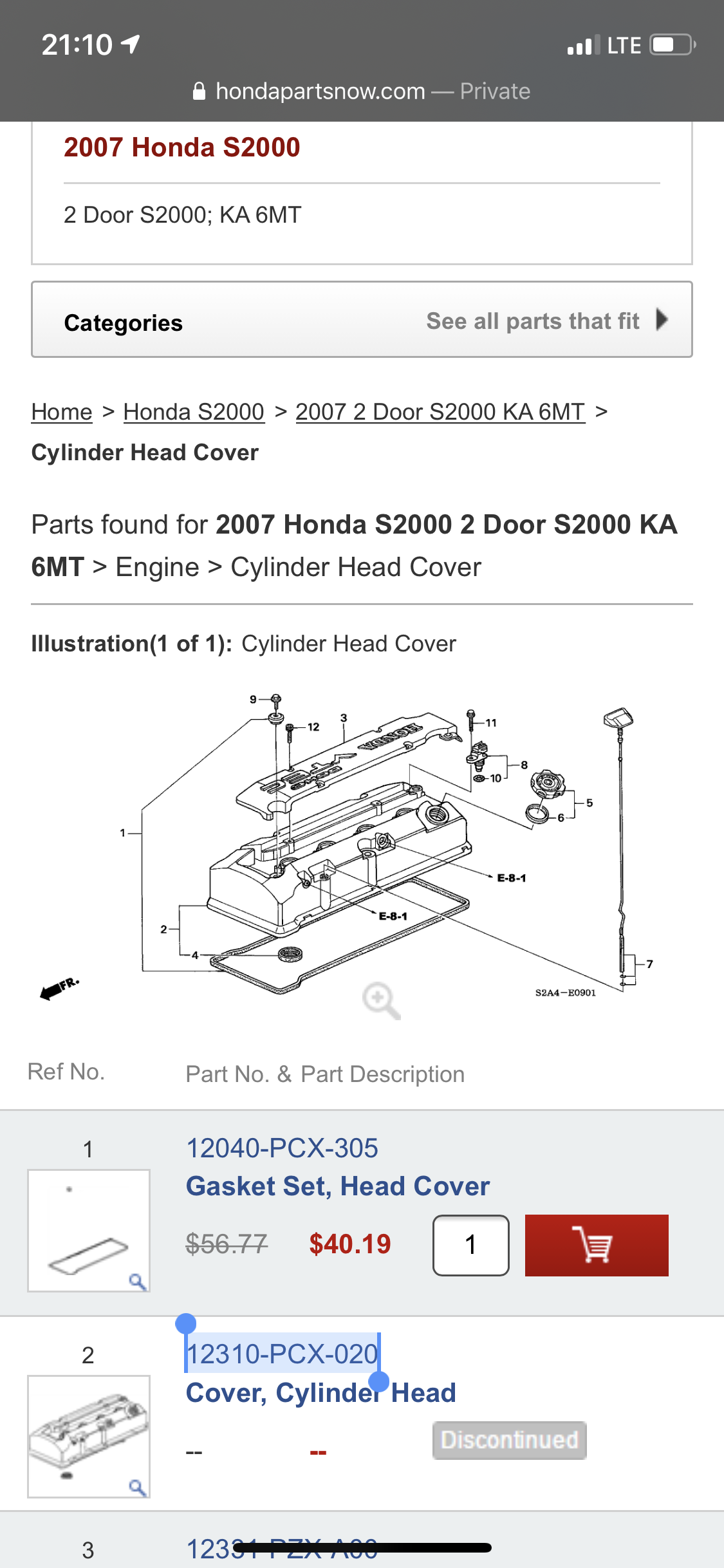

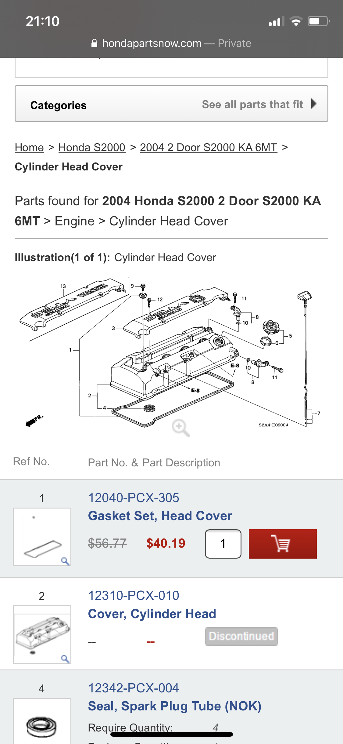

    • 12. Juli 2020 um 22:08
    • #19
    Evtl wegen dem hier?
    • Zitieren
  • sharkman
    Schüler
    13
    66
    • 13. Juli 2020 um 09:26
    • #20
    Zitat von Sneida
    weis einer was an den 06 Ventile Deckel besser sein soll ? Wo ist der Vorteil gegenüber einen 04 ?
    ab 06 (E gas version) ist nicht richtig (functioniert nicht bei pre-facelift (fehlt en sensor am deckel). Die erste facelift version 04/05 hat die neue baffle und rucklauf klappe und vorkommt olverbrauch (kommt auch weniger Ol im Oil catch Tank).Bei trackdays kann man besonderes bei Linkscurven einfach sehen wer noch die erste Klappenversion version hat (rauchspur).
