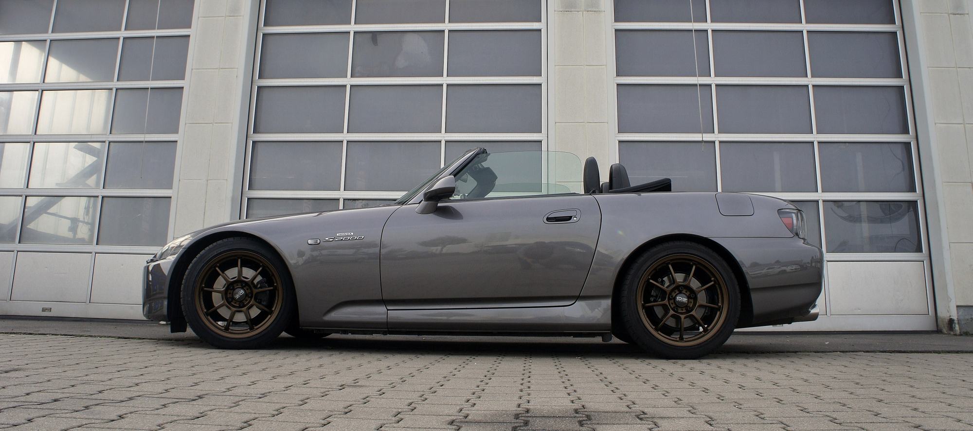

  • Hatte dasselbe Thema letztes Jahr für meine Alleggeritas ;)
    Bei mir ist dieser matte Lack hier geworden weil mir wichtig war das es auf keinen Fall zuviel Goldton hat: GLASURIT MFG08 Untergruppe MFY0103
    Lackiert sieht nie aus wie eloxiert aber ich bin sehr zufrieden mit dem Ergebnis

  • Diablo70 das sieht doch klasse aus - fast wie OZ RAYS :D
    das geile an den RAYS bronze ist, das sich der Bremsstaub nicht in die Eloxalschicht reinfressen kann und Steinschlag auch kaum ein Thema ist :thumbup:
    bei 18 Zöllern wirken die Bremsscheiben immer recht niedlich
    Einmal editiert, zuletzt von AndyAP1 (26. Dezember 2013 um 14:42)
    Original von AndyAP1
    mit ner regelmäßigen versiegelung brennt sich auch in ne lackierung nix rein. der klarlack für die matten lackierungen ist zudem härter
