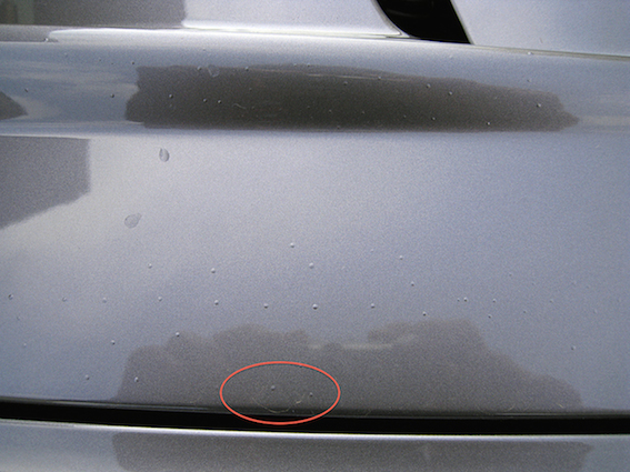

    Habe heute die Plane entfernt und war erstmal 8o
    Die in 2013 frisch lackierte J`S Haube hat Blasen geworfen - so eine Kacke.
    Den Job hatte eine professionelle Lackiererei übernommen ?
    ist das Carbon noch ausgegast oder der Primer Mist :roll: :_?

    Ach Du Scheisse! :o Das ist ja ärgerlich ... :?
    Mein erster Anruf wäre bei der Lackiererei. Die werden im Zweifel nichts dafür können, haben aber sicher eine Idee woran es liegen kann und dass es beim zweiten Mal nicht wieder passiert.
    Ist das nur punktuell oder sieht die ganze Haube so aus?

    Habe gerade angerufen, er kommt am WE mal vorbei - die ganze Haube ist mit Pickeln übersät...so etwas hab ich bei Carbon oder GFK Teilen noch nie erlebt :?

    Shit :? Das ist ärgerlich.
    Ein Bekannter war vor kurzem mit einer Spoilerlippe für seinen MX-5 beim Lackierer und der hat im gesagt, er müsste das Teil vor dem Lackieren eine ganze Weile in seine Trockenkammer legen, weil es noch "ausgast". War aber glaub ich kein Carbon-Teil. Eventuell gibt es da aber ähnliches zu beachten.

    sie war angeblich 6 Stunden in der Trockenkammer bei 80 Grad - ich kapier das nicht

    6 Stunden bei 80° im Trockenofen würde mich nicht wundern wenn da noch Luft rausgekommen ist.
    Kenne das nur bei Glas- und/oder Carbonteilen das die mit max. 40° getrocknet werden damit genau das nicht passiert.

    Können auch Trennwachs-Reste sein die ausgeschwitzt sind.

    aber wieso ist da im Sommer nichts passiert bei richtiger Hitze - Lack flexibler? Ausgasungen
    Ich hab schon zig Polyesterteile gebaut, da war nie etwas, Epoxidharz scheint sehr empfindlich zu sein - Osmose etc.

    Ist die Haube nochmal richtig warm geworden nach dem Lackieren? Also Motorhitze?
    Epoxidharz nimmt etwas Wasser auf - nach der Sättigung könnte durch erneutes Erwärmen wieder Wasser ausgetreten sein.

    Bernd kein Plan, die Haube wurde 2013 im Mai lackiert und bis zum Einmotten im Oktober war nichts.
    Gestern hatte ich die Plane runter getan - nix
    heute gegen 14.00 waren sie da
    (kleine Blasen) Oberflächenstörung der Lackoberfläche. Ursachen dafür ist ungenügend lange Ablüftzeit zwischen den Spritzgängen
    Zu hohe Schichtdicken
    Zu kurze Härter oder Einstellzusätze
    Zu kurze Ablüftzeiten zwischen den einzelnen Spritzgängen
    Zu kurz Ablüftzeiten vor Ofen oder IR-Trocknung
    Zu hohe Trocknungstemperaturen, z.B. durch zu geringen Abstand zum IR-Trockner
    Beim Naß-in-Naß-Arbeiten zu kurze Ablüftzeiten zwischen den einzelnen Spritzgängen

    Das ist richtig merkwürdig, ist dir da irgendetwas drauf getropft?
    Am Rand der Schleier ist das Staub oder ist das auch im Lack?

    Kacke! Mach Dir nen Bier auf oder besser zwei und lass den Lacker am WE schauen.
    Nach so langer Zeit hab ich sowas auch noch nicht gesehen. Auch bei meinem Schwiegervater nicht, der hatte ne Lackiererei. Zuerts dachte ich an falschen Filler, Härter oder andere Komponenten, die nicht zusammen passen - aber nach fast einem Jahr :_?

    ich kapier das auch nicht, wenn bei Hitze etwas aus dem Epoxi ausgast ok, aber bei 10 Grad +

    hab noch von zwei Fällen gehört - Sommer alles ok, jetzt nachdem der Winter vorbei ist das gleiche Phänomen auf Spoiler und Fender
    Epoxidharz Problem = Arminröte
    Ich mein nicht dein Schatten, an der Kante der Haube sieht man so was wie ein rest von einem Spinnennetz.
    Ist das nur Staub oder löst sich da der Klarlack?

    sorry Stefan :roll: Spinnennetz - der Lack ist soweit super

    Ok und was ist das?

    Dreck

    Stefan - das ist der Rest vom Spinnennetz - kein Klarlackschaden
    Was mir noch auffiel, die Bläschen sind nur an der Außenseite der Lufthutzen bis zur Außenkante der Haube. Links und rechts gleich, der Rest der Haube ist ohne Befall. :o
